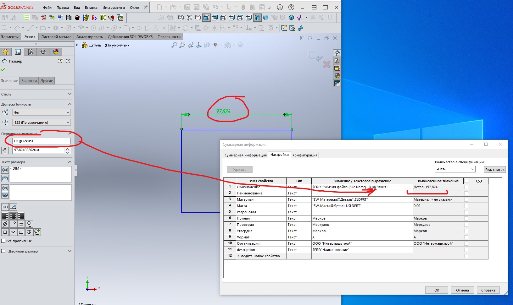

Добрый день. Я новичок в SW. Прошу помочь. Требуется сделать модель, чтобы при изменении ее геометрических параметров изменялось ее обозначение в сборке. Я создал свойство пользователя, которое формирует данное наименование. Могу ли я присвоить обозначению детали в сборке значение из пользовательского свойства?
DuS
Можно. Например в обозначение я забивал длину цепи и при изменении длины в модели менялось это значение в обозначении.
Для этого нужно скопировать имя размера и вставить в обозначение (в кавычках).

Привет. Куда именно можно вставить размер? Я пытаюсь переименовать деталь в сборке (правый клик - переименовать деталь), выдает ошибку о недопустимом символе. Пытаюсь изменить в свойствах компонента (правый клик по детали в сборке - свойства компонента-ввожу имя) тоже пишет что @ недопустимый символ. Обозначение размера копирую из уравнений -  в таком виде "D1@Расстояние1".
Свойства файла. Надо туда вставлять размер. Попозже скину скрин.
ЮрЮрыч
А можно просто поставить курсор там куда нужно вставить размер и нажать на размер. Он туда сам
скопируется
