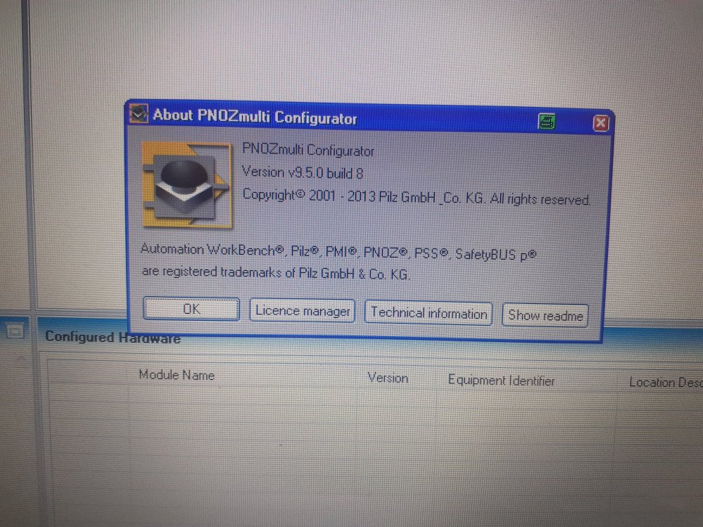

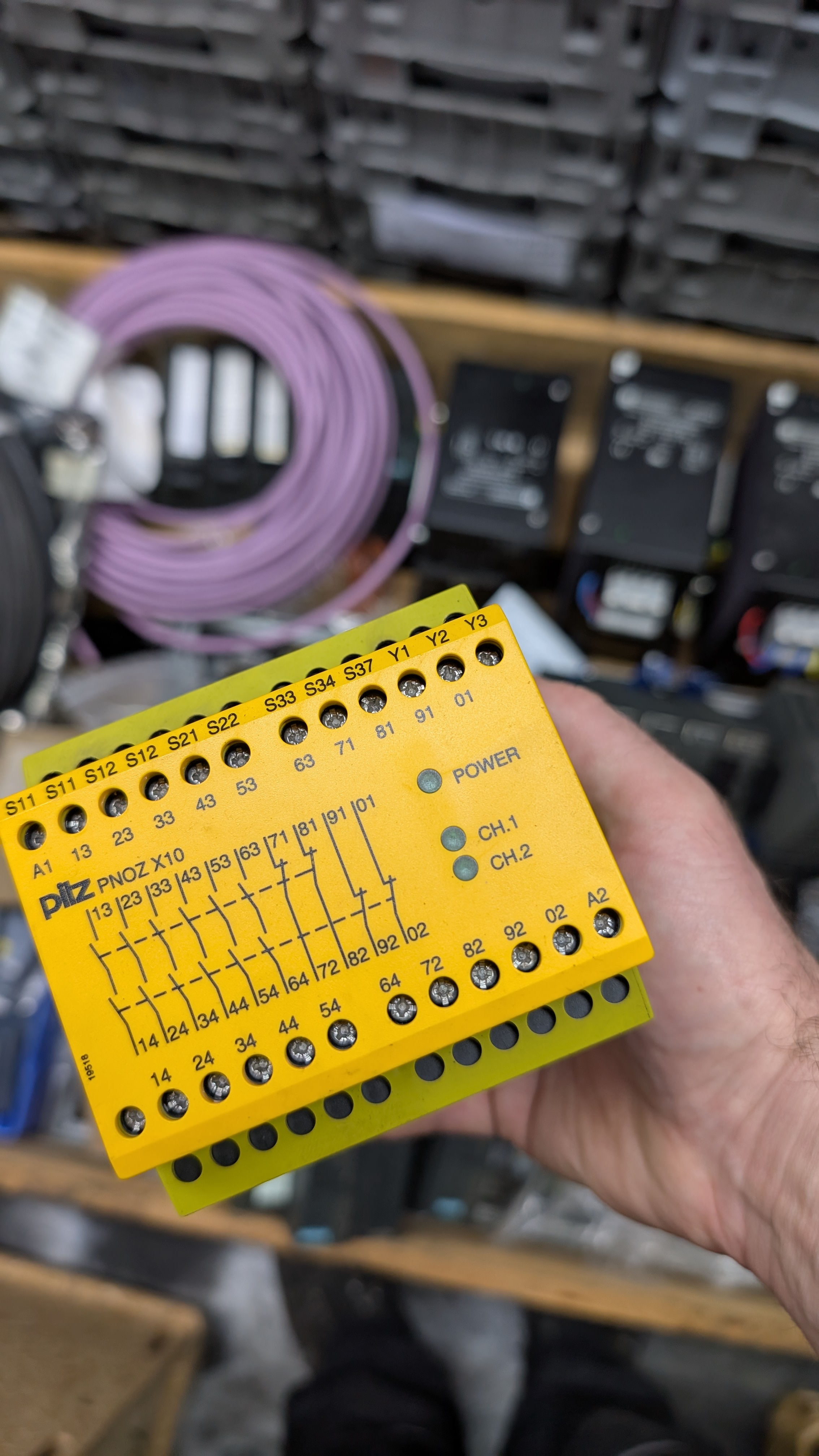

Мой вопрос касается смарт реле безопасности которые довольно часто встречаются в станках DMG это модель PILZ PNOZ m1p
Есть необходимость посмотреть программу и определить логическое уравнение отвечающее за разрешение работы двигателей магазина
инструментов который никак не хочет формироваться! Станок DMU 50 Ecoline на TNC620.
Имеется  проект но для просмотра требуется пароль одного из уровней доступа (Level 1,2,3) которых естественно никто к проекту не приложил!!!
Может быть кто знает способ получения этого пятизначного кода?

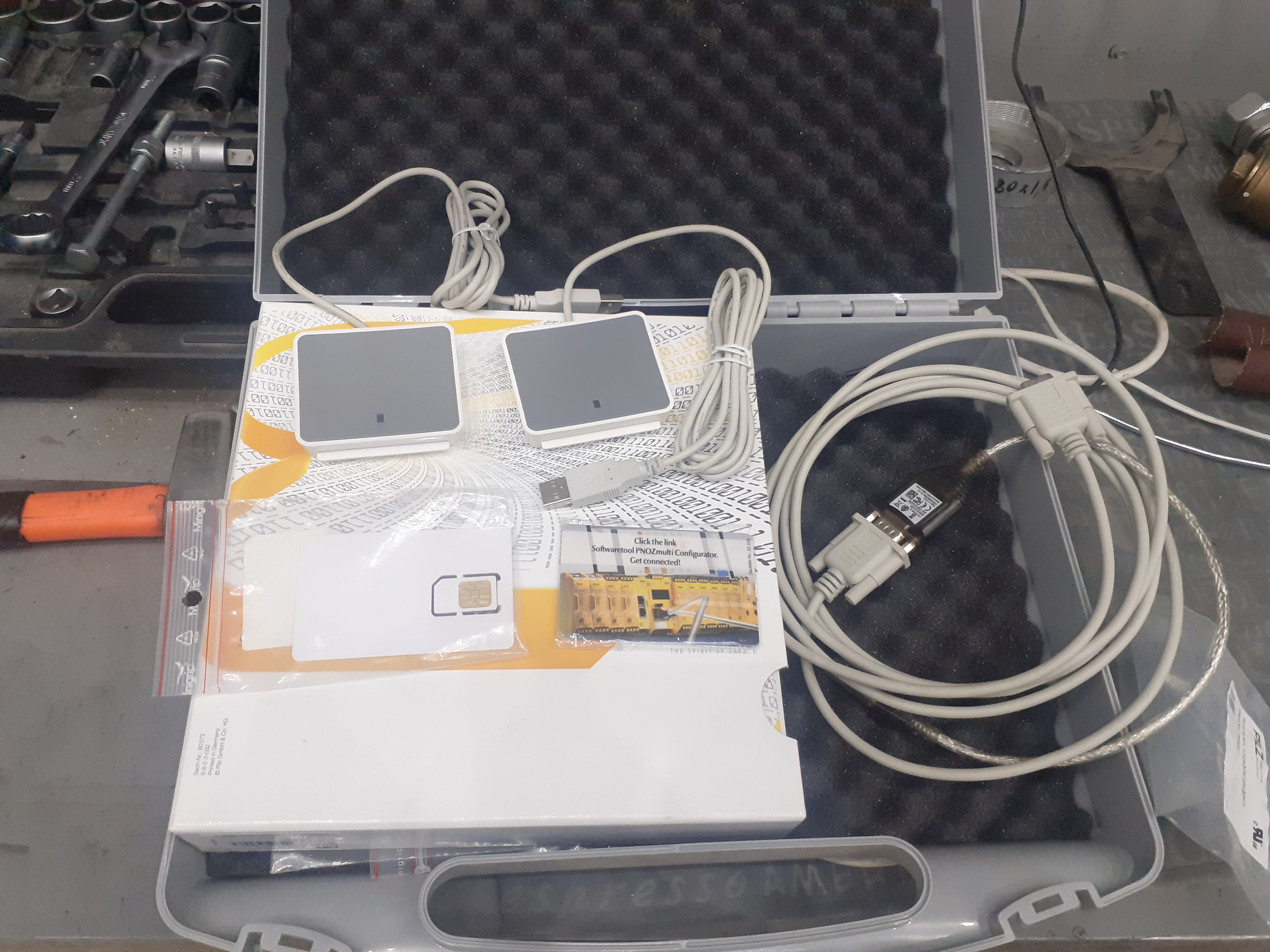

 @rangerover , если ещё актуально, могу помочь с прошивкой карты памяти.

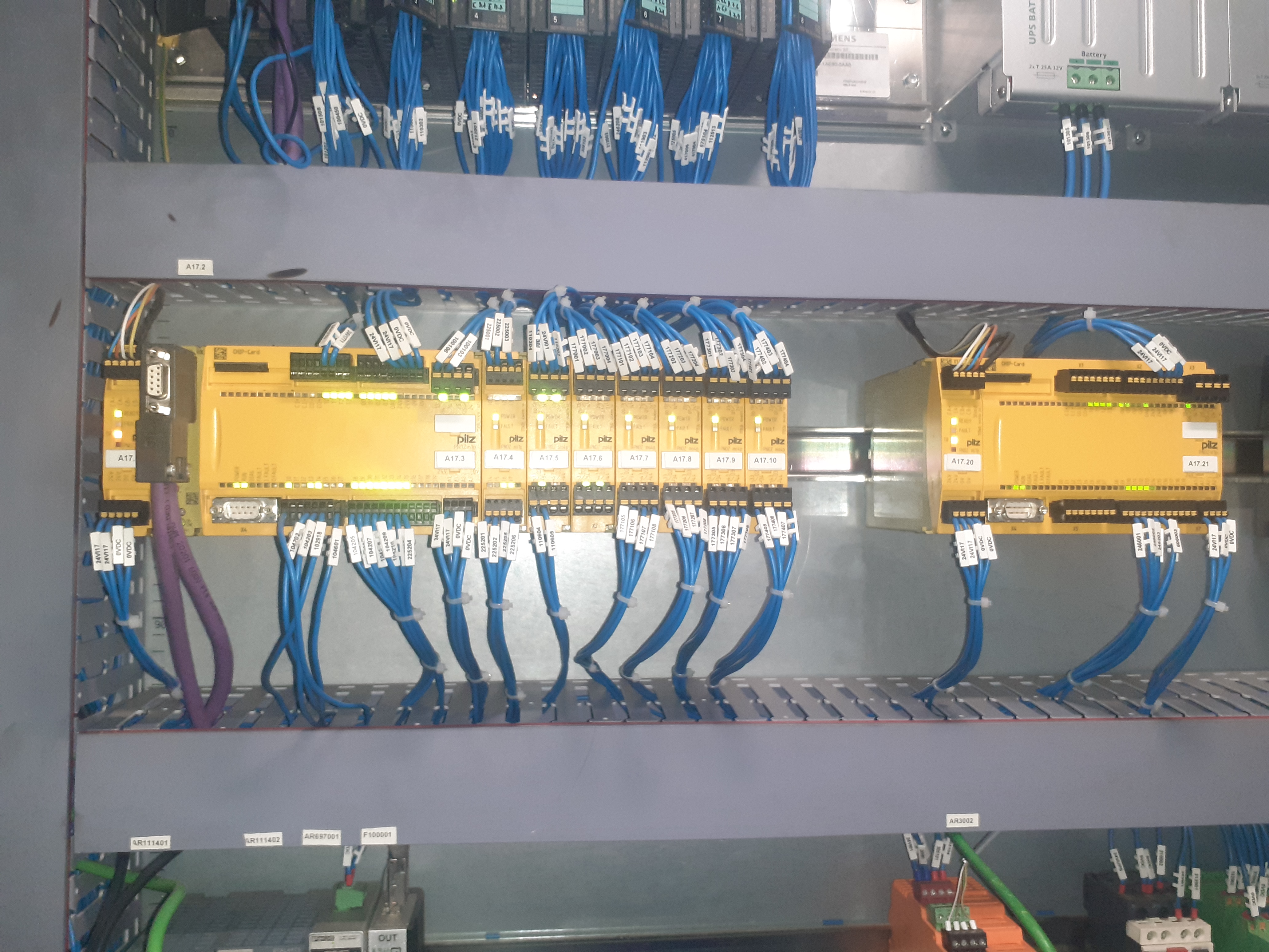

Вот наши контроллеры. Левый пилз обрабатывает сигналы от всех аварийных грибков, а также через него идёт самоподхват силовых контакторов. Правый пилз обрабатывает сигналы от всех замков безопасности дверей. оба пилза объединены скоростной шиной. Адресное пространство в сети Profibus общее для обоих пилзов. Что используется для сигнализации о закрытых или не закрытых дверях, нажатых аварийных кнопках, формируются сообщения для оператора.
Богатый инструментарий! Респектую! В некотором роде мне такое (о счастье!) как правило не требуется. Вникать в программно-аппаратную суть каждой коробки и учить софт... тут емкости моей большой (в смысле размера) головы явно не хватит.... есть шнур... есть софт... добавляем голову и этого хватает прописать порт... слить проект или заменить прошивку... но с каждым днем все труднее... взять этот же шнайдер... от возраста у меня летят IGBT на сервопаках, somove и прошивки теперь качать ну очень весело с официального сайта... и если раньше все ненужное с рабочего компа удалял, то теперь комп просто свалка прошивок, драйверов, софта....

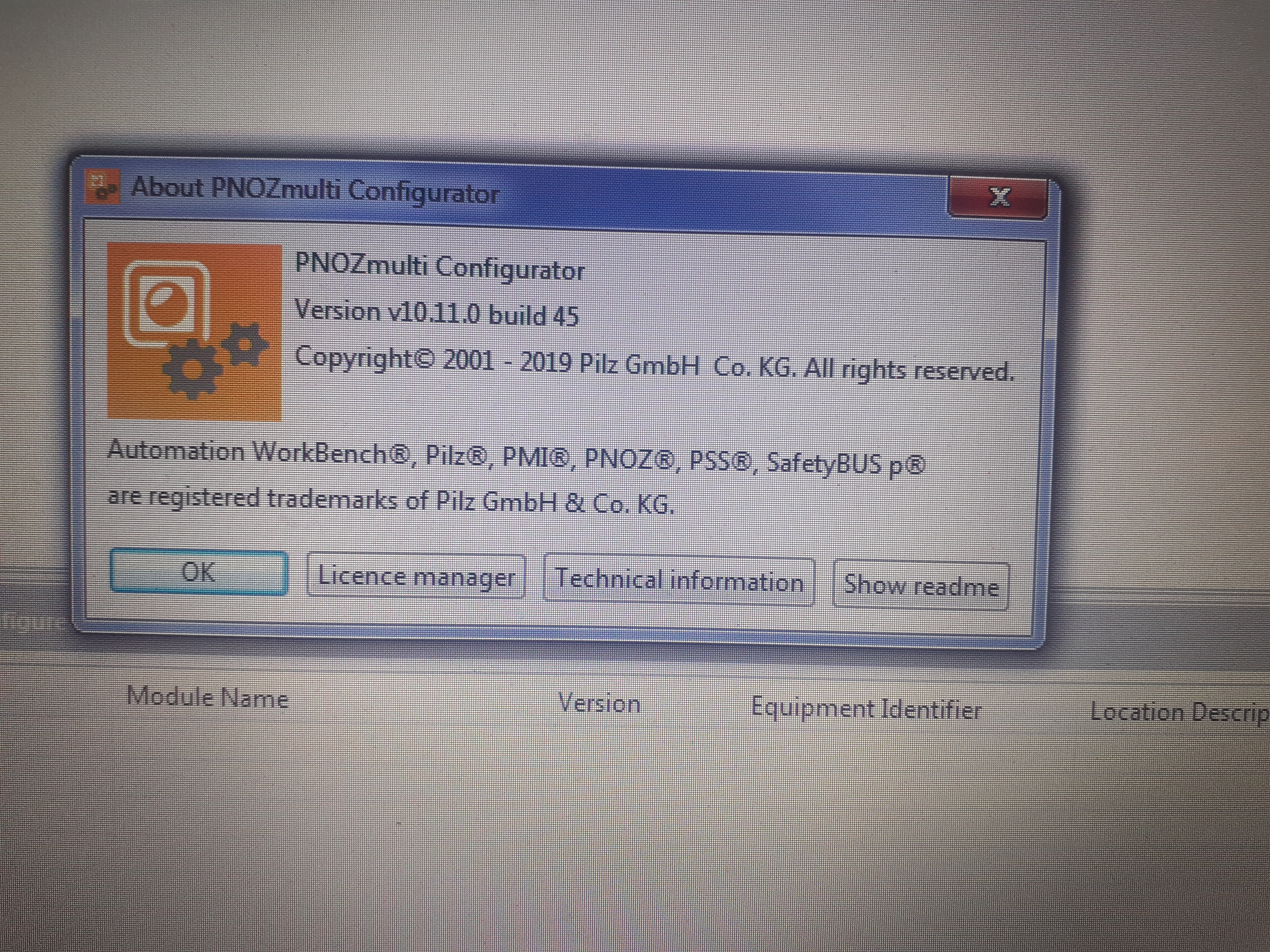

cJAczнекий итог
гильотина Kuper, умерла внутренняя память на блоке Pilz Pnoz m0p (прошивка 5.01, проект 2007года, год выпуска не выяснен)
для полнозенного (ИМХО) восстановления (работоспособность оборудования+ слитый для возможных проблем в будущем проект+ запасная карта памяти с записанным проектом) необходимы (использованы)
нульмодемный кабель+ RS232-usb + Pnozmulti configurator 10 версии грохнутый (возможно пододет 11 версия с лицензией Basic в открытом доступе) + пароли к проекту (запрос производителю) либо скрипт для их перебора (он и выручил) + новый блок + новая карта памяти
все прошло гладко и довольно быстро
из шероховатостей было лишь единожды- скрипт прерывал свою работу (это никто не описывал), также такое наблюдалось и на станционарном компе на котором велась подготовка и пробные прогоны предстоящих действий
проект слит!
карта памяти записана!
спасибо форуму и форумчанам!

будет и бюджетнее. только ручками поработать. нам блок встал в 200тр
в моем же случае- однозначное НЕТ
гильотина с ножем 3,2метра и с гидравлическим прижимом материала
добавляем сюда руки девочки которые под ним находятся постоянно в течении смены
+ почти 20 лет безукоризненной работы
+ именитый надежный бренд (если реально пройдусь по станкам то кругом будет пильц и лишь немного ReeR и шнайдер и только эпизодически нечто иное)
+ необходимость восстановления оборудования в самые кратчайшие сроки когда на раскачку, настройку, проверку, корректировку- нет нужного времени
