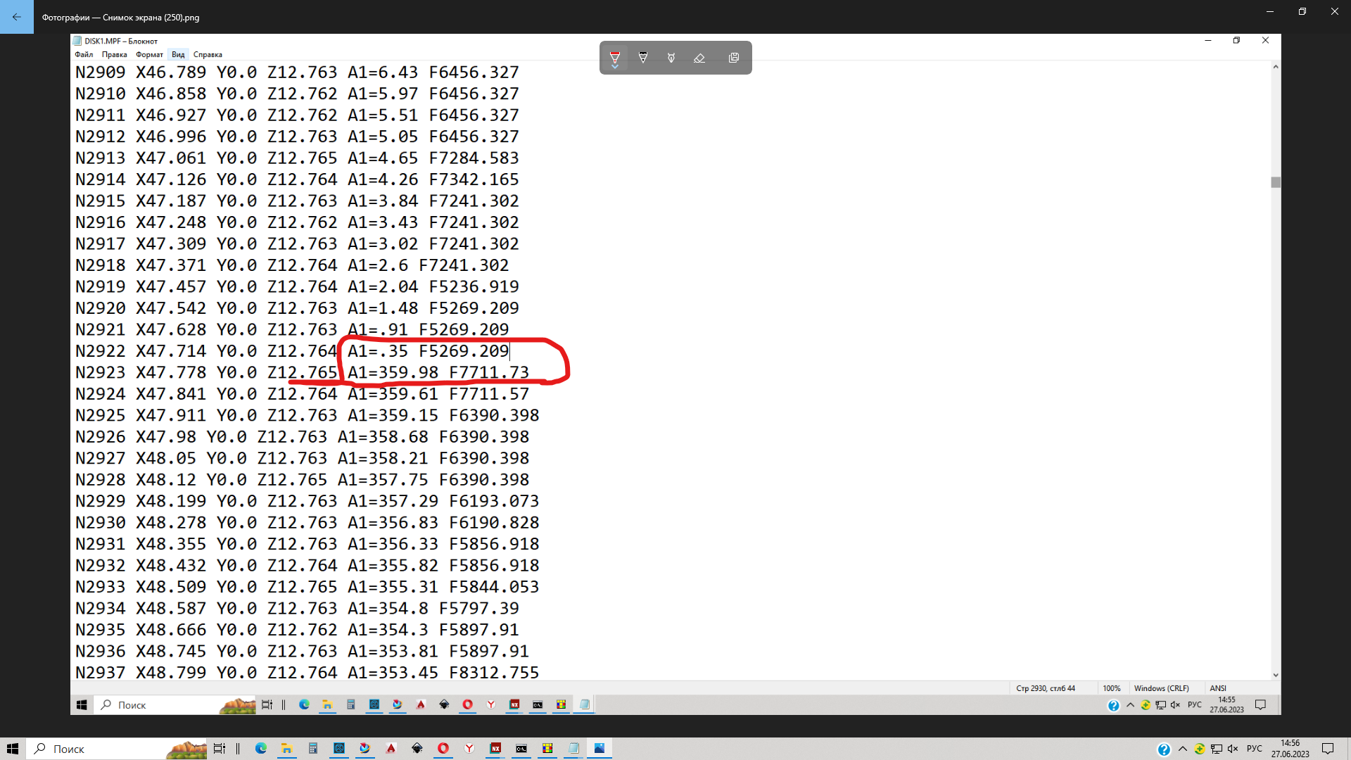

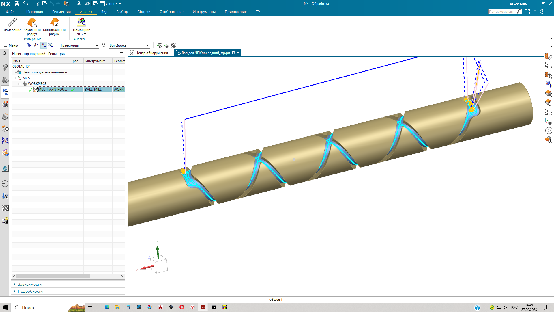

Нужно изготовить крестовой вал , обрабатываю операцией MULTI_AXIS_ROUGHING.
В симуляции все без проблем а вот в программе когда ось доходит до нуля после идет 360и соответственно станок делает тупо оборот оси !
Ни какой друго операцие не могу его обработать - ума не хватает.
подкиньте идей.

Какая СЧПУ? если Siemens то примените формат А=DC( ). Если Fanuc в параметрах оси А на станке - нужно поменять режим перехода через 360 по наикратчайшему - так сразу не скажу какой параметр, или программируйте постпроцессором А + 99999 -99999
