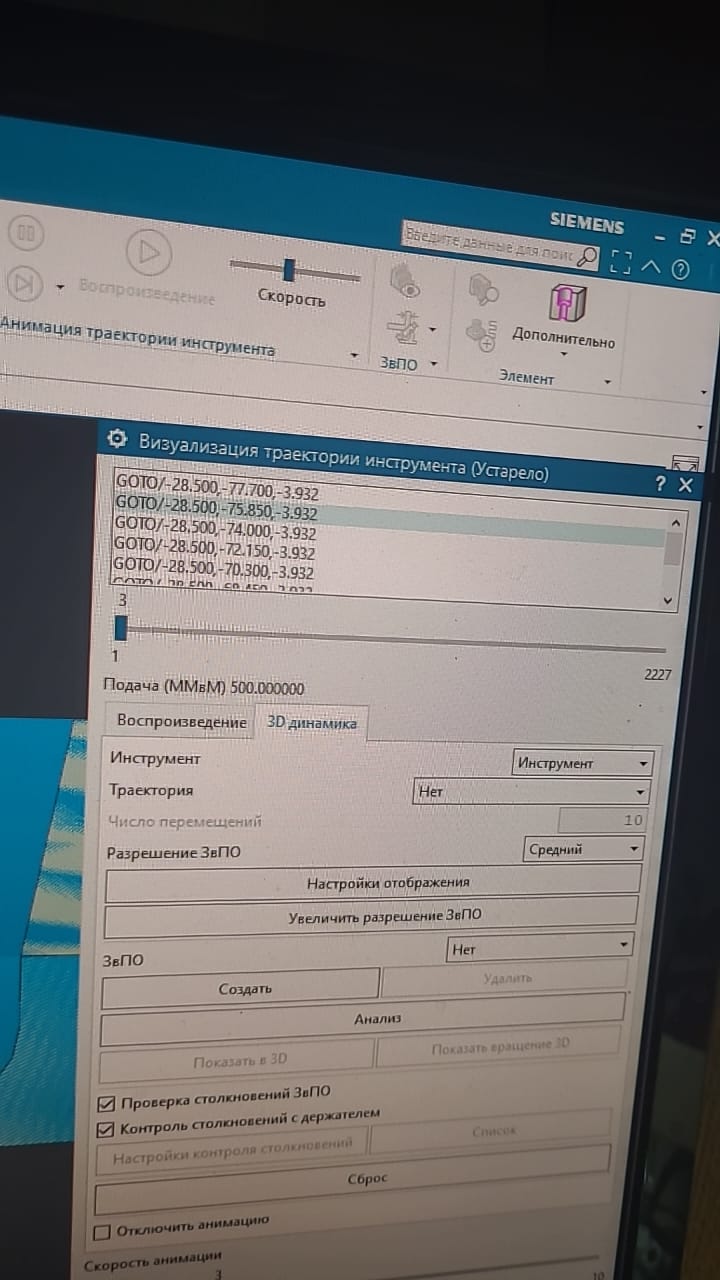

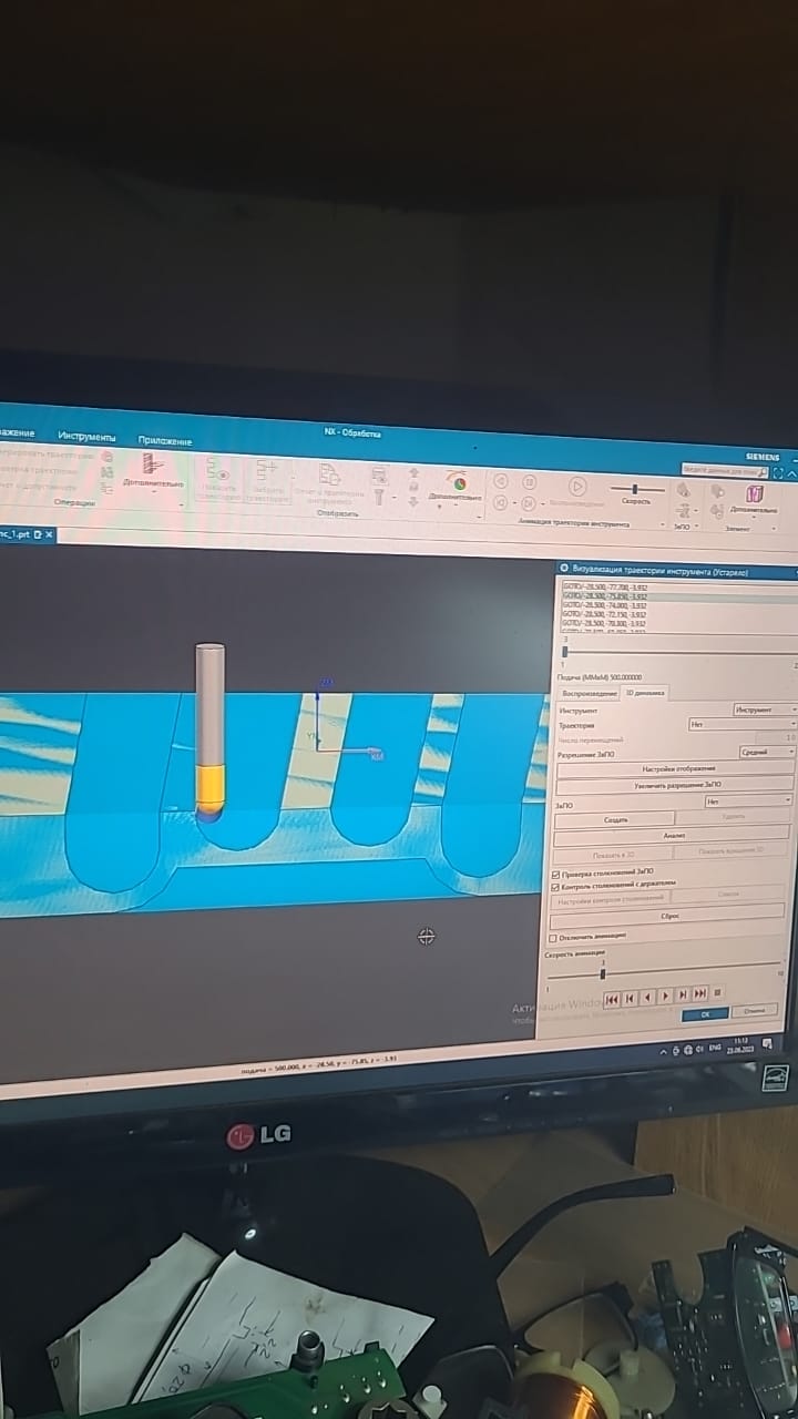

Пытаюсь сделать управляющую в NX. Стратегия Streamline. На картинке видно - фреза идёт вдоль паза - вдоль оси Y.
На этой картинке видно, что движение фрезы прописано маленькими отрезками (другие координаты не меняются).
Подскажите, как "отучить" NX разбивать отрезок движения на много маленьких?

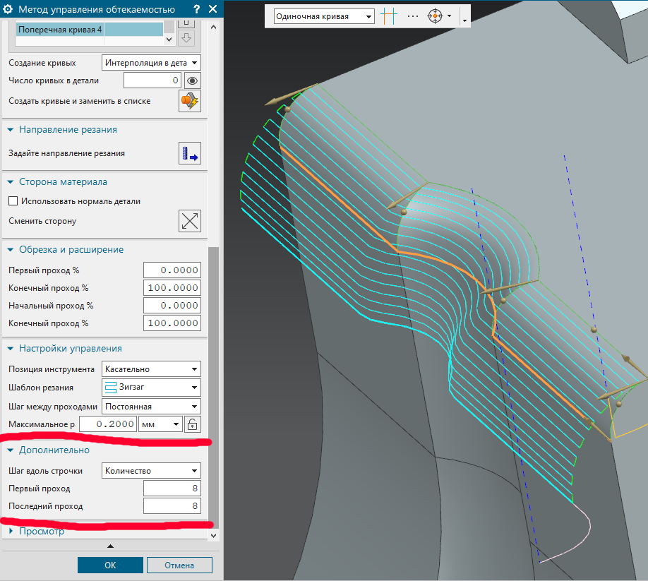

Попробуй уменьшить значение "Шаг вдоль строчки" при 100  пост выдал 1600 кадров, при 10 - 1300 кадров, при 8 - 340 кадров. при меньших значениях, траектория стала квадратной)))
Но может быть есть более правильный способ.

Задать не количеством, а допуском.
@Artas28 спасибо.
Но у меня вопрос не в том, что много кадров, а в том, что движение вдоль оси Y от -90 до +90 должно писаться одним кадром. А у меня NX зачем-то разбивает это движение на участки по 1,85 мм. По-моему, это как-то не логично. Ну и конечно все остановки на доли секунды между кадрами вряд ли полезны станку...
