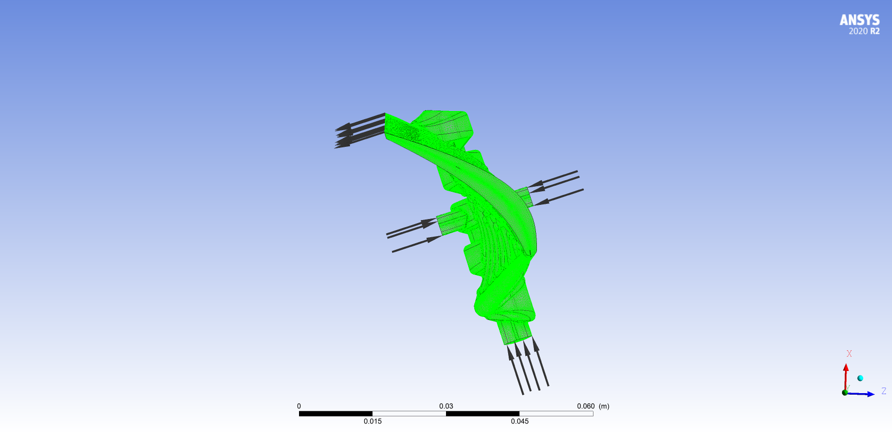

Есть гидравлическая модель охлаждаемой лопатки.

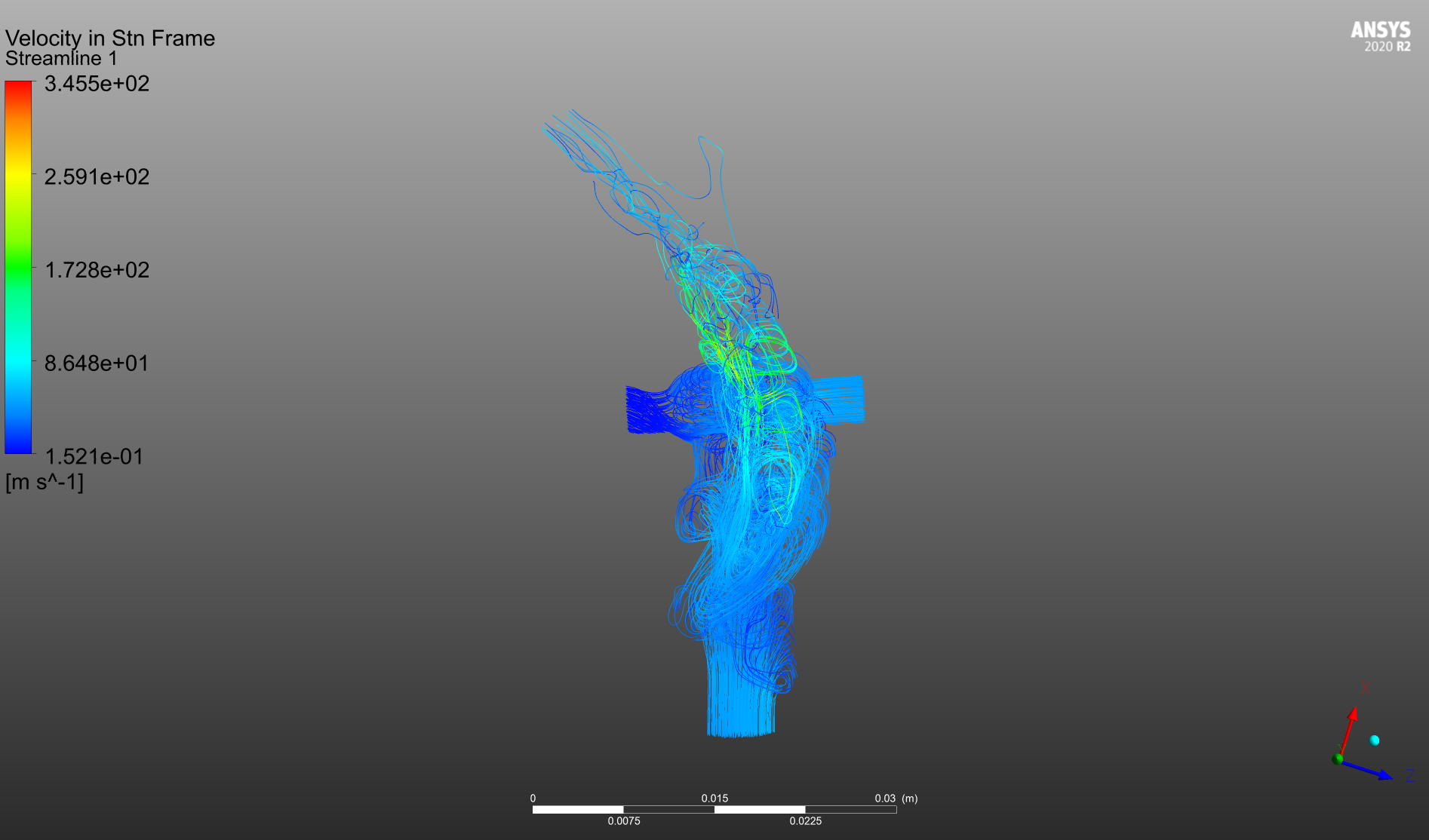

3 поверхности входа, выход. Все обычно. При решении гидравлической задачи в стационарном домене, все решается на ура. Сходится буквально за пару часов. Но, поставили задачу посчитать эту гидравлику при вращении этой лопатки в роторе....Ну, думаю, ничего сложного...поменял опции домена со стационарного на вращающийся, задал обороты , поигрался с  timescale factor в решателе....и тут я вляпался в непонятное.... Решение длится часов по 10-12 с явно плохой сходимостью...в результатах видно что один из входов(где задано давление в 9 атм) просто перестаёт работать....1222.png123.png
Вот решение всего на 100 оборотах ротора(а нужно будет 5000об). И один из входов уже взял отпуск....
Ставил в опциях входа "rotating inlet" - не помогает...
Попытаюсь сформулировать вопрос....Как правильно считать гидравлику во вращающемся домене , чтобы не "затыкало" вход ?
Я в этом деле дилетант, приму любую помощь как манну небесную.
MurzaykinDV
Здравствуйте! Попробуйте на входах задаться расходами, а не давлениями, и далее инициализироваться на это решение.
propellerhead1
Штука в том, что мне известны цифры давления на входе и выходе, а расход как раз надо посчитать...
MurzaykinDV
Я предлагаю задаться в первом приближении приблизительными значениями расходов. Например, из постановки без вращения домена.
MurzaykinDV
В задаче без вращения у вас определены расходы через все входы. Попробуйте задать эти расходы в задаче с вращением. Вы получите результаты (в случае конечно успешного решения), на которые я Вам и предлагаю инициализироваться.
