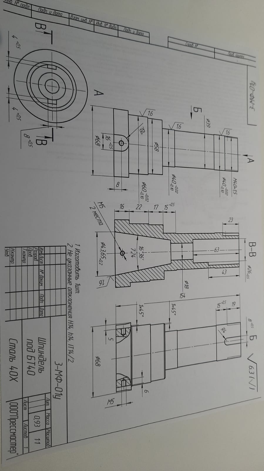

Токарка шпиндель под 40 конус 7:24
Здравствуйте требуется изготовить деталь по чертежу.
Модель и чертеж прилагаются. Территориально Москва, МО, либо Ростов на Дону
Внутреннюю шпонку можно не делать
шпиндель.STL
Stepanov
А что по допускам, материалу и твердости?
Материал Ваш ст 40х
Допуски на чертеже указаны
Без термообработки
Кварк
@Urec конус образмерить нужно. Причем хитро, чтобы не на кромках ответный конус садился. Если память не изменяет, то отклонение угла на отверстии должно быть в минус.
Stepanov
Конус практически по контактным пятнам не нескольких качественных оправках проверять придётся.
