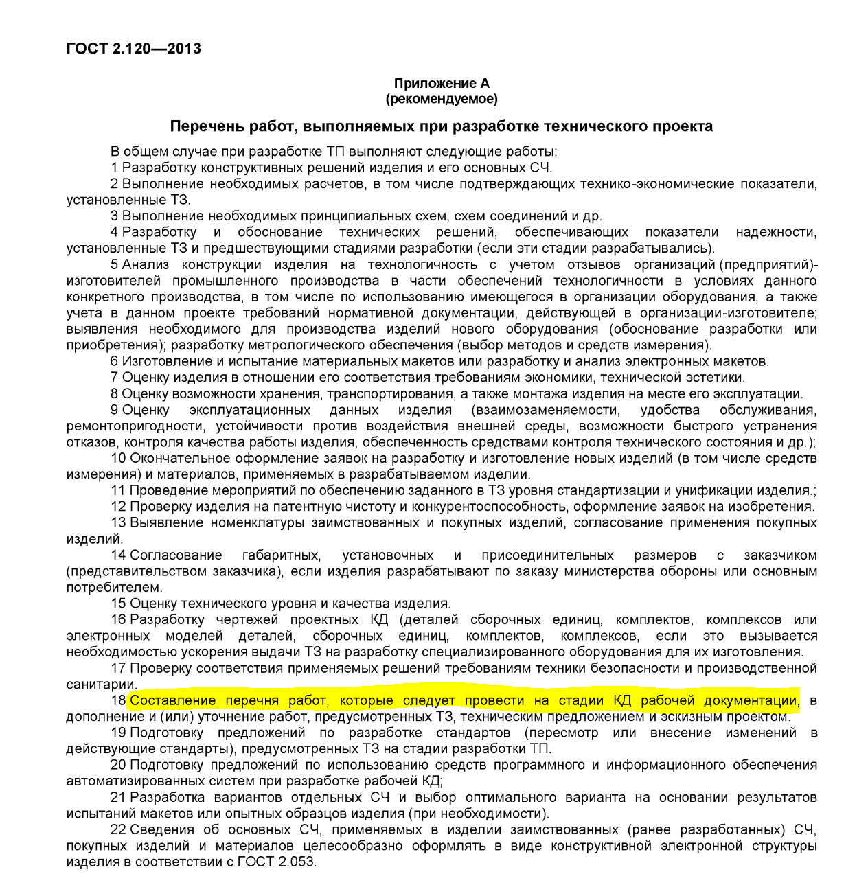

"Перечень ЭД" - подскажите, что за документ
упоминается как необходимый к предъявлению в 902, но каких-либо требований к содержанию/подписантам/форме  не удалось найти, в том числе в 601 (ЭКСПЛУАТАЦИОННЫЕ ДОКУМЕНТЫ)
p.s.  нет это не Ведомость эксплуатационных документов и не перечень (комплектность) конструкторских документов
7 часов назад, AlexEngineer сказал:
скажите у вас интерактивные ЭД?
Потому что если интерактивные ЭД, то от вас хотят получить отчет, получаемый из общей базы данных ЭД.
Изменено пользователем Залина
Либо если у вас не интерактивное ЭД.
Я слышала про такие перечни, они разрабатываются на стадии технического проекта, в них устанавливается какие документы должны быть разработаны, кем завизированы, оговаривается наличие ЛУ и пр.
Порядок разработки и оформления такого документа должен быть установлен у вас в СТО. Например я видела код документа ПЭД или Д.... .
5 часов назад, BSV1 сказал:
Это что?
ДСПшная часть ЕСКД (902 = 2.902)
@Залина , спасибо за ответ. Нет ЭД самая обычная (формуляр, вэд и вниз по иерархии составных частей), все на бумаге.
Вообще замечательная ситуация, прописано требование наличия документа. Но нигде (!) не расшифровано хотя бы в общих чертах его содержание.  Придется руководствоваться просто здравым смыслом в его составлении.
11 часов назад, AlexEngineer сказал:
Еще посмотрите ГОСТ РВ 2.902 приложение В. Может быть вы это ищите?
13.04.2023 в 09:41, Залина сказал:
Спасибо! Но не похоже, что это мой документ. Там в примечаниях упоминаются документы не относящиеся к ЭД.  Хотя кто знает, каков был замысел разработчиков этого ГОСТа, возможно они считали самоочевидным то, что "перечень ЭД" это частный случай "перечня любых КД". :-)
