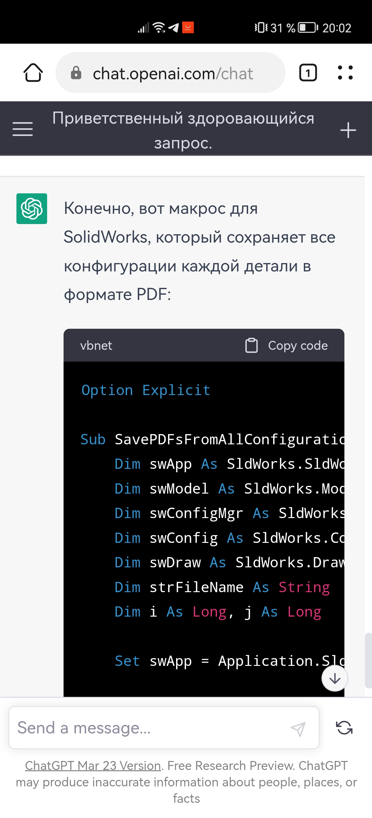

В общем баловался я с чатом нейросети. Дай думаю макрос попрошу. Так она вообще любой в лёт выдаёт. Только вот я не такой опытный в этих макросах. Копирую вроде, код. Создаю новый макрос всавляю. А он чтот не того. Не работает. Лико код от фанаря. Либо там маленькая неточность. Или у меня руки кривые. Кто шарит?? Посмотреть.. Screenshot_20230408_200251_com.huawei.browser.jpg

Цель макроса вообще какая? Что он должен делать? То в первом сообщении вы говорите, что он должен сохранить все конфигурации в PDF, а код даете по сохранению всех конфигураций в STEP.
Если второе, то вот здесь вот бред написан:
swPart.ExportFlatPatternView strFileName, swExportFlatPatternOption_e.swExportFlatPatternOption_ExportAs3D
ExportFlatPatternView - это метод сохранения листовой детали в виде развертки в формате DXF/DWG - вообще третья задача.
Короче и "жук и жаба" вы сами определитесь что должен желать макрос по шагам и постепенно решайте эту задачу, а тоу Вас и будет получаться мусор в коде.

Судя по справке
не сохраняет, а как я понял, только определяет возможность сохранения развертки.
Потому что в справке еще следует
swModelDocExt.SaveAs
Мой поиск по справке показал, что константы
не существует.
Snake 60
1 минуту назад, brigval сказал:
не существует.
Вопрос, зачем он применяет swExportFlatPattern если сохраняет в СТЕП?
Да, и в справке для swExportFlatPatternViewOptions_e  всего 2 параметра:
swExportFlatPatternOption_None
swExportFlatPatternOption_RemoveBends
brigval
