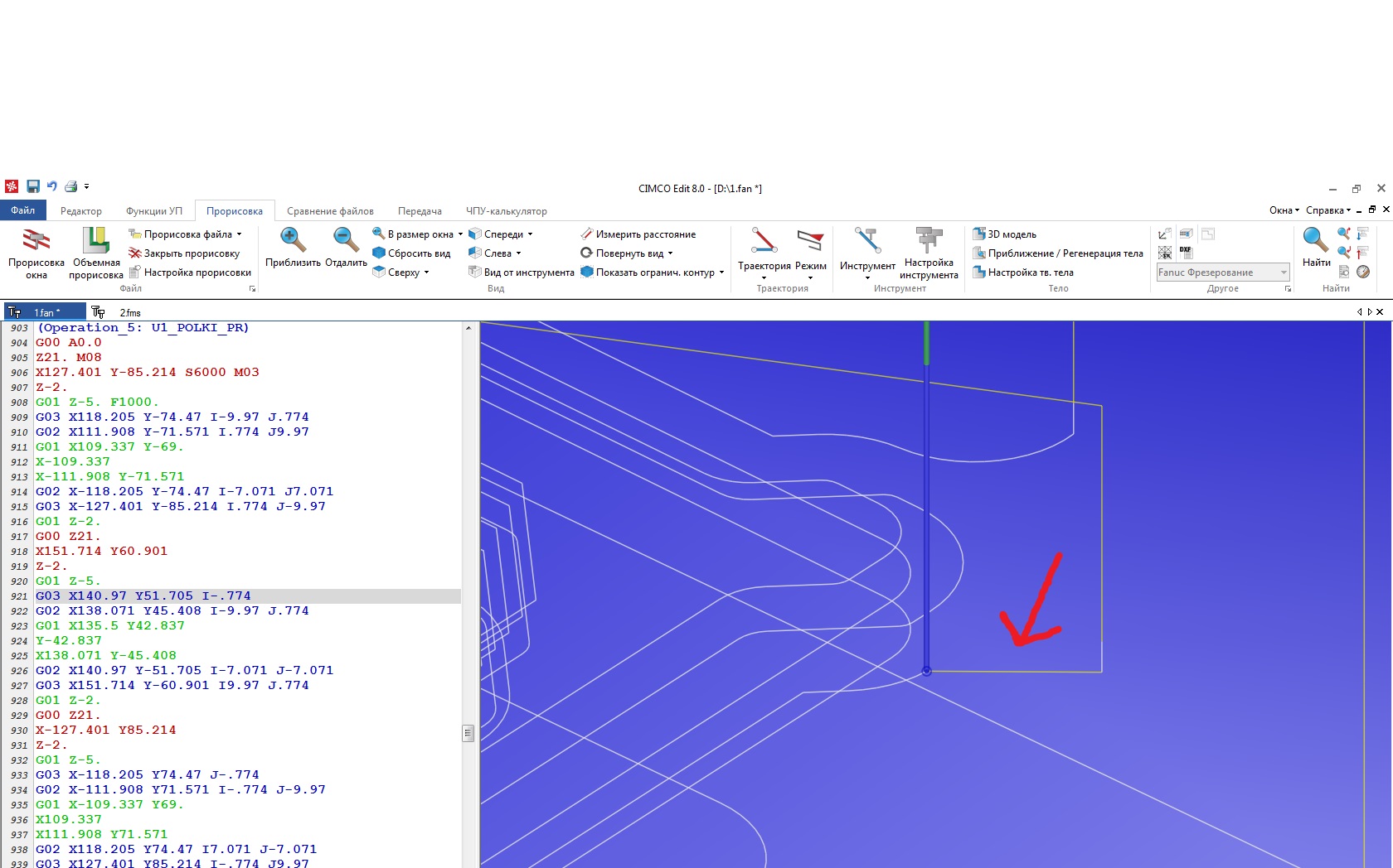

Два поста делались мною, один давным давно из стандартного default, второй недавно из тех же предустановленных fanuc 6M.
Стандартный старый выводит Дугу, новый прямую.
Но по коду это дуга. Позиция до этой дуги и после в двух постпроцессорах совпадает.
Значит в новом посте, просто, по не понятным причинам потерялся кусок кода J-9.97
А следующих кадрах потерялся уже отход по дуге I9.97
Почему? Кто то сталкивался с таким?
Изменено пользователем Stanislav
Сделать слова IJK немодальными. Если вы посмотрите на предыдущие значения этих слов
15 минут назад, Stanislav сказал:
то они как раз имеют те же самые координаты.
Частично может помочь вывод круговой через квадранты.
