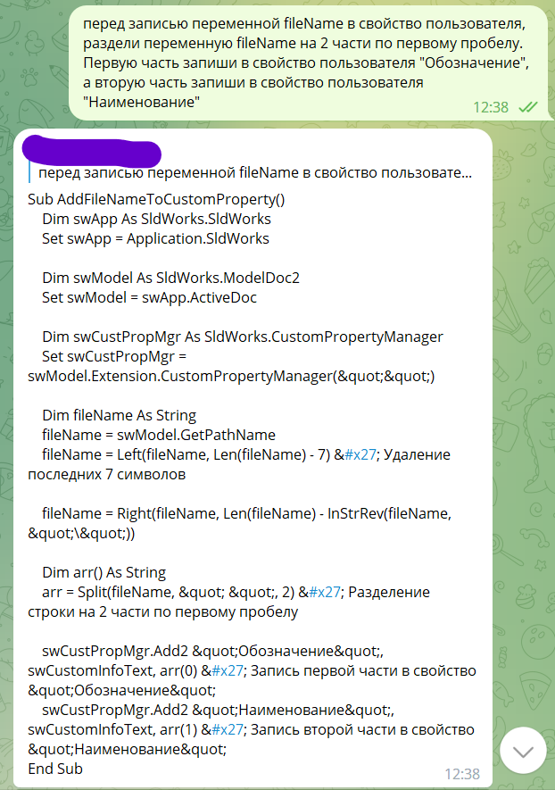

Я пробовал с помощью чат-GPT написать код на VBA для разделения имени файла на свойства Обозначение и Наименование, так и не получил работающий код от него )) Возможно задавал неправильные вопросы, но такое ощущение, что алгоритмы там такие, что ИИ ходит по кругу и не зная правильного решения будет водить тебя за нос через три шага предлагая предыдущий ответ) ИМХО Ещё далеко до идеала, но получить толчок в правильном направлении, чтобы потом самому доделать/доработать можно, хотя и справки для этого бывает вполне достаточно, по крайнем мере под мои не сильно сложные задачи) Так что, пока рассматриваю этот инструмент не более чем эксперимент.

21 час назад, Snake 60 сказал:
Ну я тоже попробовал. Заработало без исправлений. Но я создавал пошагово.
Ошибки у бота были, но он исправляется.
Если интересно, то код и процесс ниже.
Тут произошел сбой:
Далее он исправился:
@Kelny правильно говорит, для правильного применения нужно знать матчасть.
Без знаний даже вопросы не сформулируешь.
Тут сам код для справки:

Коллеги, прошу прощения, рисунки в предыдущем посте задублировал, учусь оформлять, не пинайте сильно
48 минут назад, alek77 сказал:
Перед отправкой попросите вашего чат бота проверить синтаксис.
Сразу после публикации обычно позволяется отредактировать сообщение, а после 10-15 минут редактирование блокируется и доступно лишь избранным.
1 час назад, alek77 сказал:
Не пытайтесь с ботом общаться как с человеком, давайте ему чёткие короткие инструкции, т.к. он шуток думается пока не понимает и лишнее в запросе ему не к чему.
Попробуйте смешать необходимое вам в результате с шуткой, думается, что под примет всё за необходимое для исправление, даже шутку, которую можно и нужно проигнорировать.
