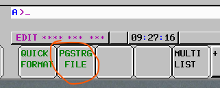

Только сегодня обнаружил
0i-MF Plus
Может конечно все это давно знают, ну тогда извиняйте
Оказывается с файлом FANUCPRG.000 можно работать вообще без компа
1. Открываем карту памяти CF
2. Листаем вправо
3. Находим пункт PGSTRG FILE
4. Заходим туда
ENTRY SET это максимальное количество файлов в контейнере
SIZE SET это максимальный объем памяти
Я задал объем 30Мб и жмем EXEC
5. На карте памяти будет создан контейнер FANUCPRG.BIN
6. Теперь можем заходить в сам контейнер
Итак.
Я создал контейнер на 30 мегабайт. Тридцать мегабайт, Карл!
Наверное можно и больше, не проверял.
В этот контейнер копировал программы с USB, заполнил контейнер мегабайт на 10
Обалденно удобно! Комп вообще не нужен. Можно вставить карту памяти в слот и заклеить его вообще
Номер канала поставил 17 и копирую туда все с USB
И не надо никаких DNS и M198

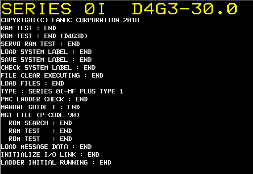

Файл подготавливал со стойки на обоих станках. Потом использую софт Program Transfer Tool. Версии ПО разные. Один станок 2021 года версия , а второй 2025. На последнем точно D4G3-50.0, на первом пока нет возможности глянуть
Edited by Sivolap36
3 часа назад, Sivolap36 сказал:

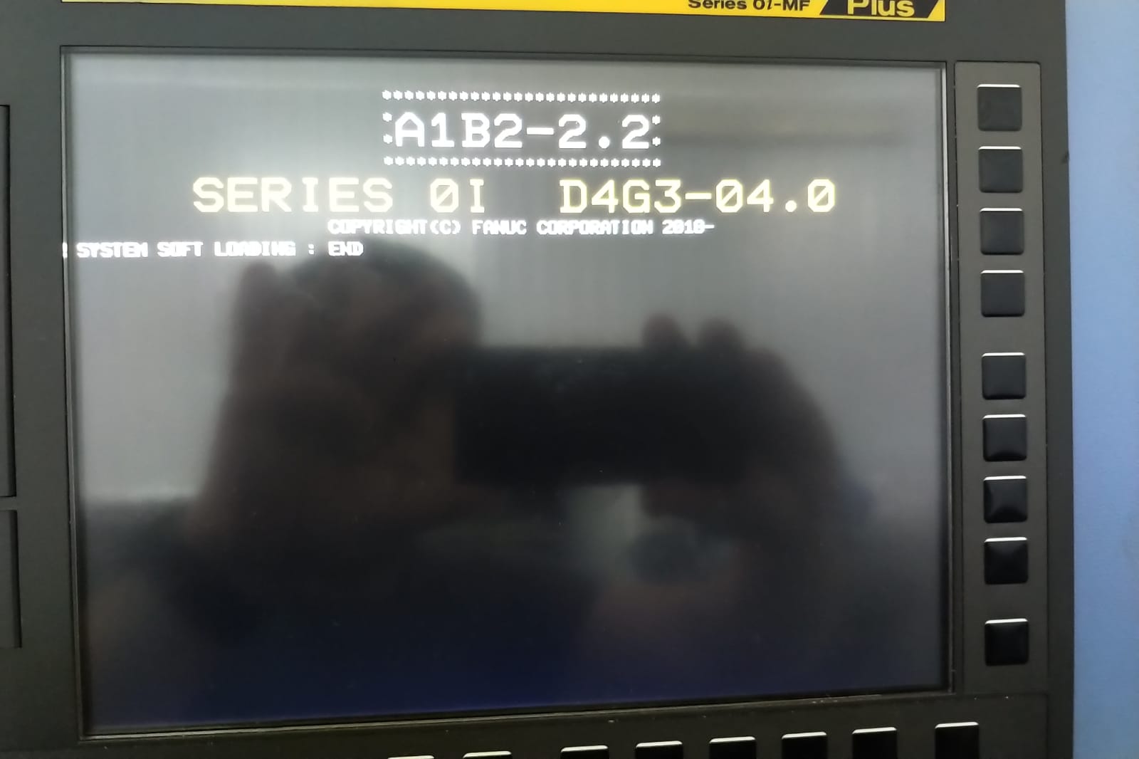

На старом D4G3-04.0
@Sivolap36 Странно какая то спец редакция видимо у фанука вывод на экран при запуске системного ПО обычно выглядит иначе.
Никаких A1B2-2.2
10 минут назад, gudstartup сказал:
Никаких A1B2-2.2
Там обычно название фирмы-станкостроителя пишут
Лидвелы такие помню из недавнего
Это как панели оператора, которые позволяют свою картинку на заставку сделать
1 час назад, Guhl сказал:
Просто версия странная и это A1B2-2.2  не похоже на название станкостроителя скорее какая то программно аппаратная конфигурация
Viktor2004
9 минут назад, gudstartup сказал:
Это название через параметры станкостроитель пишет
Туда кто угодно что угодно может написать
info@servicetechpro.ru
1 час назад, Viktor2004 сказал:
Это я понял но где остальная инфа кроме сообщения о том что системный софт загружен да и версия смещена на середину экрана?
  Где RAM ROM TEST и т.д. они появляются практически сразу а тут только system soft loading end да и версия ПО для 22 года все таки какая то стремная
