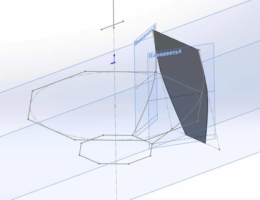

Такая "ромашка" уже рассматривалась здесь. Лепесток - "Элемент по сечениям сгиба". В сборке - круговой массив.
Эскизы сечений (восьмигранники) лучше по внутреннему контуру делать. Что бы толщина наружу откладывалась. Тогда не будет нахлёста на стыках лепестков без доп. кликов. Хотя для "чана" разница в размерах в этом случае, конечно, будет не принципиальна.

Почему по трём то? По двум. Сечения вертикальные надо брать, а не горизонтальные. У вас они в файле даже есть (3д эскиз из 2х преобразованных кромок). Только для этой фичи (Элемент по сечениям сгиба) нужно что бы каждое сечение в своём эскизе было. Т.е. вам надо удалить из этого 3д эскиза одну преобразованную линию из 2х, создать ещё один 3д эскиз, где получить вторую линию (так же преобразованием кромки от вашей чаши - опорной геометрии, построенной ранее). Затем "Элемент по сечениям сгиба" на этих сечениях (кривых) :). Опорную геометрию (исходную чашу) лучше  строить поверхностью, что бы она не мешалась потом. Построение опорной геометрии (чаши) я не смотрел, ибо соответствует ли она замыслу автора - знает только автор.  Кстати, опорную геометрию не обязательно строить для полностью. Достаточно для 1 лепестка.  Да и вообще, может оказаться, что быстрее и проще будет построить сразу направляющие для "Элемент по сечениям сгиба" без построения опорной поверхности. В новых версиях, где ЕМНИП есть массив в 3д эскизе для получения второй кривой, точно.

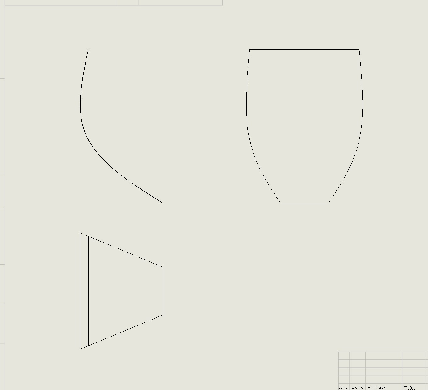

А чё вы все с этими поверхностями и сечениями заморачиваетесь для простых форм? Этож не крыло.
И эти листовые металлы всякие. Вот есть развёртка по внутренней поверхности. Сохраняйте в dxf, на лазер её и варите на здоровье.

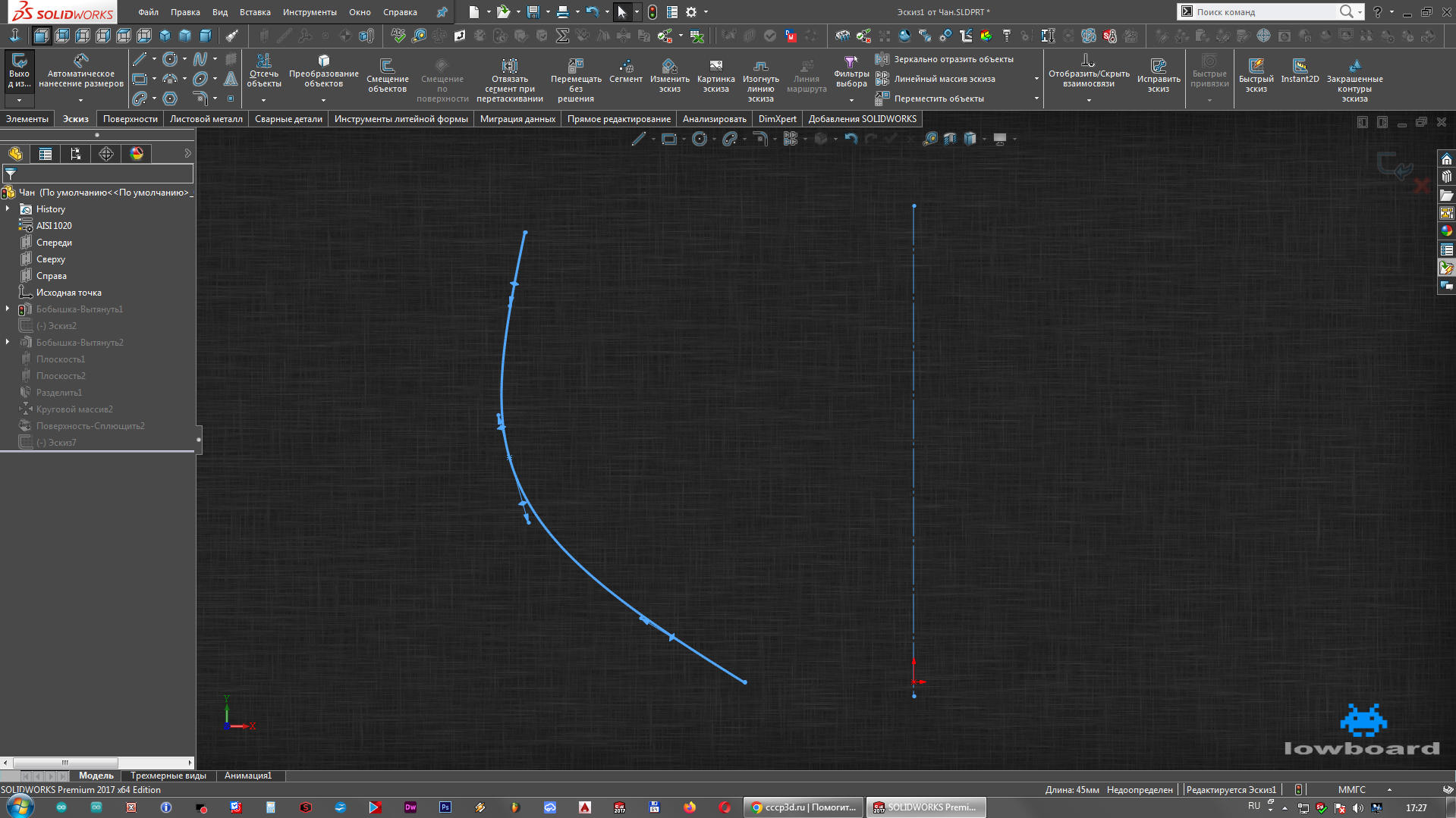

Геометрию стенки можно изменить в эскизе первой бобышки (по внутренней кривой. Внешняя просто эквидистанта к ней.)
При изгибе металла он немного вытянется на мм другой. Для точности в таких гнутых штуках нужно по нейтральному слою развёртку делать k-faktor-skhema.jpg

Ну кароч сделать изогнутый лист, Обрезать его так как он прикасается с другими и круговым массивом крутануть на 8 сторон. Это для налядности. можно сразу развёртку снимать.

Кароч нафиг эти сечения не нужны. Строите контур изогнутого листа с ним работаете. Тут нужно строить так, как в реальной жизни это делаться будет. Еще раз обращаю внимание, что среднее сечение больше в диаметре. У вас из-за этих сечений получается угловатая форма. яб взял просто дугу по трём точкам.
12 часов назад, lowboard сказал:
Да? У меня 2017.
Спасибо большое! Впервые в жизни использовал инструмент "расплющить":)
Все получилось, вопрос закрыт. Спасибо всем!
