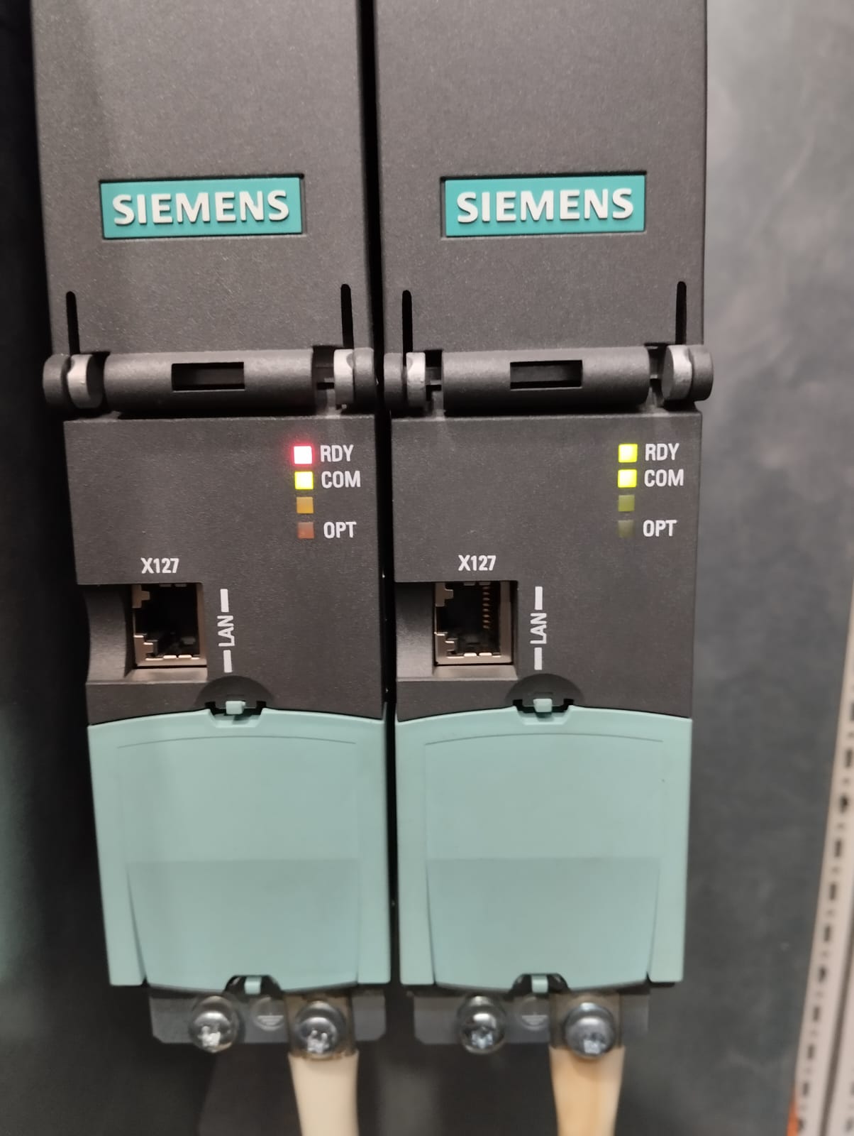

Добрый день. Имеется двухстоечный продольно-фрезерный станок минского производства. По утрам запускается не с первого раза. Выскакивает сбой "Нет готовности привода Х". Такая же картина наблюдается при выключении гидравлики на обед. При этом на приводе Х горит красная лампочка (RDY), а на модуле NCU моргает красным цветом "RDY" и зелёным цветом горит "COM". Привода Sinamics S120. Схему пуска станка проверил, на сколько это было возможно за отведенное время. Заменил реле, отвечающее за готовность, проверил аварийную цепочку. Местные говорят, что эта проблема была с самого запуска станка. Может кто-нибудь сталкивался с подобным?

Во время работы нет никаких проблем.

Была мысль, что виноват сам привод Х, однако бывает после сбоя "нет готовности привода Х" выскакивает также ошибка "нет готовности привода Y". При этом привод X и привод Y,Z это физически разные модули. Не исключаю, конечно, что дело во внутреннем реле, типа Schrack или конденсаторах внутри привода. Но хотелось бы узнать ваше мнение.
@Krieger У вас ПО для ввода в эксплутацию имеется (Starter)?
Подключитесь и посмотрите alarm buffer чтобы понять причину отсутствия готовности.

В этом вся сложность. ПО вроде бы имеется, но нет возможности занести программатор. Вопрос задал начальству.
А вообще получается, что сам привод не даёт готовность? То есть проблема в нем? Может там реле типа Schrack имеется в приводе, которое срабатывает через раз? Или конденсаторы?
PLC станка ни причем?
Если грешить на питание привода, так модуль ALM сбоев не выдавал. Да и другие привода горели зелёными лампочками (без ощибок). Да, и ещё хочу отметить: при нажатии сброса на панели оператора, лампочка красная на приводе сменилась зелёной. Но NCU также остался в состоянии "RDY" моргает красным и "COM" горит зелёным.
А случаются ситуации, когда на приводах все отлично, и на приводе X тоже все хорошо. Но при этом NCU в состоянии "RDY" моргает красным и "COM" горит зелёным, гидравлика включается, но движения по осям нет и висит сбой: "Нет готовности привода Х". А при сбросе ошибки возникает "Нет готовности привода Y"
@Krieger Какого типа у вас CU (Control Unit) 310-320 или еще какой?
Красным постоянно светит или моргает?
Моргает с какой частотой?
2Гц или 0,5Гц

А что начальство не заинтересовано в ремонте не понимает для чего нужно использовать ноутбук?
ПО даст вам более полную информацию чем моргание RDY!
6 минут назад, gudstartup сказал:
2Гц или 0,5Гц
@Krieger
Почитайте по морганиям
Поищите новую версию руководства где названия светодиодов соответствуют вашему модулю управления.

По памяти моргал светодиод с частотой 0,5 Гц. А какие возможны варианты в том и другом случае?
