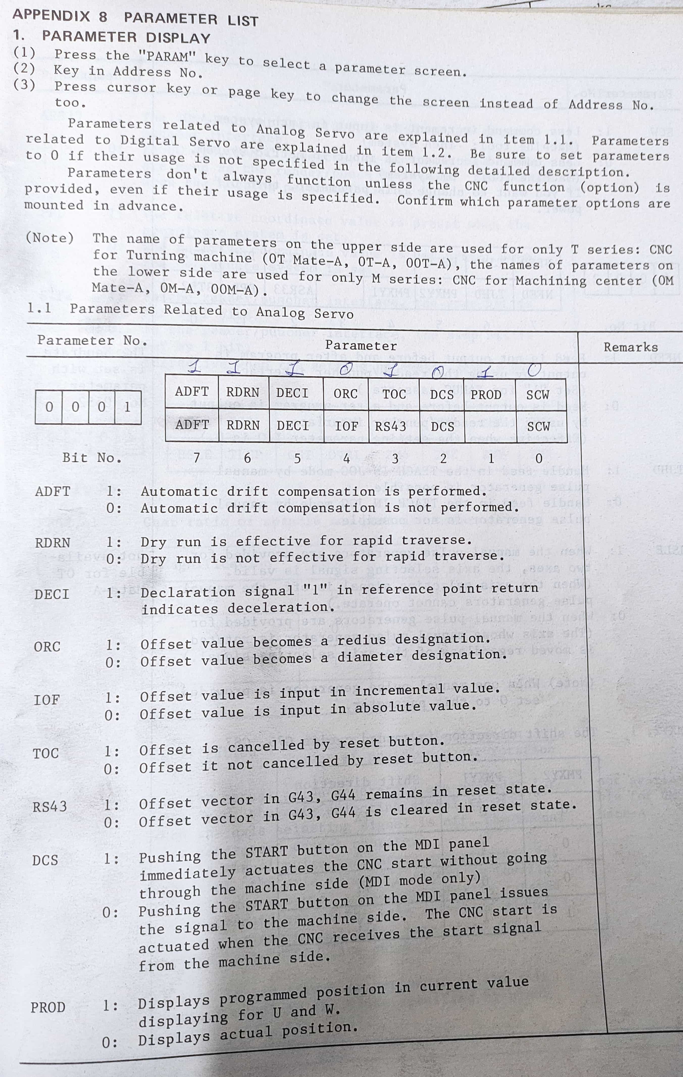

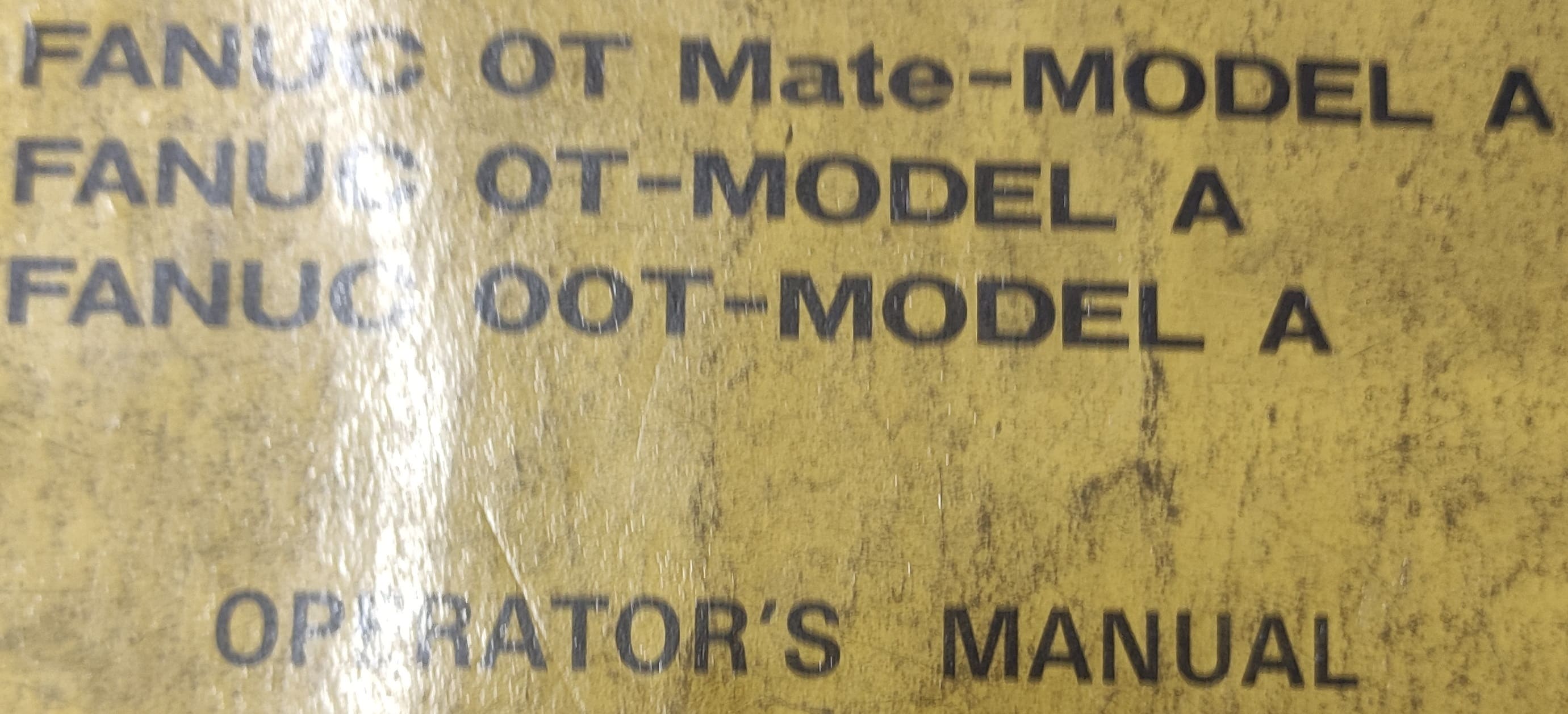

@LORD-DJON У вас даташит от Fanuc на бумажке имеется?
@LORD-DJON Вот выдержка от руководства по восстановлению параметров.
А у вас в в вашем документе  их нет
Из-за этого как я писал и ошибки.
Надо смотреть какая версия ПО PMC и возможно подыскать вам подходящие если конечно вы в книжке их не найдете

Спасибо, за пояснение , да имеется . Описания параметров и диагностики , завтра на работе посмотрю.
Я думал что достаточно ввести параметры, а вкладка диагностика лишь отображает текущее состояние электроавтоматики,, и в ней изменять биты невозможно.
По моему  у меня были часть фото экрана диагностики но не всех номеров, попробую по ним сориентироваться.

А куда могли эти параметры деться  300-699, этих номеров и физически нет на стойке, переписаны лишь те номера параметров которые были во вкладке PARAM
Вот вам руководство почитайте ->

Добрый вечер, сегодня сравнивал фото регистров диагностики которые были сделаны ранее, с действующим состоянием , они  сходятся. Но фото сделаны лишь нескольких экранов  и далеко не полные. не могли бы вы помочь с описанием примеров какие параметры нужно ввести в диагностику исходя из ваших станков. И в нашем мануле я не чего не нашел  именно по регистрам диагностики и сервисным функциям
Нашел такое описание диагностических регистров. Правильно ли я понимаю  - для активации М\S\T функций нужно "0" бит установить в 1 (DFIN)
Нет вы неправильно понимаете.
Это интерфейсные сигналы G от PMC ->CNC есть также обратные сигналы F CNC->PMC и еще кроме этого в данных диагностики присутствуют дискретные входы Xх.х станок-PMC и выходы Yx.x PMC->станок.
Ваш сигнал это говорит ЧПУ что исполнение технологической функции завершено и формирование этого сигнала лежит на логике контроллера электроавтоматики PMC.
Также в этих данных присутствуют счетчики, таймеры, данные двоично-десятичные и двоичные и кипреле (биты памяти) именно их значения вас и должны интересовать в первую очередь.
Так как у вас старое ЧПУ то у вас нет разделения их по группам и все эти данные находятся на странице диагностики.
О чем и написано в руководстве по созданию бэкапа. А в руководстве по эксплуатации системы есть описание адресов диагностики и их соответствие X,Y.K,C,D,T.
Напишите полную модель вашего станка а также укажите версию PMC котрая высвечивается на начальном экране загрузки.

Да, грибок стоп отжать и дальше станок автоматически перейдет в готовность с экраном координат. Сообщений и ошибок никаких нет. В режиме MPG можно двигать все оси,
в режиме авто станок двигается по координатам если в уп убрать все коды T\M\S\G01.
Книжки с описанием электроавтоматики нет, есть только то что указал постом выше (руководство оператора). Шильдиков других на станке не сохранилось.
(при первоначальной загрузке больше никаких надписей нет кроме 0602-06. рмс 2-21 )
