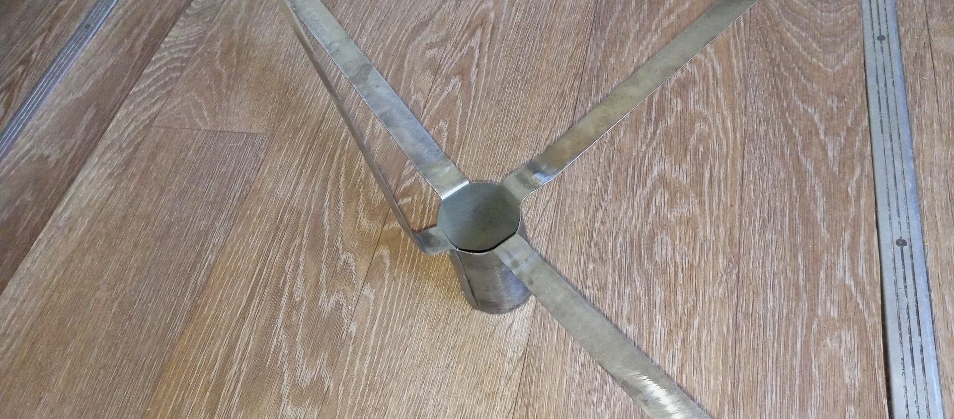

Здравствуйте. Прошу помощи как полный новичек в solidworks.
Бьюсь уже третий день, но не получается это сделать. Потребовалось из листового металла сделать развертку для этой детали.  Нарисовал как мог, но думаю смысл понятен. Сразу скажу что я делал для этого:
1 - Начертил дугу 359 градусов, далее базовой кромкой создал цилиндр, указал материал, толщину, диаметр, высоту. Затем воспользовался разверткой. Но после того как в плоскости вырезал лишнее(видно на фото), ПРОПАЛА возможность свернуть все обратно!

Подскажите пожалуйста как все сделать правильно. вот набросок еще с размерами.

image.pngimage.png Через ребро-кромка пробовали строить?
