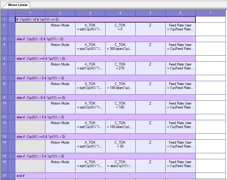

5 часов назад, mannul сказал:
Вы не понимаете разницы между токарно-фрезерной кинематикой и пятиосевой?
так я и не утверждал, что мне нужна токарная версия.  Мне не надо делать операции точения в САМе. Меня интересуют только сложные операции которые требуют обкатки контура фрезой. Задача только в оси "С".
Я не хочу заниматься описанием токарного станка с приставками. Мне надо взять фрезерный, и заблокировать ось Y. Все.
Забудем про токарник, пусть будет фрезерный. У меня вот есть 6Р12, будем про него говорить.
Есть поворотный стол (ось С), ось Х и ось Z. В какую сторону копать чтобы реализовать задуманное?

17.01.2026 в 23:12, ex71 сказал:
к сожалению прикреплять суда ничего не могу в виду правил форума. Надеюсь что там все что требуется. Примерная попытка реализовать
У меня получилось это реализовать переводом декартовой системы координат в полярную.
Т.е. расчет положения точки для каждого квадранта и на осях.
Не уверен, что ваш способ рабочий.
18.01.2026 в 11:32, mannul сказал:
Правильно поставленный вопрос и тз - это 90% решения.
в любом случае были бы вопросы.. скажем "есть фрезер без ОСИ У". то кучу комментов бы засыпали. "а почему он без оси, почини и не мучайся". Спасибо, генерит код вроде правильно. Надо попробовать запустить как-то в обработку. Потому что в симуляторе все равно двигается по У.
Я вчера попробовал создать пустой фрезер на 4-х осях и там из 400 строчек кода только в 3 был У, и то значения 0.001 - 0.0015 и 0. При чем эти строки шли подряд. Так что в целом их можно было бы удалить вручную. Но это разово. А если на поток или более сложные детали - то уже вручную там делать нечего.
Постараюсь запустить на фрезере тест.
И как я понял вы поменяли несколько параметров в разделе "Coordinates control" и "Multi-Axis"?
3 часа назад, Metal_Cutter сказал:
ну технически САМу то без разницы, у него есть возможность двигать двумя осями для обкатки поверхности - он и ДОЛЖЕН двигать именно этими осями. Это его задача.
Или просто при полярной обработке не выводить Y.
а вот возникает вопрос: влияет ли это на расчет геометрии? А то получится грубо говоря проекция гипотенузы в катет. И толку от такого ПП..
Потому что я вижу в симуляторе движение стола по У, но в коде нету.. Может он его тупо не выводит, но при этом координата должна быть, иначе круг выйдет яйцом.

mannul
36 минут назад, ex71 сказал:
ладно, подождем тестов. Надо какую-нибудь заготовку на лазере слямзить.
Если сделать правильную модель станка и mtd то будет верно показывать при полярной обработке. Если вы ПП сделаете с выводом только при полярном режиме оси C, то можно и модель ни какую не делать, координаты верные будут в любом случае.
