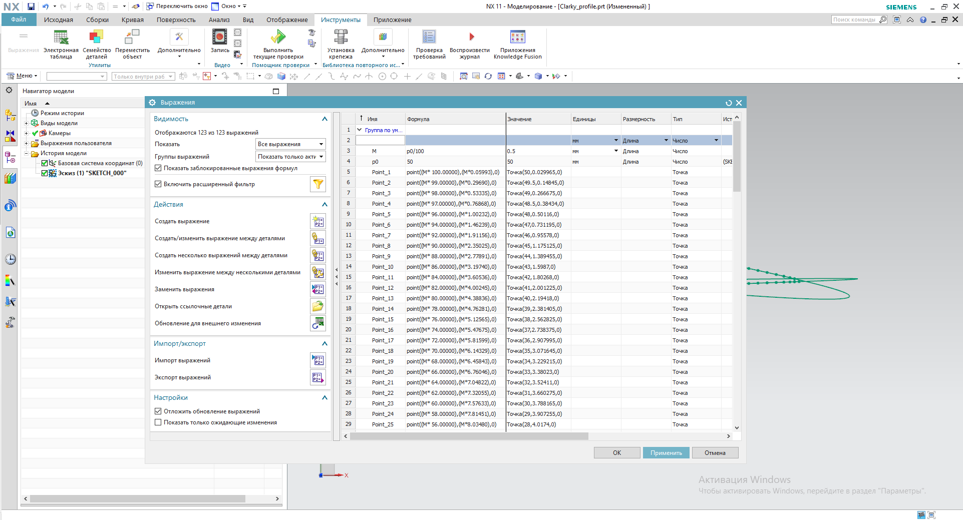

Добрый день!
NX11
Задача построить сплайн по точкам.
Сплайн должен быть масштабируемым, т.е координаты точек должны изменяться  в зависимости от линейного размера.
Координаты точек задаются по формулам.
Формулы координаты точек пересчитывают(столбец "результат"), но в эскизе положение точек не изменяется? кроме начальной и конечной.
Коллеги, подскажите, пожалуйста, где ошибка и возможен ли в принципе такой вариант в NX.
Или задача решается другим методом.
Clarky_profile.prt
Нет в эскизе так не пройдет. В эскизе позицию определяет размер. Или проставьте размеры к каждой точке. Или делайте через  Studio Spline.
@texnuk , делайте не в эскизе, а прямо в модуле моделирования (Меню - Вставить - База/точка - Точка). Перед этим нужно нужно определить переменные (Ctrl+E).
Не нужно делать лишние точки. В Studio Spline выбрать точки по уравнениям. Соответственно точки должны быть в уравнениях и у автора они есть, на скрине видно.

по "Задача построить сплайн по точкам" - соглашусь с написанным выше коллегами.
Но, у вас:
- выражения Point_1 никак не связаны с точками через которые вы построили сплайн (это неиспользуемые выражения)
"Сплайн должен быть масштабируемым, т.е координаты точек должны изменяться  в зависимости от"
противоречит "Задача построить сплайн по точкам"
Если вы строите сплайн по точкам, с ассоциативной связью сплайна от точек, то сплайн зависит от точек - меняете( масштабируете точки) - перестраивается сплайн.
Либо создаёте другой сплайн командой масштабирования, а точки останутся на месте.
Могу посоветовать:
1. Стройте сплайн командой "Fit Curve" - очень трудно задать точные, правильные координаты точек, что сплайн получился "гладким". а в Fit можно задать допуск на отклонение от точек.
2. Если у вас есть формула линии - зачем строить точки? - воспользуйтесь "Curve by Law/Кривая по закону"
3. Не стройте одним сплайном весть профиль:
есть верхняя часть крыла - один сплайн (если это не профиль крыла простите меня я не самолётчик)
нижняя часть - др. сплайн
входная кромка - др. линия, это может и вообще не сплайн ( дуга, коник)
выходная кромка.
Вроде "всё".
