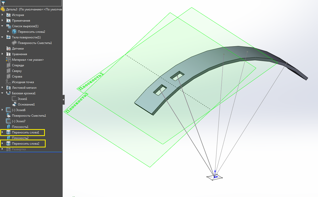

Доброго Дня, Уважаемые форумчани.
Возникла проблема которую не магу не как решить☹️. Есть модель из листового метала, которая составляет 1/4 окружности. У меня стоит задача сделать в ней технологические отверстия по заданным градусам, тоесть 10,5 , 15 и тд. с сохранение первоначального размера технологического отверстия. При попытки сделать их «вытянутым вырезом» получаю что первоначальная геометрия отличается от той что на поверхности. Подскажите уже все перепробовал не получается.

Разогнуть (инструмент такой), добавить отверстия и согнуть обратно.

Это что значит? Сначала сверлится круглое отверстие, а потом пластина сгибается? Или наоборот?
Дмитрий Р.
 Доброго дня, нет. Простите пока не понял как пользоваться форумом с прикрепление изображения https://postimg.cc/sQSWMchG вот ссылка на изображение. По осевым линиям нужно сделать технологические отверстия ( прямоугольные). При вырезе он не сохраняет геометрию(. Если делать через инструмент разогнуть я тоже пытался от балды построит некое отверстие, то при использование инструмента согнуть он теряет это отверстие.
Вам надо сохранить геометрию отверстия ГДЕ ? В развертке, или в готовой детали ?
и там и там. В solid works есть инструмент перенос. Он переносит эскиз на окружность с соблюдением изначальных параметров и при развертке они сохраняются. но перенос работает только на плоскость  и я не понимаю как его связать с координатами, которые у меня есть. Координаты - осевые линии.

9 минут назад, Дмитрий Р. сказал:
и там и там.
Это как ? Начертательная геометрия у "технического склада ума" была ? Как при проецировании на цилиндрическую поверхность плоской фигуры, Вы, планируете получить неискаженный контур ?

Ну как минимум инструментом перенос ( я делаю эскиз переношу его на цилиндрическую плоскость).

Прошу прошения не так прочитал и понял к чему Вы вели, искажённый эскиз получится на цилиндре, но при развертке он сохранит первоначальные параметры, которые были заданы в эскизе.
Связать с одной из координать, расчитать или измерить длину между точками на плоскости и задать такое же расстояние на плоскости.

Вы сами дали ответ на свой вопрос ссылкой на видео. В этом видео как раз и выполняют измерение длины окружности ( в вашем случае длины дуги детали в согнутом состоянии ). А далее, как сказал @Kelny постом выше...
KorovnikovAV
У вас искажение будет или в развертке или на согнутой детали. Либо делайте два исполнения отверстий одно для детали другое для развёртки.

И да, на лазере или пробивном если отверстия сделаете то после вальцовки отверстие поведёт. Тут только сверлить.

По очереди, каждый вырез. Если эскиз выреза повторяется, то можно сделать эскизный блок и вставлять его на плоскость (что бы каждый раз не рисовать).
Это если упрощённо. При малой толщине листа погрешность будет не большая. Если нужна высокая точность и\или толщина листа большая, то чуть дольше будет (разметка вырезов на нейтральном слое-поверхности с последующим вырезом "Утолщением поверхности").  Если отверстий не много, то вполне себе вариант.
@Дмитрий Р.
Если решать в лоб:
Строим не в листе (можно без радиусов).
Режем отверстия.
Переводим в лист (выбираем сторону где нужен размер).
                                 Проверено через переводчик.
