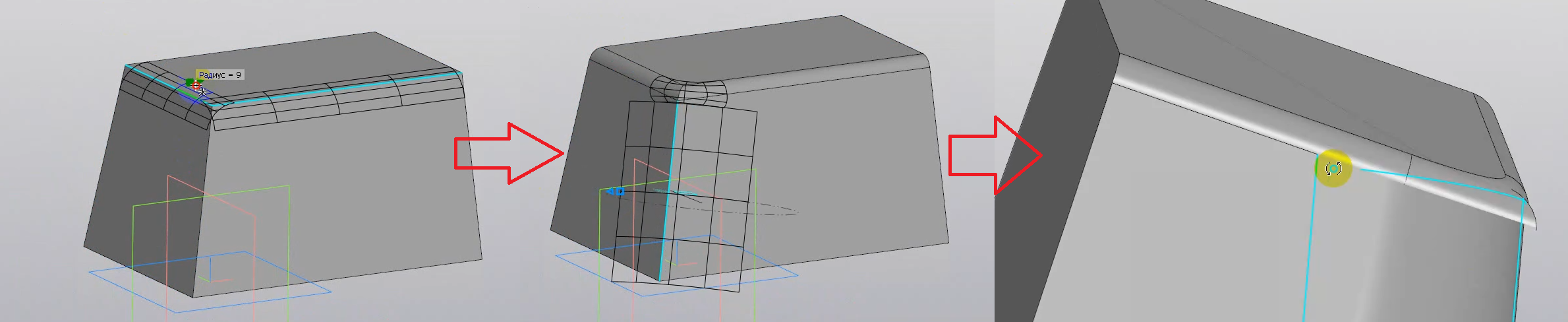

я надеюсь вы не прикидываетесь:) такой порядок выбора рёбер сможете?  а за одну операцию разными радиусами?
в общем такие детские болячки можно было бы простить на кубиках(тут рёбер не много), а когда какая-то автомобильная кузовная деталюха идёт. вот там веселье начинается с порядком выбора рёбер:)

@SAPRonOff прикидываюсь чем или кем?
6 часов назад, SAPRonOff сказал:
уж как Солид чудит с радиусами так, как не одна программа не чудит. Компас просто божественен  по сравнению с ним если дело касается радиусов
Компас разве поддерживает наборы? Или вопрос про переменный радиус?
@SAPRonOff Есть мнение, что если взять за правило сначала накладывать скругление на вертикальные рёбра и(или) рёбра которые не имеют касательных рёбер, а потом на горизонтальные и (или) те которые имеют касательные рёбра, то можно избежать очень многих проблем.

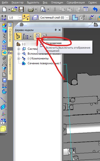

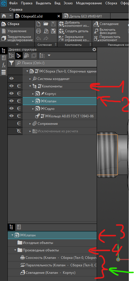

Я месяц как перешел с SW на Компас.
Пока основной затык в сопряжениях. Они как в SW в конце дерева сплошным списком идут, а вот как посмотреть сопряжения конкретной детали пока не нашел.
В остальном полёт нормальный. По ощущениям напоминает SW 2014 с теми же ляпами но изменённым интерфейсом.
Большие сборки пока не делал, и похоже не скоро будут.
Edited by Krusnik
323f
@Krusnik в старом компасе есть кнопка над меню "Отношения" снизу появится меню со всеми сопр. детали, в новом где-то рядом там же

@323f  сопряжения там же сам нашёл в своё время. Хотя кликов много приходится делать. А можно ли настроить, что бы эскиз "сворачивался" под операцию в дереве построения? Дерево бы было гораздо компактнее и удобней. Что то пока не могу найти.
Edited by sloter

14.04.2025 в 19:12, maxx2000 сказал:
ну на кубике с уклоном может этот порядок выбора как правило сработает, а если чуть сложнее что-то, типа кубика на котором уже есть скругления? https://rutube.ru/video/7234247b0330533252301460182cb18b/?t=3612&r=plwd
бывают результаты ещё повеселее Деталь.m3d Деталь2 .m3d
