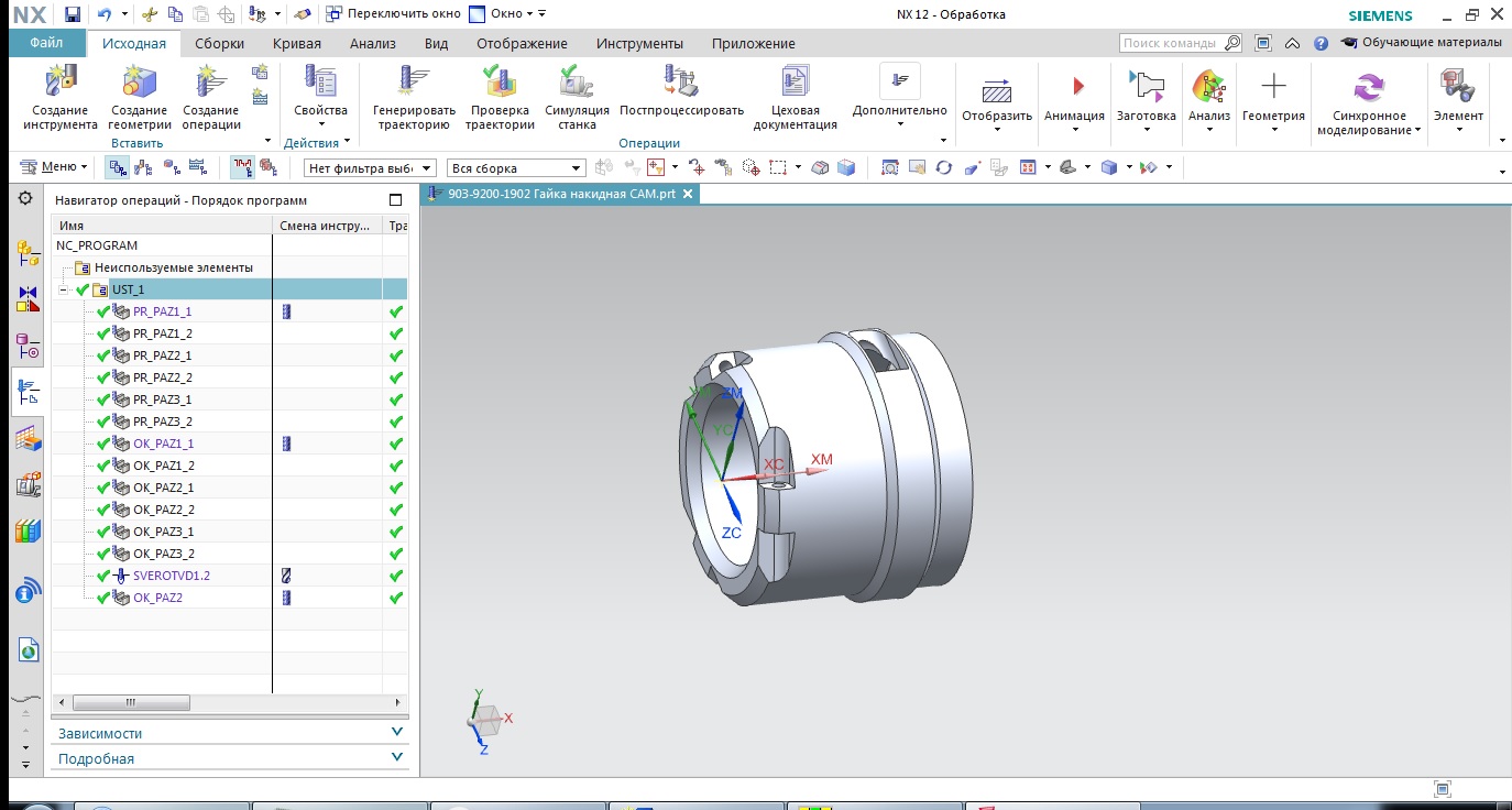

Открываю модель SolidWorks в NX версии 12 и 2023. В старой версии все хорошо открывается скрин 1. Во второй как будто тереяются свойства материала отражение, свечение, внешнее освещение, все темное. Можно конечно покрутить настройки освещения и становится видно ребра но это все не то, качество отображения неприятное.
Пробовал экспортировать в парасолид а потом открывать, проблема решается, но при попытки открытия уже сборки (с заготовкой) опять та же проблема с цветопередачей.
Файл детали в SW 2013 так же прилагаю.
