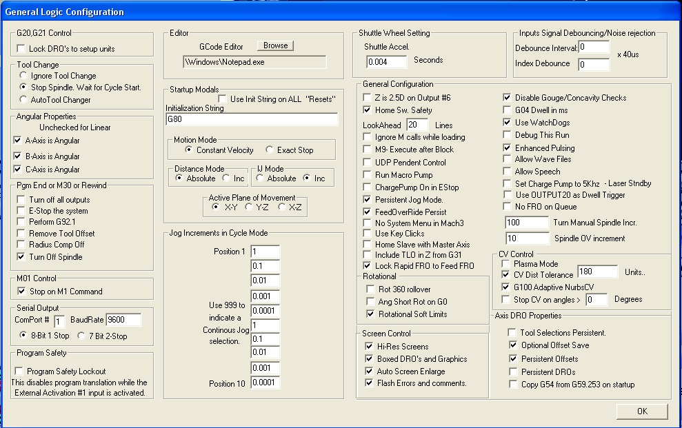

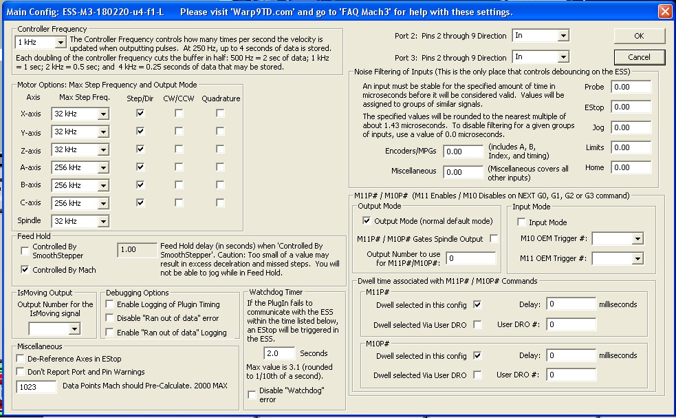

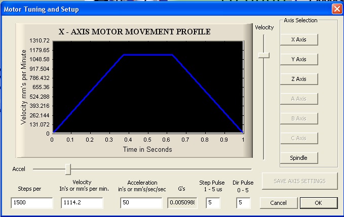

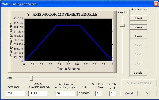

@Андрей67 покажи настройки Генерал Конфиг и настройки моторов
Андрей67
32 минуты назад, maxx2000 сказал:
Это сам контроллер ESS
По точности всё отрабатывает чётко. Фрезеровал несколько окружностей, размер без элипса и без наклонных стенок деталь.
Edited by Андрей67
у тебя слишком маленькие ускорения, 50мм\сек , по Z хотябы 300 поставь, а лучше по всем осям. а сможет и больше
и что это за контроллер который работает на скорости LPT порта 32кГц. Пробуй поднимать частоту до 100, 250, 500кГц
LookAhead поставь 200
CV Dist tolerance 30
В общем настраивай контроллер и моторы
