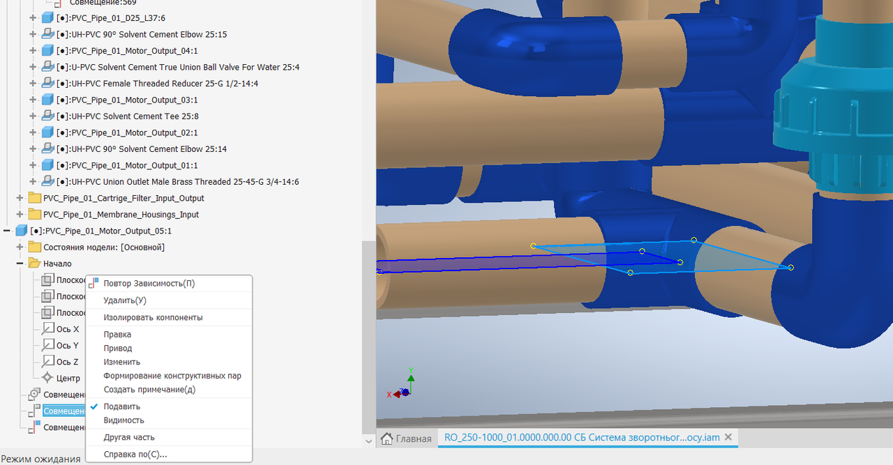

19 часов назад, konstruktorig2025 сказал:
при наложении одной любой зависимости например совмещение осей элемент становится полностью определенным и не двигаетс
нашел способ борьбы с этим глюком. после наложения первой зависимости- ПКМ по ней и ставлю галочку подавить. элемент становится неопределенным и двигается. накладываю вторую зависимость. потом когда высвечиваю первую он уже определен двумя зависимостями. потом подавляю обе накладываю третью зависимость и когда снимаю галочку подавить с первых двух он становится определен тремя зависимостями.

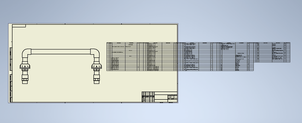

у меня в сборке очень много труб и фитингов. я решил делать поузловые схемы для сборщиков. отключил в сборке видимость всех компонентов которые не входят в этот узел.
сохранил эту модель под названием схема такого то узла. создал чертеж- тут все нормально. а вот когда я вставил спецификацию она включила в себя не этот десяток деталей а полностью все детали входящие в сборку и те у которых я отключил видимость.
как сделать чтобы в спецификации не отражались ненужные мне детали и подсборки?

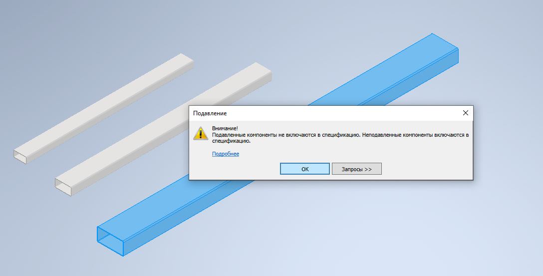

2 часа назад, konstruktorig2025 сказал:

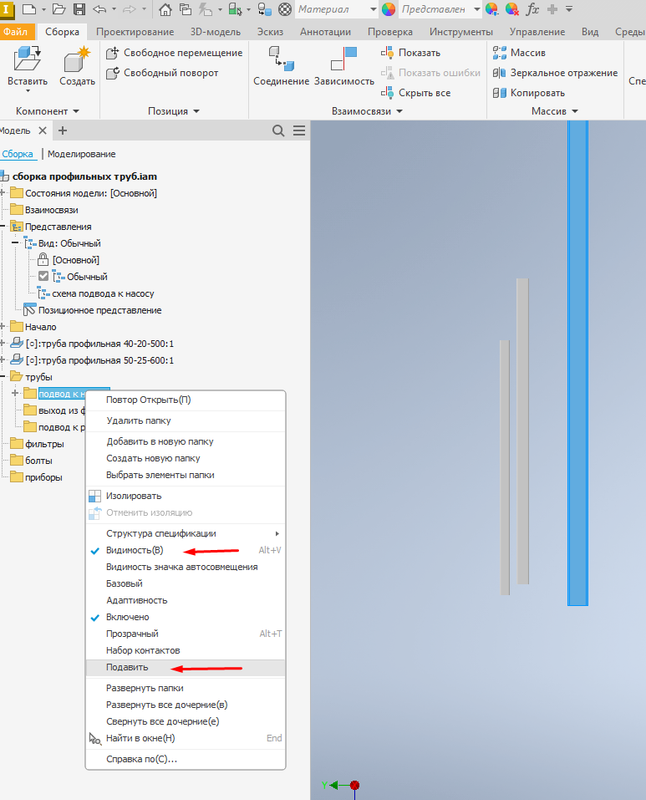

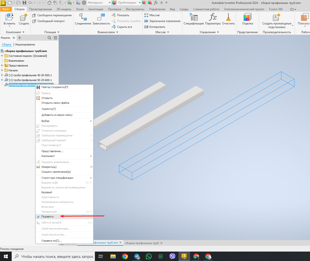

мне тут подсказали в телеге. надо подавить ненужные детали

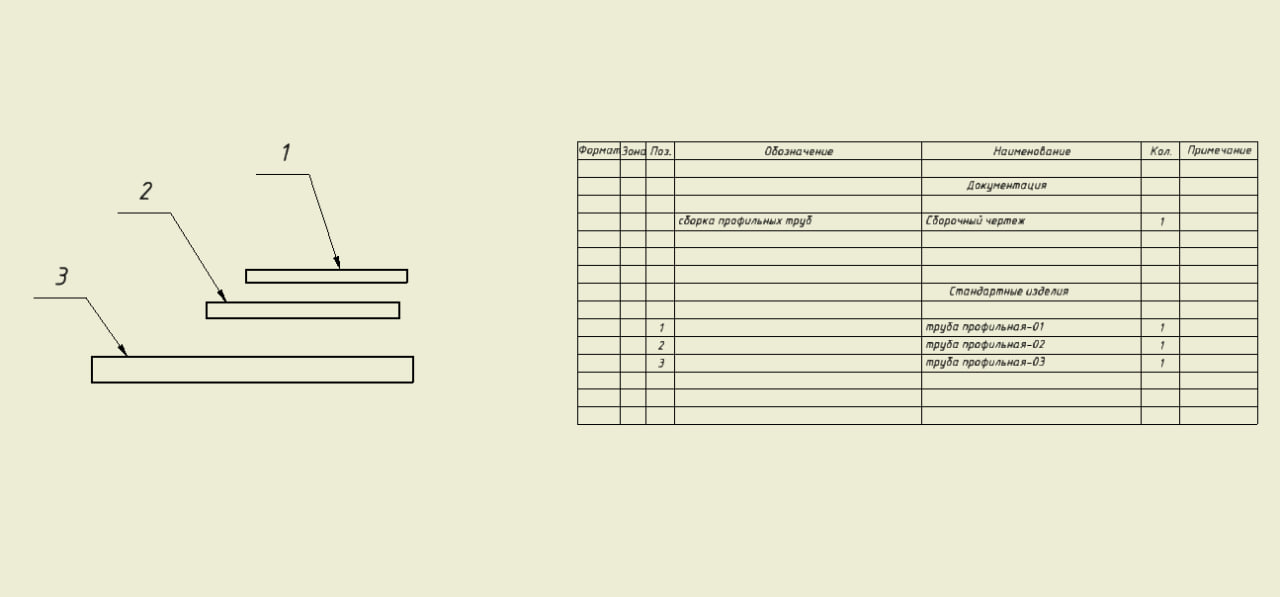

вот чертеж со спецификацией простенькой сборки
подавил третью трубу

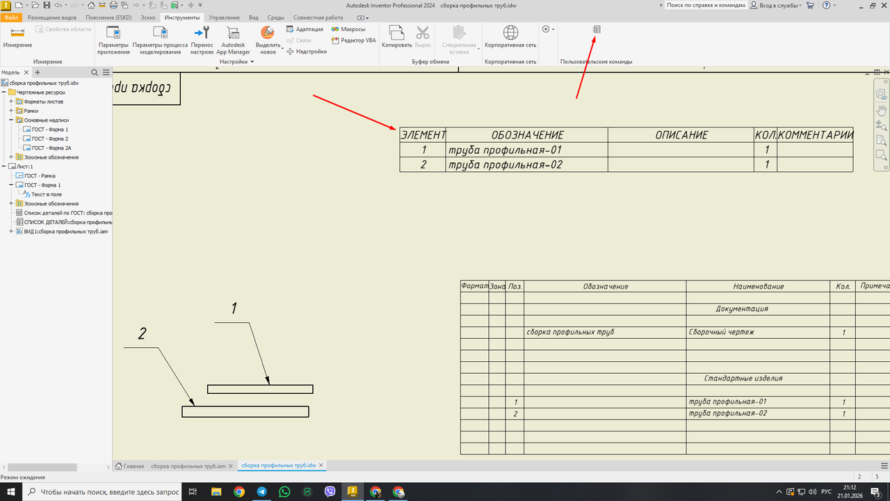

вот что получилось на чертеже со спецификацией
проблема решена)))

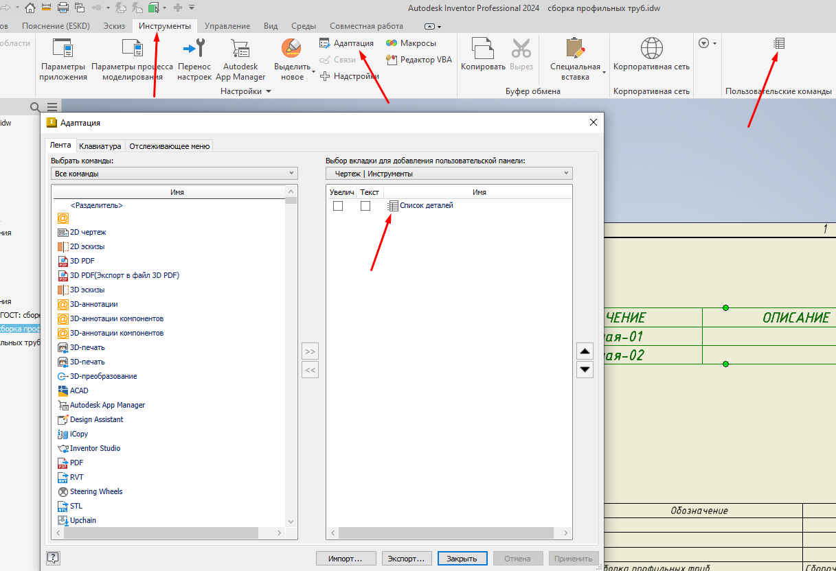

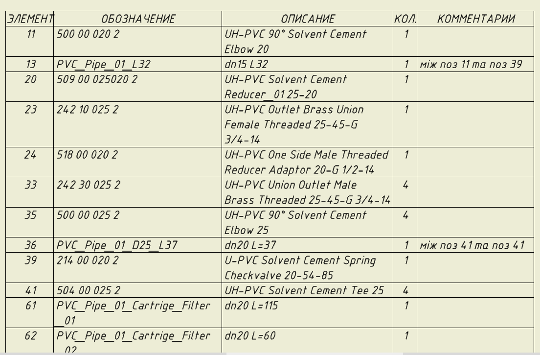

мне тут в телеге подсказали один лайфхак по спецификациям
в результате получим такую таблицу

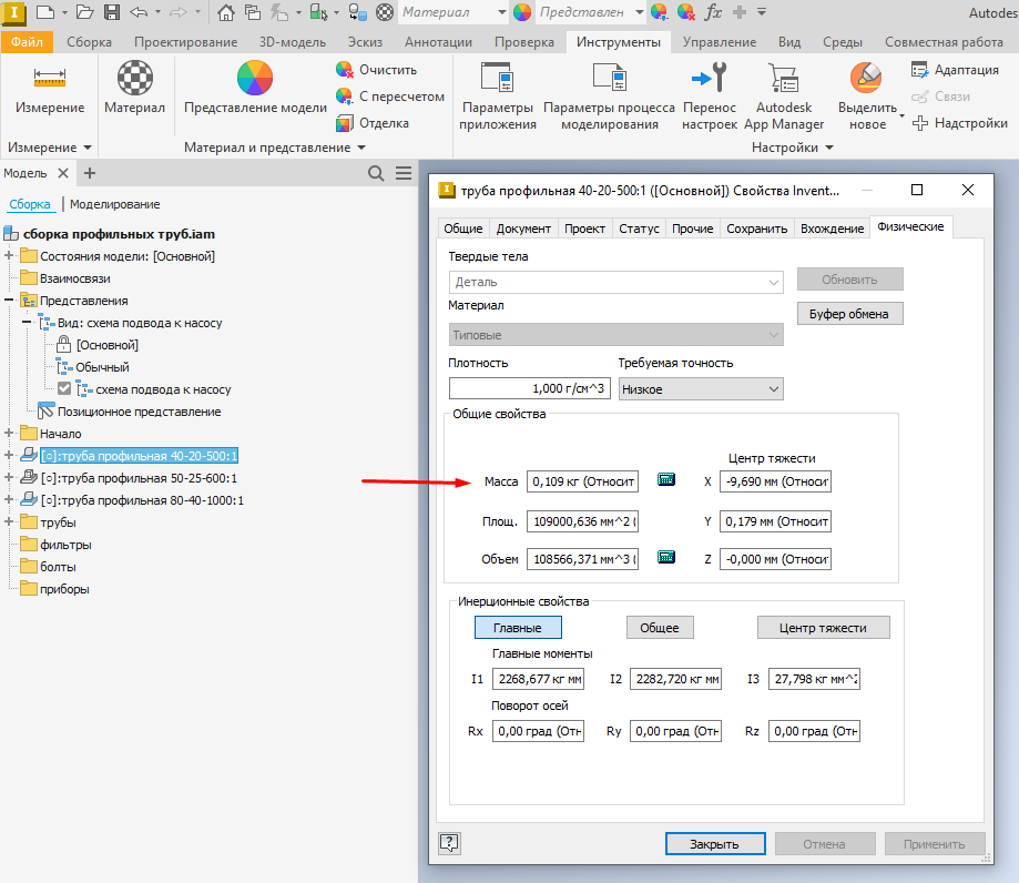

можно ли в инвенторе как в солидворксе узнать массу модели, ну не делать же ради этого чертеж чтобы только взглянуть на массу)))
мне тут подсказали в телеге)) надо клацнуть ПКМ на названии детали или сборки и выбрать свойства инвентор. там есть окошко с массой))
5 часов назад, konstruktorig2025 сказал:
с подавлением не все так просто там слетают привязки))
есть еще один способ но он подходит не для полноценной спецификации а только для списка деталей)) нужно создать представление сборки в которой будут только нужные детали, у ненужных отключить видимость. чертеж создастся без них. а в списке деталей включить фильтр по представлениям и выбрать нужное представление. но это слишком много действий. надо отдельную тему по представлениям))

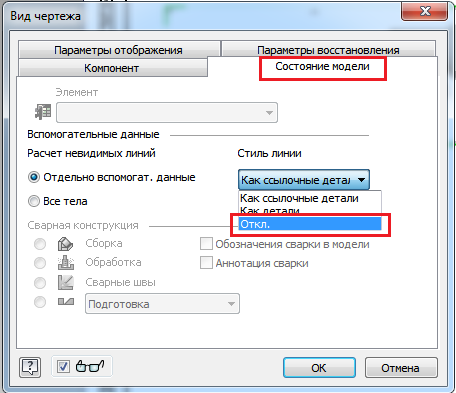

Конечно не нужно... В свойствах вида чертежа достаточно отключить отображение таких компонентов.
