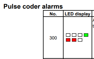

Здравствуйте.станок TB-20Y стойка 0i td fanuc. Сняли двигатель отвечающий за вращение револьверной головы,после установки на место  выдает ошибку S- Turret Motor or amp alarm .fanuc servo unit alarm.прошу помощи ! Может нужно настроить привод?

Индикация такая просто моргают две красные чёрточки и зеленый светодиод одновременно. В книге про ошибку пишет проверьте fanuc mantanance
1. У Вас подключен двигатель вращения револьверного диска через I/O Link
2. Предполагаю что надо указать нулевое положение двигателю.
3. Отправьте фото состояния после включения и отжатия аварийного остановаimage.png
4. В меню SYSTEM-PMM-ПАРАМЕТР-надо скриншоты параметра 11 - если требуется задать реф точку image.png

У Вас даже написано вон "ТРЕВ" - а то что вы скинули это производитель вывел так ошибки связанные с I/O Link по сути (обычно ещё отдельно тревога на батарейку ещё выводится).
1. Если РГ в 1м инструменте и зажата, то проблем нет: выключить ЧПУ, включить снова, не отжимая грибка установить 11=10000001.
PS: Если установить не даст 1еденицу в 0й бит, то 11=00000000, затем перезагрузка, затем 11=1000000, затем перезагрузка, затем 11=10000001. ВСЁ ДЕЛАЕМ НЕ ОТЖИМАЯ АВАРИЙНОГО ОСТАНОВА!
2. Если РГ не в 1м инструменте, но зажата, то аналогично 1 пункту, после того как повернёте в 1 позицию (допустим это будет Т04): ставим 11=10000000, затем как в пункте 1.
3. Если РГ не зажата: колдуем с хиртами, клапанами, сигналами и прочим.

Всё увидел загрузились фотки Вашего сообщения. Теперь да видно следующее: Вам действительно нужно указать реф точку двигателю (на последнем фото) - как раз то что я в инструкции написал, если не пойдёт через аварийный останов пробуйте без него, но тогда наверное опять придётся либо ремень скидывать либо муфту ослаблять для настройки 0. Поэтому делайте как я написал обычно работало.
После проделанной операции ошибка не устранилась.поямвилась на приводе вот такая индикация, тоже моргает поочередно с предыдущими

что бы не расшифровывать коды лампочек, лучше откройте меню PMM, как вам советовали, и смотрите номера ошибок прямо там.

Да перезагружал, параметр  11=1000001 устанавливается, но ошибка так же осталась
5 минут назад, Viktor2004 сказал:
Там 11 параметр =1000001
2 минуты назад, Sherman сказал:
это точно? После перезагрузке установленная единица не сбросилась? Проверили?

мне кажется ему оборот двигателя надо сделать
