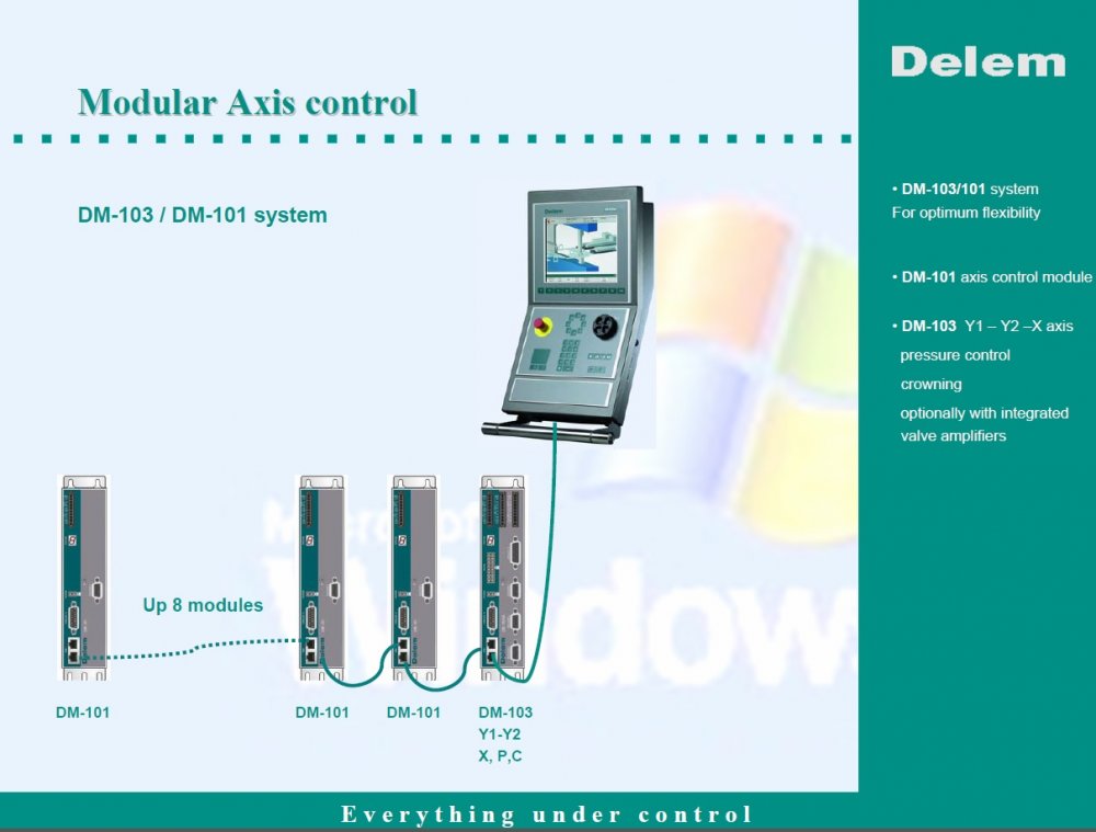

Разобрал модуль DМ-102, думая, что это и есть головное ЧПУ, а оказалось, что это не так - там нет нормального проца, но стоит лишь ПЛИСка Циклон (и то - 1-го поколения), флеш-чип (с прошивкой для нее), чип озу, и обвязка буферов, усилителей и проч. Выходит, что осями по-настоящему управляет то ЧПУ, что стоит в панели оператора, а DМ-102 - всего лишь ее подопечная - расширенная интерфейсная плата, в которую приходят сигналы линеек по осям У, сигналы от датчиков, и уходят сигналы на управление клапанами гидравлики?
Хотелось бы узнать принцип/топологию сети HSB, которая по витой паре связывает все модули осей станка с чпу под панелью оператора. Чтобы узнать где же все-таки стоит та микросхема, которая тихо умирая, убивает правильную работу осей станка...
Обычная CAN-шина, за исключением ID модулей. ID модуля прописан в ПЗУ модуля, и не может быть изменен.
