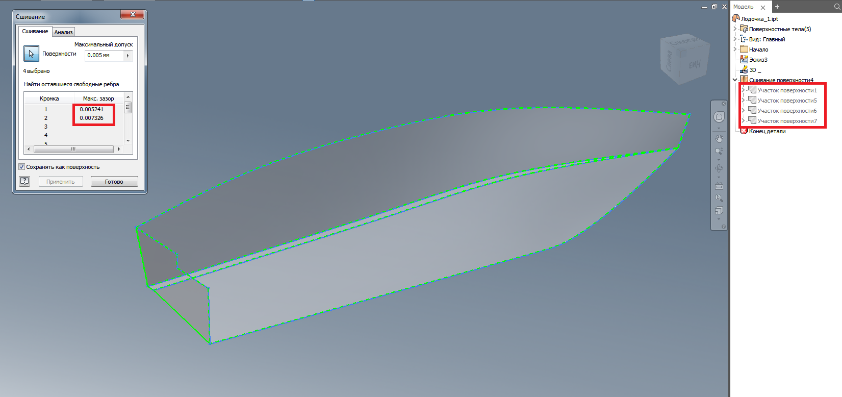

Занялся проектированием лодочки, и так как имел некоторый опыт работы в AutoCAD решил делать сборку в Inventor, благо там поддерживается работа с листовым металлом, и все реализовано крайне удобно. Но суть не в этом, далее по шагам (ну как я нашел путь, методом проб, ошибок, мучений и крови)
1. создаю то что мне нужно в программе DelftShip (благо она бесплатна и может экспортировать полученную геометрию)
2. Экспортирую в dxf только внешние контуры (никаких силовых наборов, сеток и пр, это можно все потом) чуть-чуть подправляю полученный эскиз в автокад (программа немного с оглядкой на толщину все делает) у меня получается некий каркас в 3d
3. импортирую в inventor, по контуру создаю поверхности и этим поверхностям придаю толщину - получается твердое тело, которое, к сожалению преобразовать в листовой металл уже проблематично, но мне в последующем нужна будет только развертка, которую я с легкостью получаю из поверхности
Так вот после всех тих манипуляций детали получаются "рваные" как бы так сказать... то есть по одним и тем-же линиям проведенные стыки по итогу выходят с зазорами порядка 0,01-0,001мм я понимаю, что это на выходе не сильно критично, внутренний перфекционист внутри меня требует справедливости! Почему на выходе не получаются идеально стыкующиеся поверхности?????

Хотел скрин воткнуть, может я и не прав, но у меня в 3Д модели, Создать, Развертка - разворачивается любая поверхность без вопросов. при этом почему края гуляют у поверхности я так и не понял
а, да, Inventor 2021
в результате некоторых "ковыряний" Вашей выложенной геометрии у меня получилось следующее.
По дефолту этот dwg в акаде у меня открылся в виде 3д полилиний (наборов прямых отрезков). Правда в виду моей версии акад пришлось понизить версию dwg до 2013 через фирменный конвертер, так что как прям в оригинале я не знаю. Соответственно, в АИ получился 3д эскиз так же из наборов прямых отрезков. Тут всё печально. Поверхности половинки лодки, созданные командой "Участок поверхности" по этим кривым при первой же сшивке показали наличие зазоров между ними.
Далее, после преобразования в акаде 3д полилиний в сплайны, сшивка поверхностей половинки, созданных так же командой "Участок поверхности", снова показала наличие зазоров.
После создания поверхностей "По сечениям" сшивка прошла уже без зазоров.
Однако, после отзеркаливания этой сшитой поверхности относительно соответствующей базовой плоскости симметрии и последующей сшивки половинок снова появляется зазор.
Это может быть следствием не очень точного расположения геометрии относительно плоскости симметрии. Или неточностями при конвертации.
Поэтому, отменив предыдущие сшивки, я отзеркалил отдельные поверхности, за исключением поверхности днища. Получил следующее
Вторую половинку днища закрыл отдельной поверхностью "По сечениям" на окружающих кромках.
Сшивка полученных поверхностей не показала зазора. Для наглядности этого я "закрыл" верх ещё одной поверхностью "По сечениям" на кромках и командой "Скульптор" (можно и ещё одной сшивкой с созданием тв. тела) получил твёрдое тело.
Это просто замечательно!  Спасибо Вам огромное! Теперь знаю в каком направлении делать! Давайте хоть "на пиво" скину компенсацию за старания...
