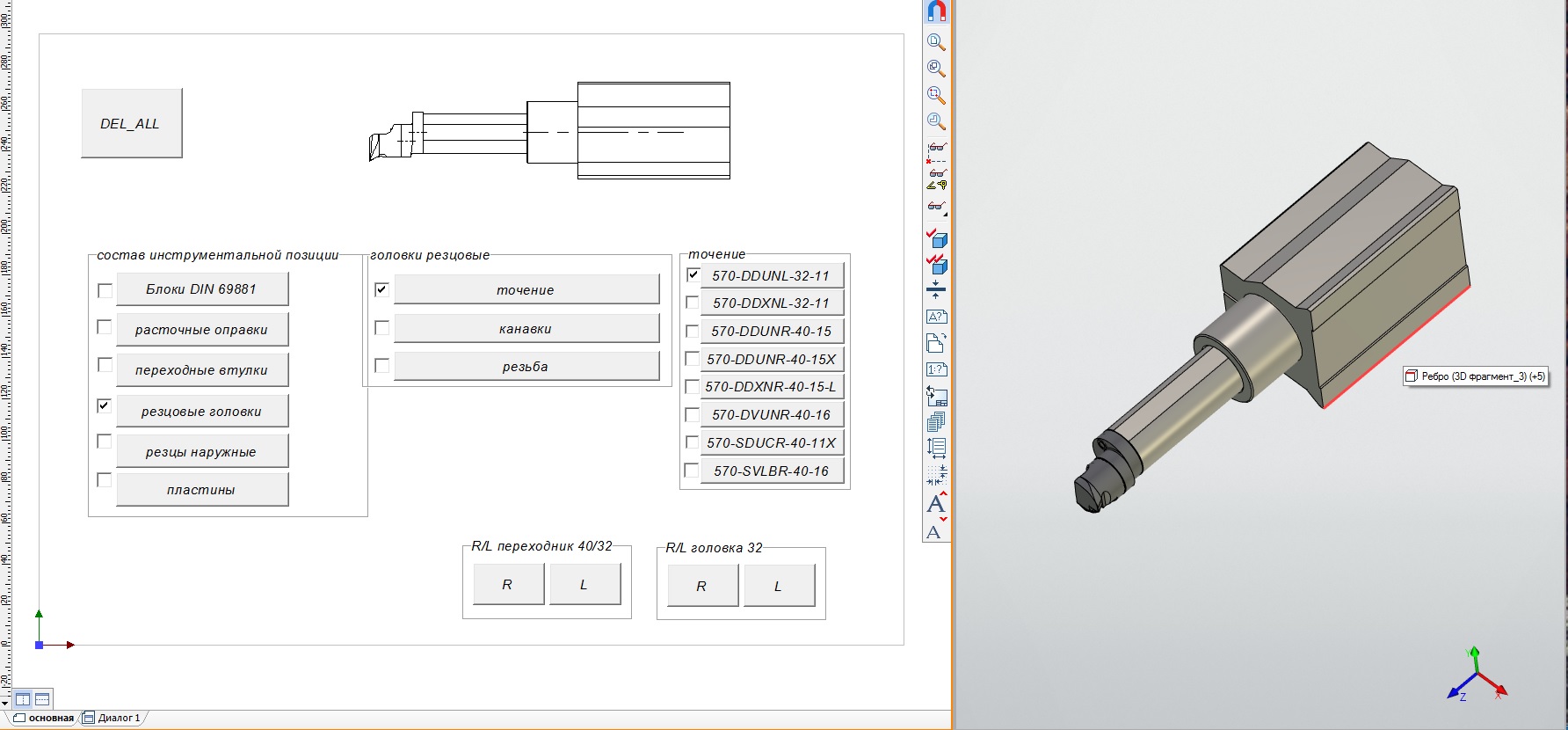

создать библиотеку и параметрическую сборку на основе библиотеки в T-Flex, SW или Компас 3Д
необходимо создать:
-сборку с набором необходимых параметров диалоговых окон и проектов БД,
-алгоритм-инструкцию по пользованию самой сборкой и вставке новых фрагментов в сборку (импорт STP).
ТЗ и файл-пример GRB пришлю на почту (вес большой).
предлагайте в лс срок и цену.
как примерно должно выглядеть, показано на картинке
  • 1 month later...
SAPRonOff
13.04.2022 в 12:19, hohol62 сказал:
Пока объём(кол-во параметрических) библиотек не понятен, поэтому срок и цену не угадать.
Если актуально - кидайте в личку список чего надо и ТЗ, файл пример не нужен : и так понятно что нужно и там косяк уже виден : диалоговая страница с интерфейсом на обычной странице, а не на специальной «диалог 1»
5 минут назад, SAPRonOff сказал:
я ж не волшебник, только учусь...
