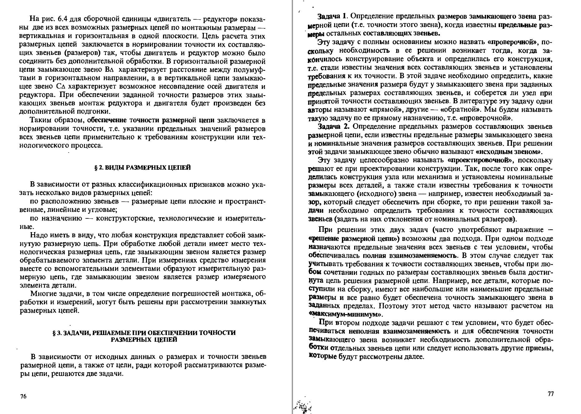

Помогите пожалуйста разобраться с допусками. Имеется общий размер 15, допуск его я определил сложением всех допусков входящих звеньев. В чем вопрос, допустим на производстве начали изготавливать деталь, значит отпилили заготовку длинной 12 т.к. она в допуске (15+-3), начали точить, первый размер получился 6, второй получился тоже 6, а на третий размер металла не хватило, так как 12-6-6=0. Что это означает, что я допуск общий поставил не верно? Разве допуск замыкающего размера находится не сложением всех допусков?

Да уж, печалька. Учите мат часть))) Вы конечно можете себе придумать определение замыкающему размеру и назвать его не только "свободный размер", но даже "лоадвофлодлыводаодод". Но лучше погуглите про размерный анализ, для общего развития и чтобы не изобретать велосипед и не плодить сущности зазря))))

Дружок-петушок у нас ты. Почитал бы никнейм. И заодно текст на скрине))))

Ты потерялся штоль? Замыкающее звено ИНОГДА обозначают размером со звездочкой.
А как правило его вообще не указывают.
Бумажка, которую ты приводишь - не ГОСТ.
В ГОСТе указан прямой запрет на замкнутую размерную цепь.
С КАШКОЙ В ГОЛОВЕ РАЗБЕРИСЬ, ОЛОЛОШЕНЬКА. :clap_1:
Жесть какая, свободные размеры в чертежах.
Один из размеров замкнутой размерной цепи цепи - никакой не свободный, а его допуск определяется расчетом этой размерной цепи.
Он может быть справочным, но никаким не "свободным".

Размерная цепь должна быть замкнута и, при необходимости, рассчитана. Так как если деталь или узел не впишутся в конструкцию по предельным отклонениям "свободного размера" - это будет ошибка конструктора.
При этом на чертежах такой размер может быть только справочным или не указываться вообще, так как может привести к ошибкам изготовления на производстве.
Это, а не запрет замыкать размерные цепи, указано в ГОСТах ЕСКД:
