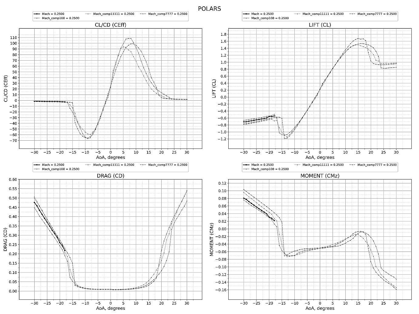

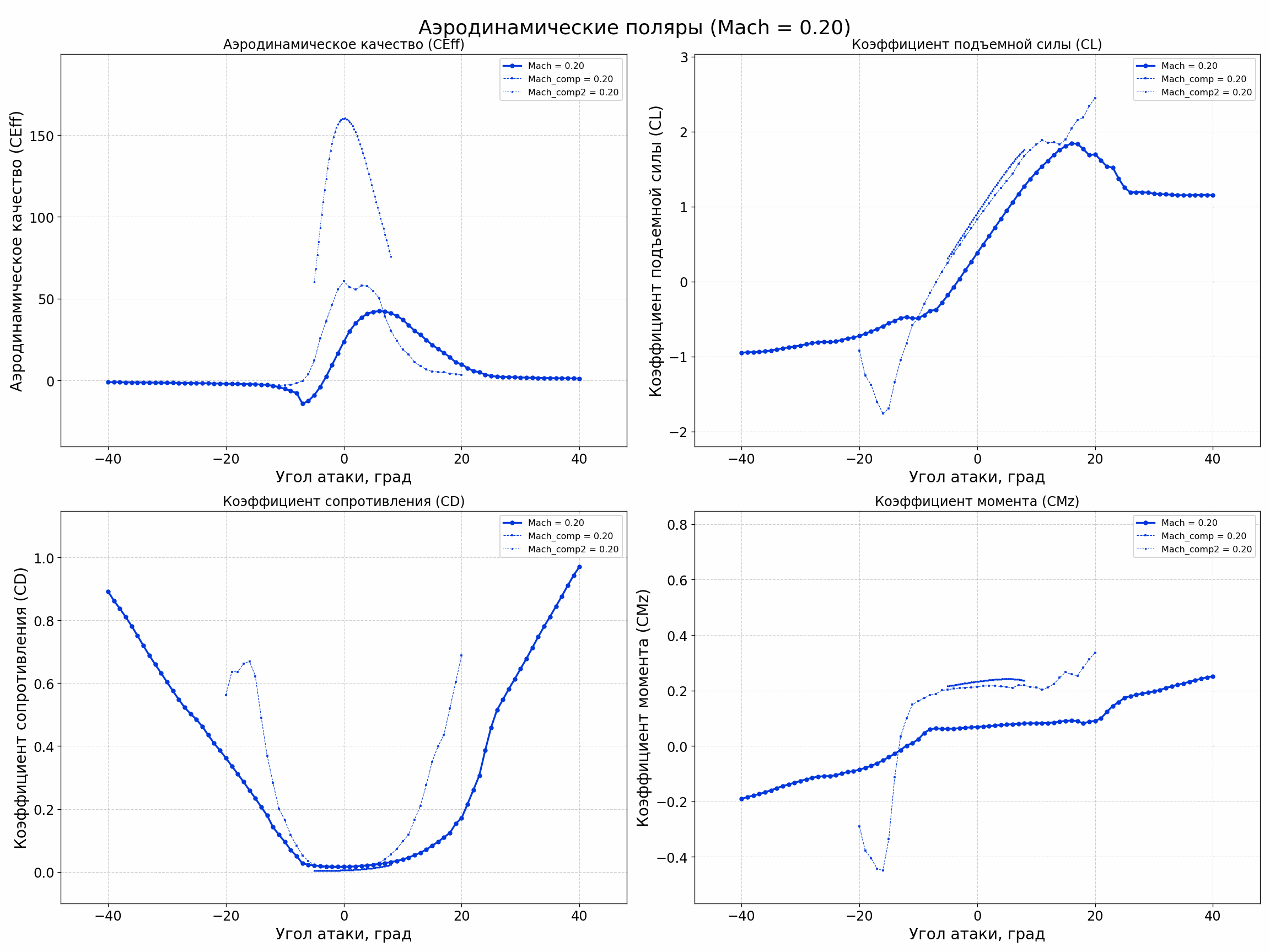

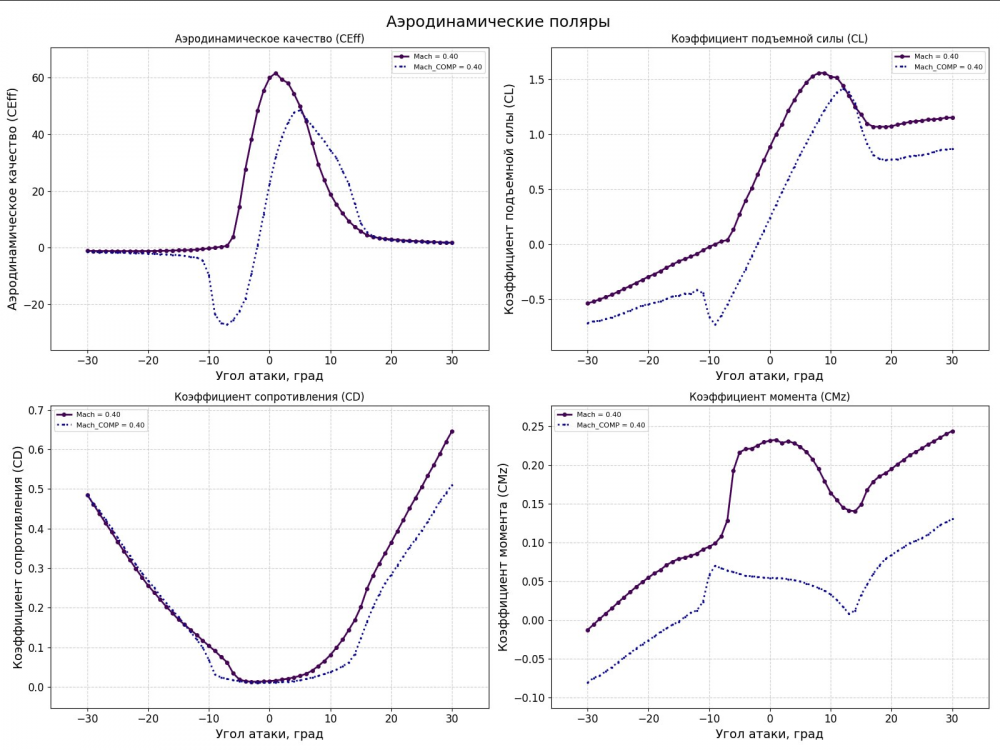

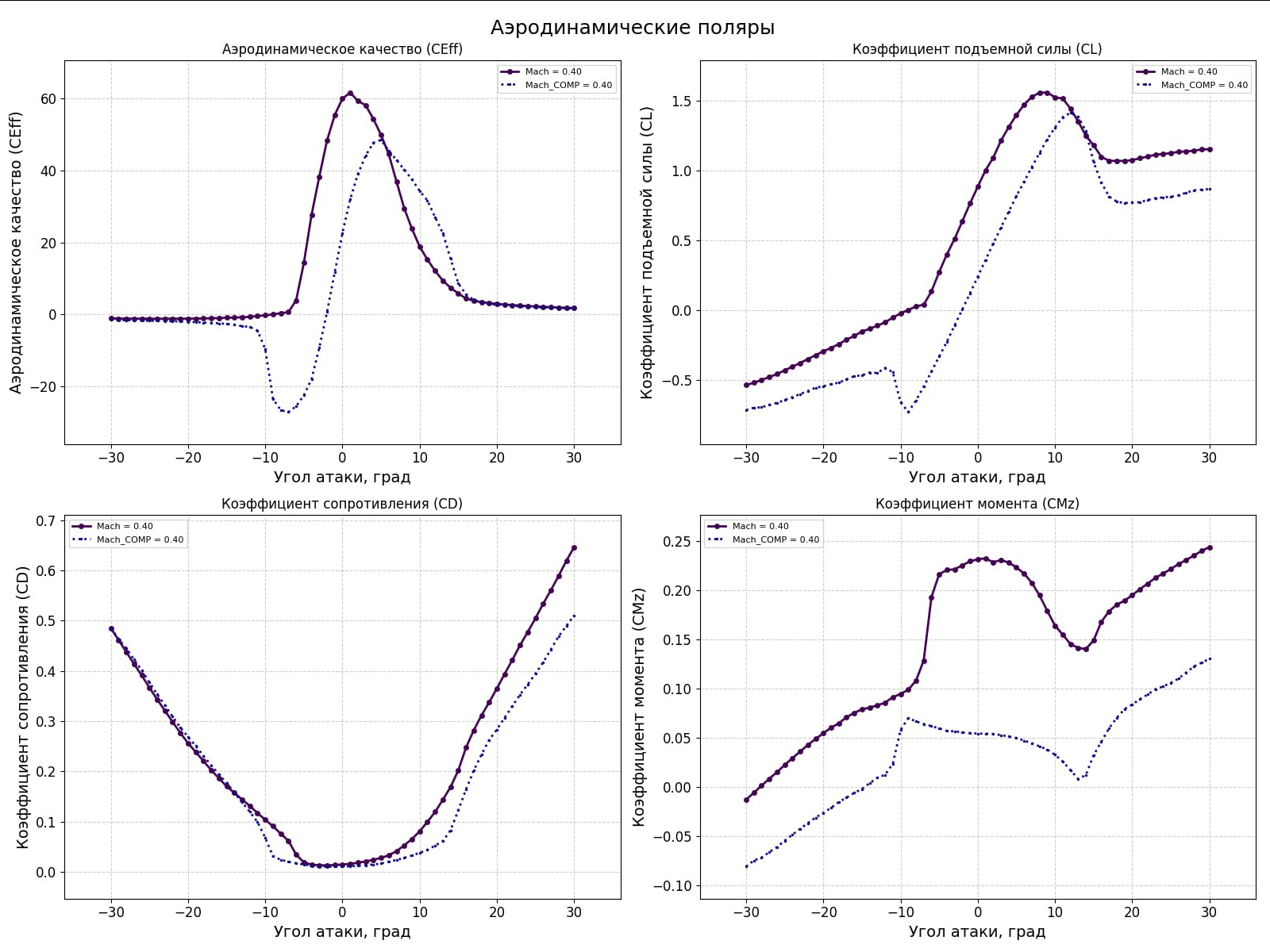

Как видите - в окно поляр можно выводить несколько профилей и скоростей и сравнивать их на качество и прочие характеристики. Показаны поляры трёх разных профилей и подписаны значения Re. Из поляр видно, что 2 профиля имеют максимум аэродинамического качества (пик) на угле атаки в 2 градуса, и один - на угле атаки в 7 градусов. И всё же из этих поляр плохо понятно - на каких скоростях эти пики максимальны, что определяет применимость профиля на такой-то скорости.
У этой программы много аналогов, но все они используют те же методы (панельные), которые не работают выше 1 млн. Re и углов атаки более 10-15 градусов. У самой SU2 есть в дистрибутиве пакетный запуск для одного угла атаки и разных скоростей или одной скорости и разных углов атаки, но подразумевается, что у вас уже есть расчётная сетка вашего профиля (программа не ест наборы точек, как XFLR5), так что было несколько проектов, которые имели функционал XFLR5 для расчётов, но движок SU2, например, wuFoil, умевший считать обоими программами.
Предполагаю так же, что делать пакетные расчёты и строить такие поляры умеет OpenFOAM, но вы пробовали это делать там? Покажите тогда результаты. Причём важно попасть в экспериментальные данные продувок, причем в любом диапазоне скоростей и углов атак. Если вам известен аналог моей программы - покажите. Я долго искал, и не нашёл, поэтому пришлось написать свою.
Моя программа загружает файл с точками, как XFLR5, берёт из подготовленной конфигурации SU2 данные о среде (температура, хим.состав и прочие физические константы), рассчитывает параметры пограничного слоя в зависимости от задаваемой скорости и этих параметров, делает мешинг профиля в правильно откалиброванную сетку (как раз над калибровкой под эксперимент я и работаю), запускает SU2 через API на расчёт этой сетки и собирает данные в таблицу, которую разными способами (статические поляры, анимация) выводит на экран, причём можно выводить произвольное количество графиков одновременно, тут один профиль на разных скоростях:

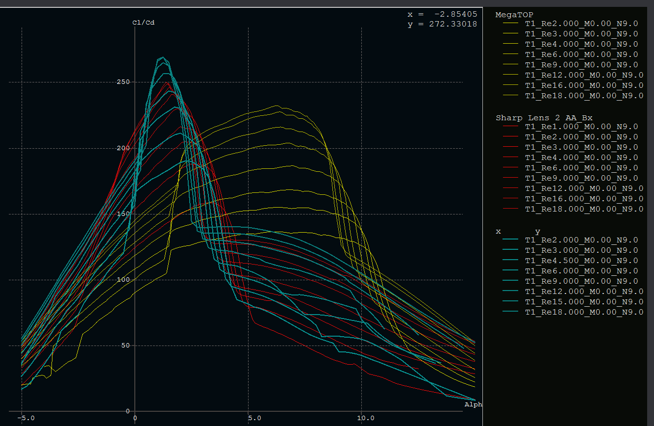

А тут один "главный" на фоне двух "конкурентов" (старый тест):
Я могу сравнить профили для лучшего их понимания - например, некоторые разработанные мною профили имеют такую особенность - нет провала в аэродинамическом качестве на отрицательных углах атаки, как у всех, на чём сейчас массово летают пассажирские самолёты, например, NACA 23012:
А вот мой профиль на фоне NACA 2412, у него похожая поляра качества. Поляра CMz ещё старая, с обратным знаком.
Детально просчитанная поляра, где ведётся учет турбулентности в полной мере, может показать срыв и присоединение потока при каких-то обстоятельствах, пик момента ниже:
Доработанная версия сможет формировать отчёт дополнительно в виде таких вот представлений flow.vtu, которые можно будет проиграть в виде анимации, наблюдая за изменением обтекания профиля при изменении угла атаки, причем в ParaView можно будет смотреть изменения давления, температуры, скоростей потока и прочие доступные для выбора.
Планируется, что расчёт будет достаточно быстрым и работать на любом не слишком старом ноутбуке, без особых требований, ценою в 100к. Собранная в таком виде аналитика позволит мне разрабатывать и модифицировать аэродинамические профили, для которых у меня есть несколько конфигураторов.
Главное отличие моего ПО - это расчёт профиля по файлу с координатами точек и с учётом всей физики (аэродинамики) процесса, как в самом современном ПО (вихри, срыв и присоединение потока и прочее) на всех скоростях и углах атаки - это +/-90 градусов, от 0.001 до 8+ МАХа на вашем обычном ноутбуке без профессиональных видеокарт и специальных процессоров. Расчёт ведётся по уравнением 2-го порядка точности - максимум возможного.

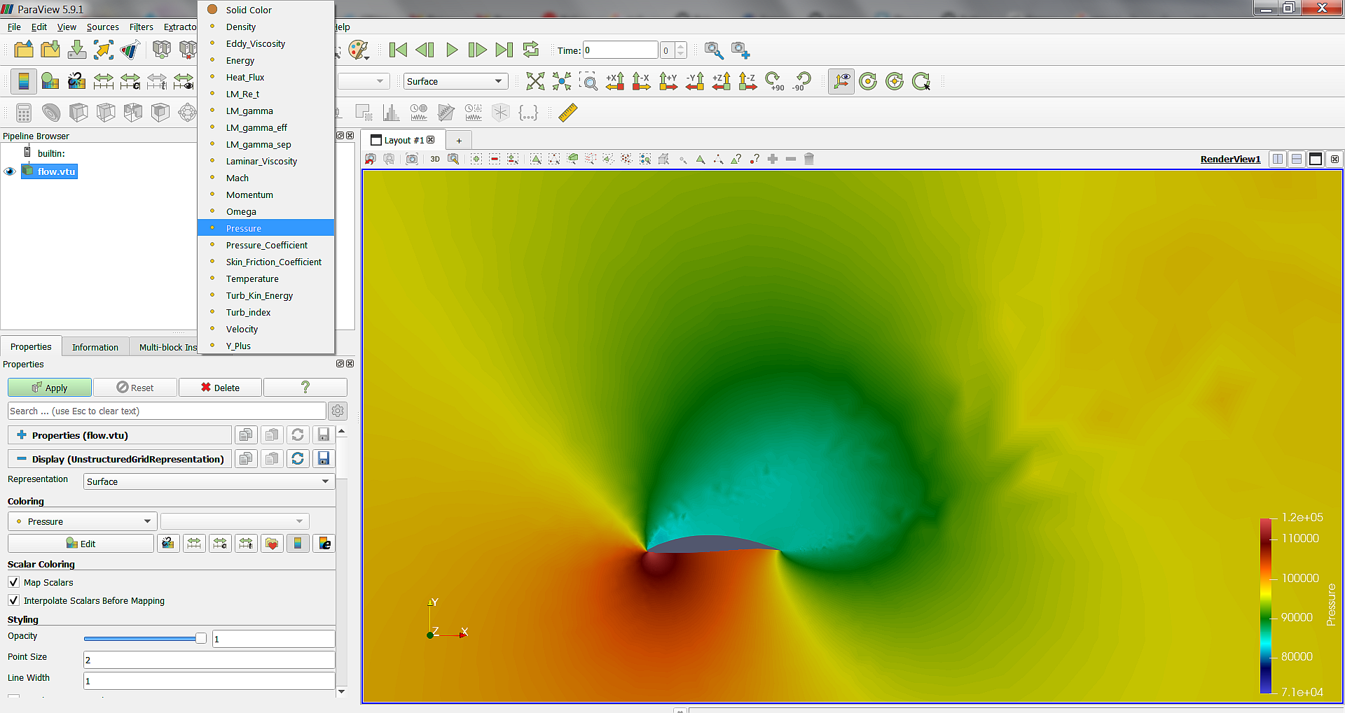

Для разработки этого ПО много чего потребовалось, даже ругаться с ИИ, но когда оно уже готово - оно рекомендует наличие среды запуска (Spyder идеален тут), где написав имя профиля и диапазоны для исследования вы просто жмёте кнопочку и отсоединяете окно "Plot", чтобы наблюдать за процессом в реальном времени. Программа запускает для просчёта каждого угла окно консоли в фоне, кликнув куда вы увидите цыферьки процесса сходимости, а в окне "Plot" отрисовываются поляры по мере просчёта. А в консоль Spyder пишется такая вот инфа о процессе:

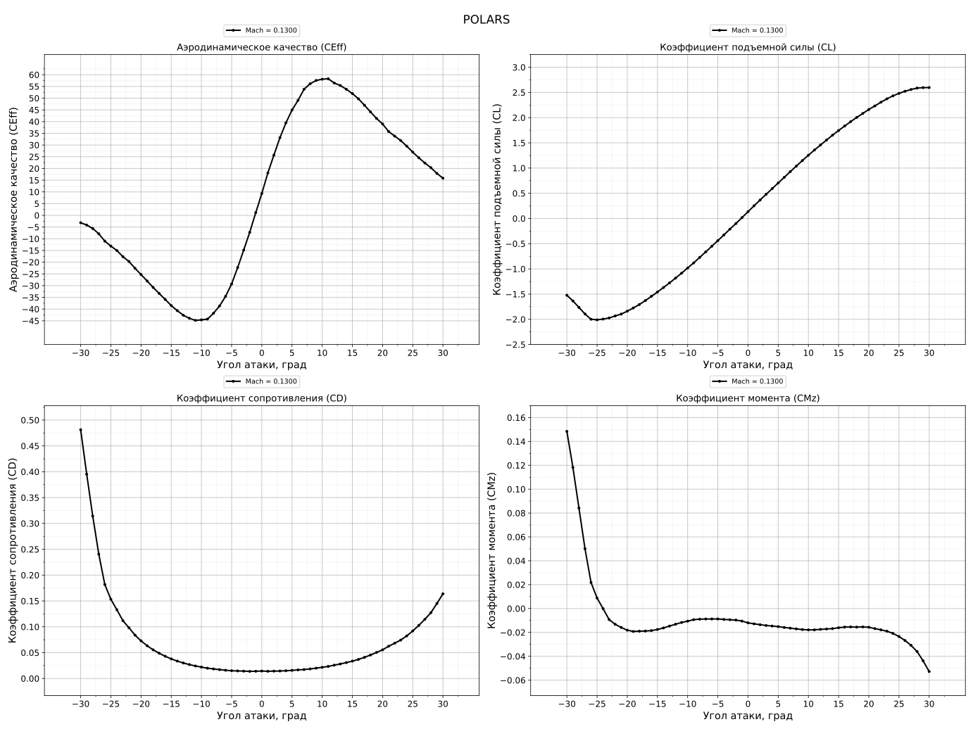

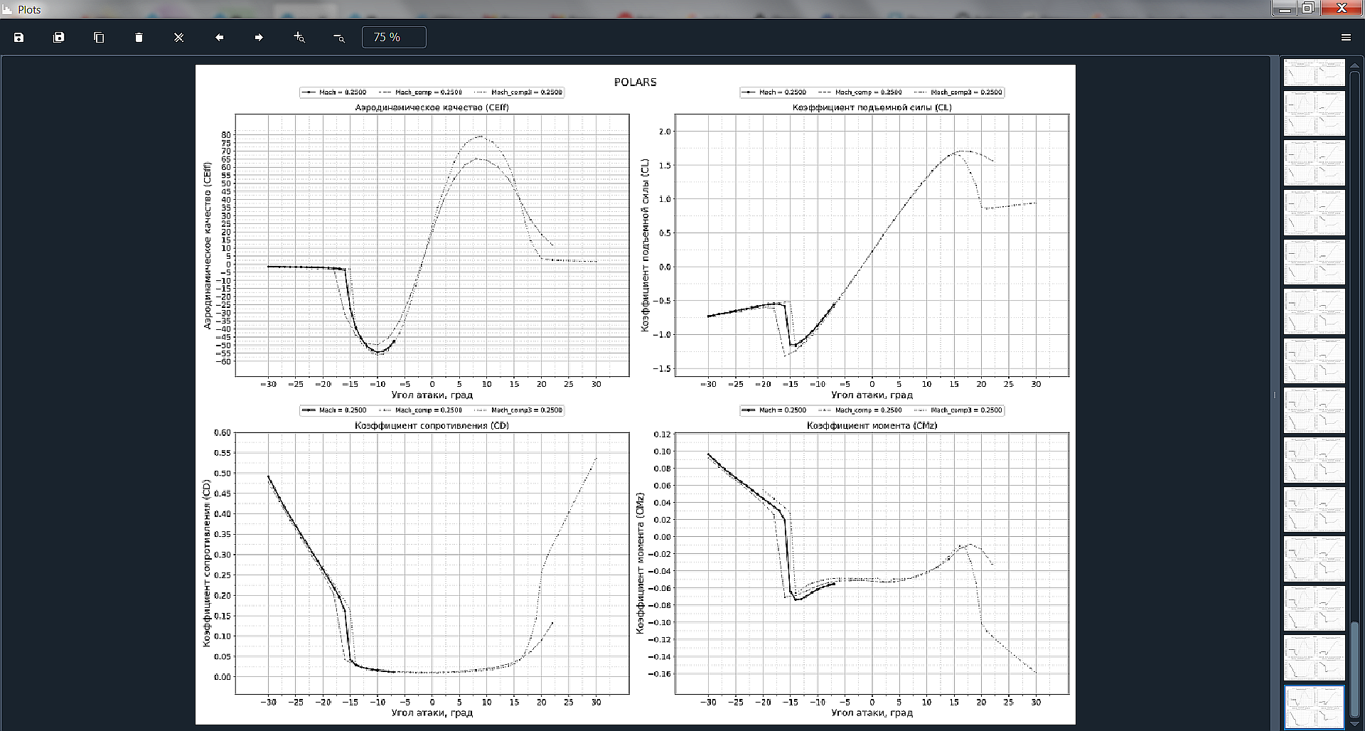

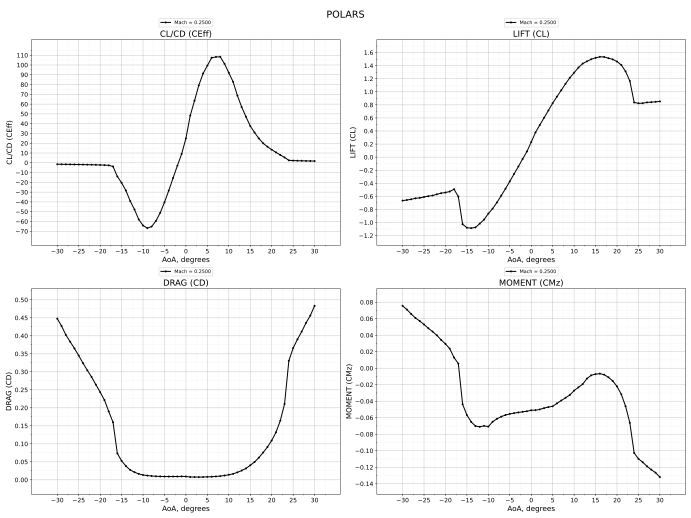

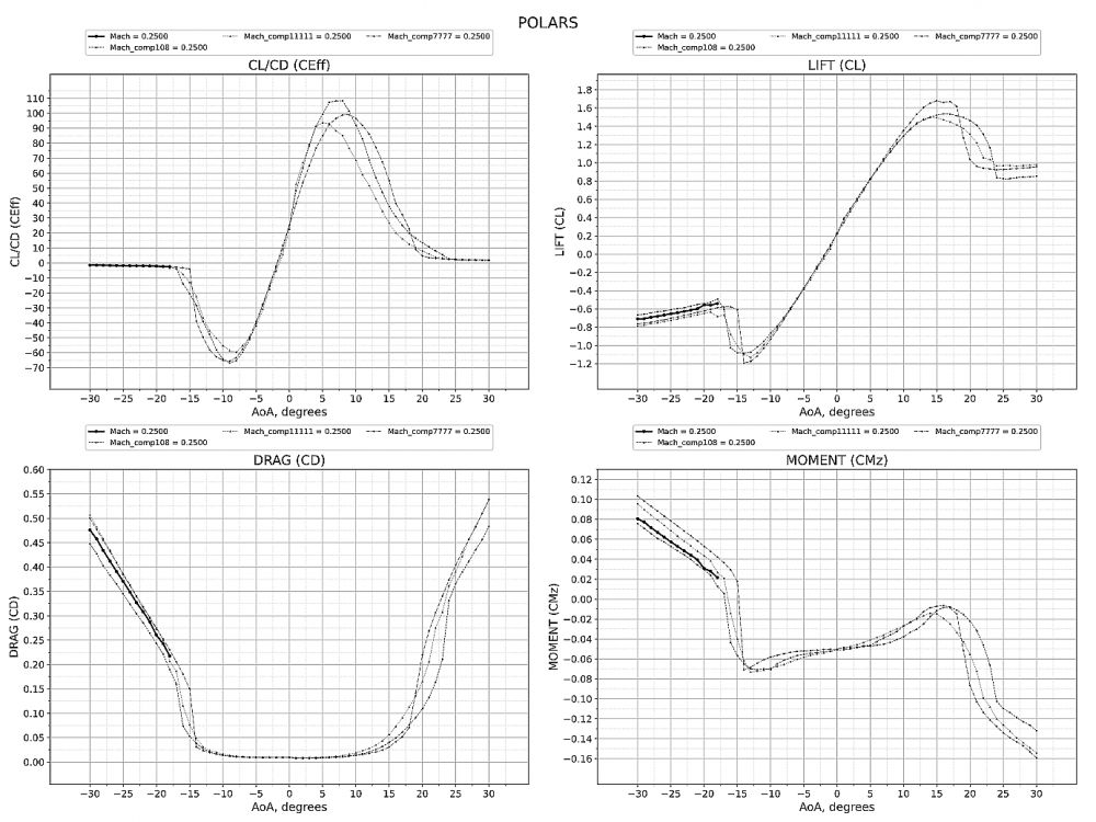

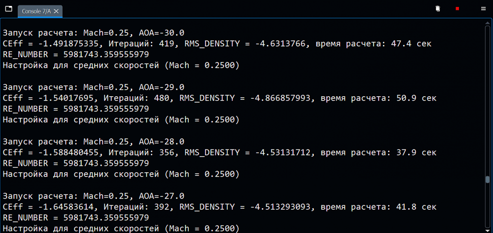

В окне "Plot" обновляются поляры:
Расчёт идёт во все ядра ПК.

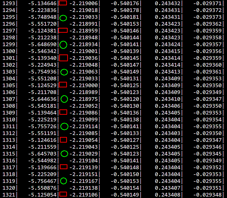

Вы пока не разобрались с понятием сходимости.
Я уже столько на этот процесс бегущих цыферек насмотрелся, что как и куда изменяется, что уже глаза в кучку и тошнит)))

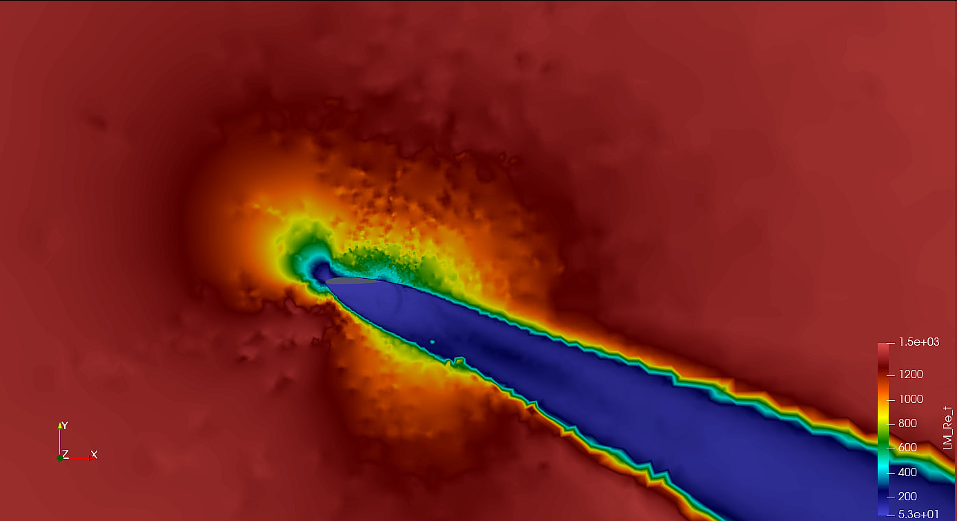

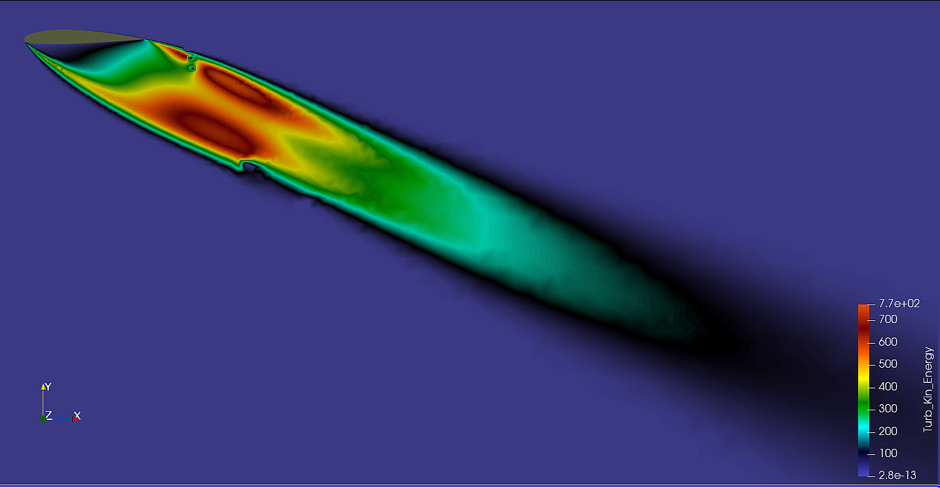

А вы, дедушка, мастак поиздеваться самым извращённым образом! Без включения в расчёте 2-го порядка турбулентности некоторые углы атаки (где самый экшн по вихрям и срыву потока) в принципе не сходятся. Зато в-остальном хорошо...)))
a_schelyaev
34 минуты назад, zerganalizer сказал:
А почему не пакет с молоком на картинке?
С уважением
zerganalizer
43 минуты назад, a_schelyaev сказал:
Форум такой глючный - подтянул её из неотправленного и удалённого сообщения: он то жрёт все тексты, оставляя картинки, то такое вот рисует. Или просто молока захотела ваша внутренняя котейка, а форум не учуял)))

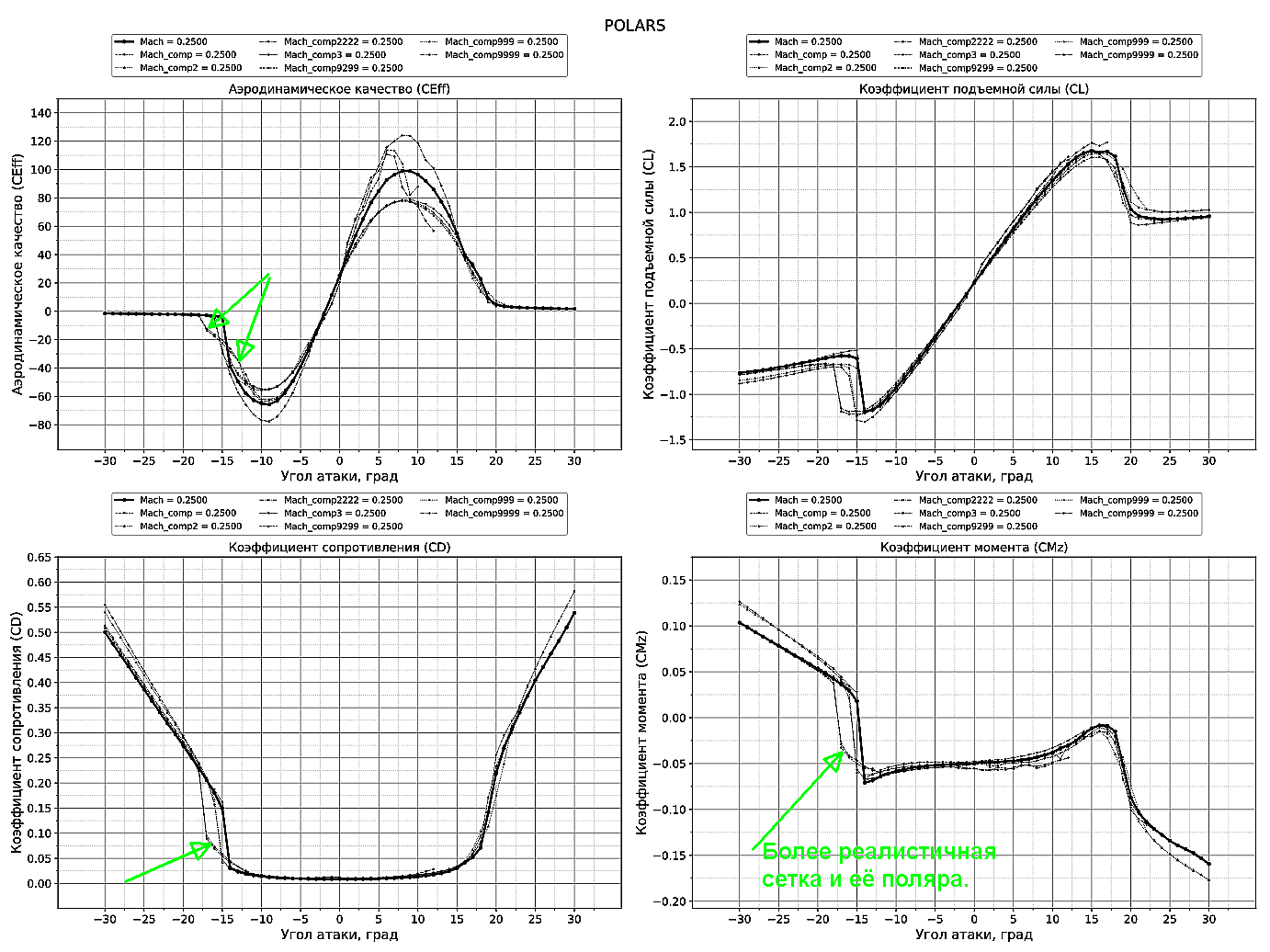

zerganalizer

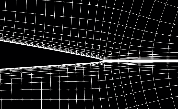

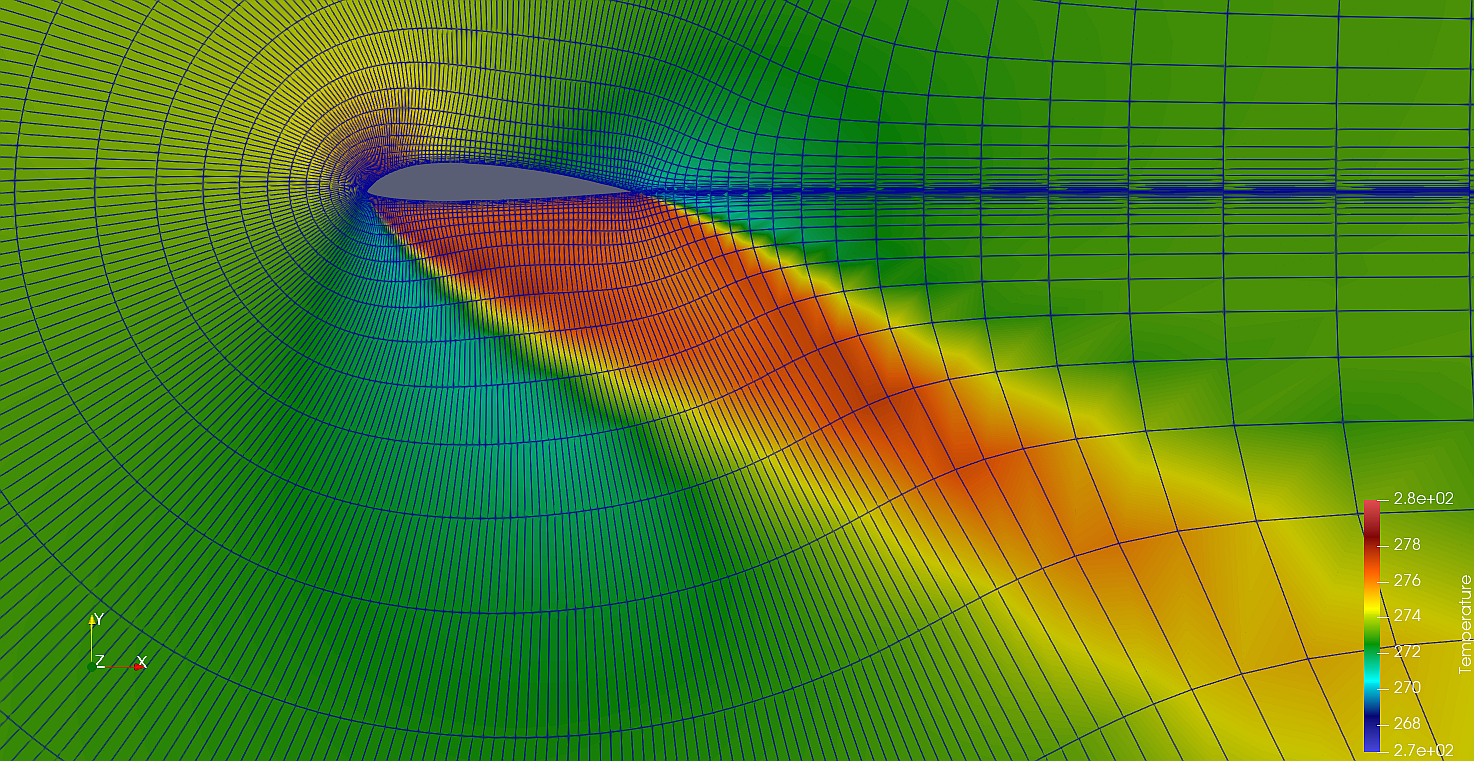

Из новостей - я подтянул генерацию трансфинитной сетки из SU2_EDU, как показали сравнительные продувки - его результаты лучше, стабильнее и ближе к эксперименту. Ранее я вручную мешил, через него на пробу - теперь в автоматический цикл включил, теперь есть ИИ-CFD на базе этого мешера. Всё то же - в конфиг SU2_EDU передаются нужные параметры, чтобы он правильно сетку сделал.
Это трансфинитные данные на фоне моих последних гибридных кандидатов.

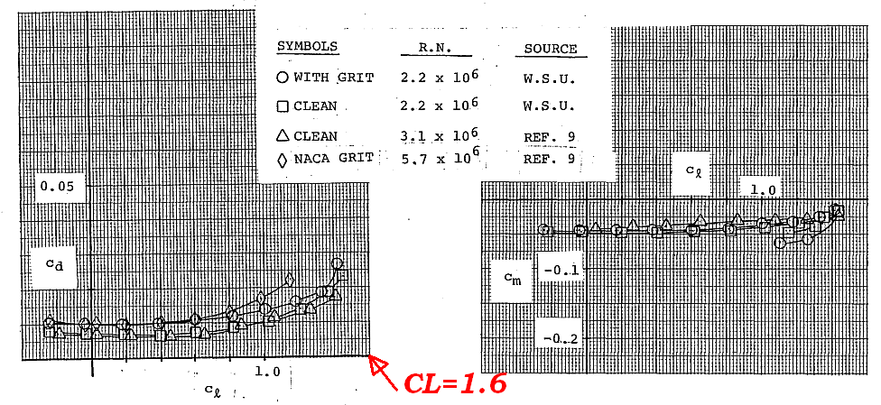

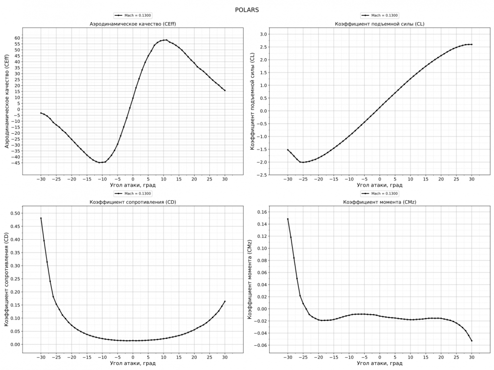

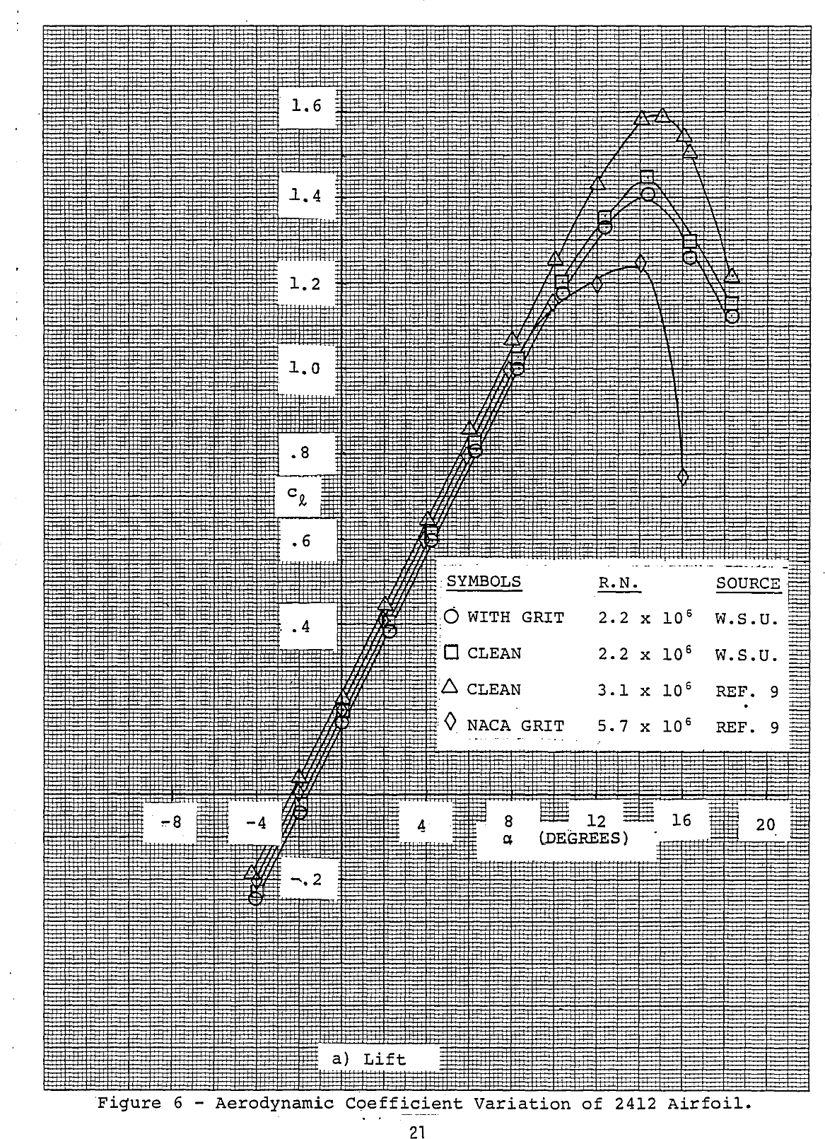

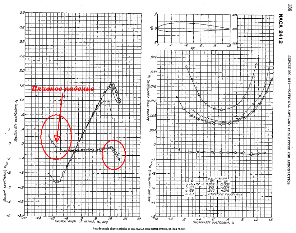

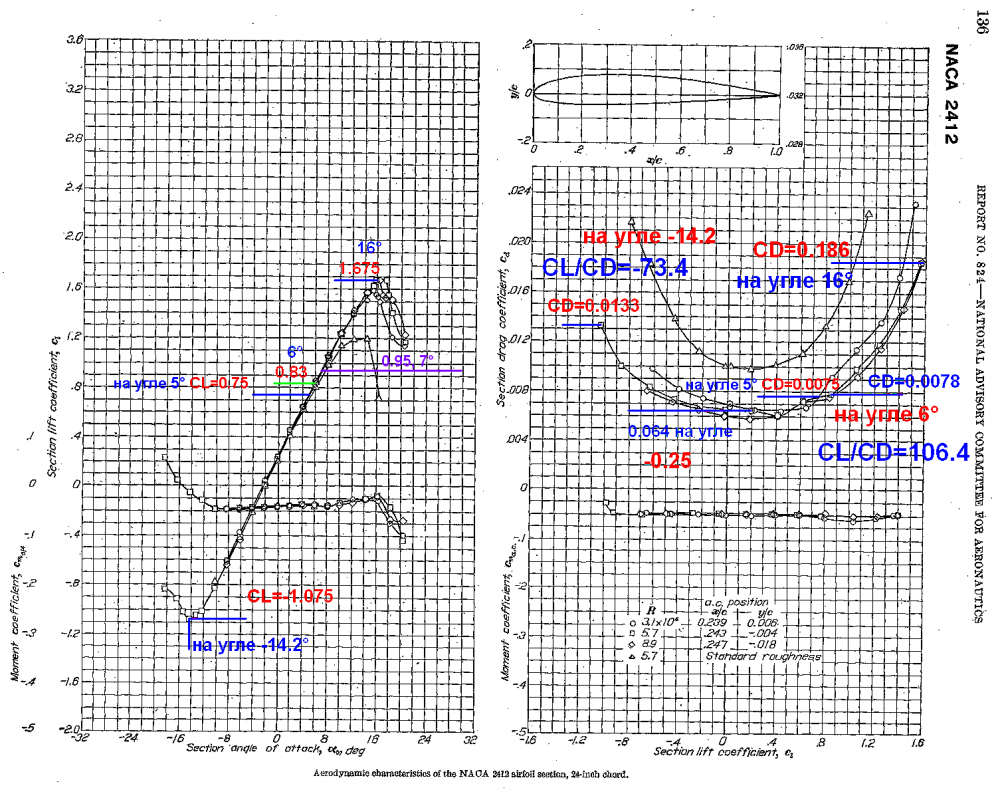

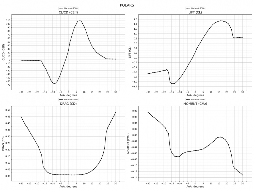

Вот краткий экскурс по экспериментальным данным: титульные листы.

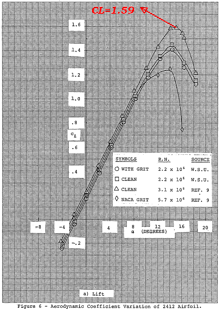

Поляры NACA 2412 оттуда:

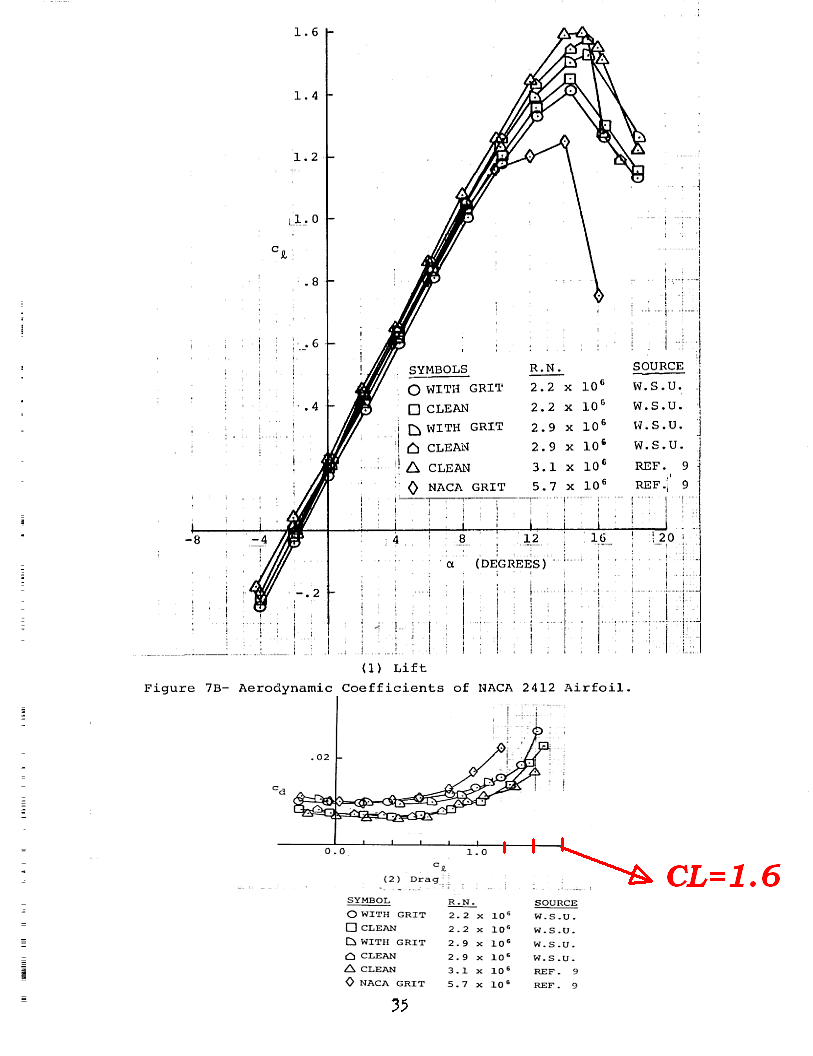

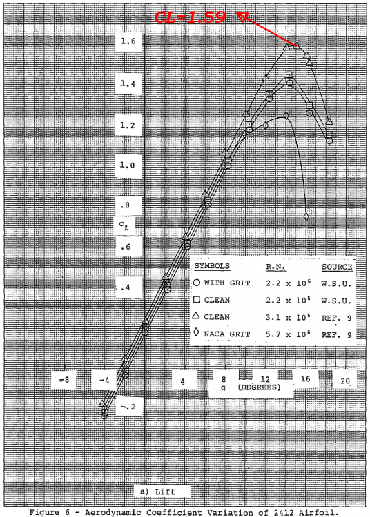

Короче - поляры не сходятся - от разных профилей или экспериментов, на CL 1.6 нет данных по CD. Картинки от разных профилей??? Да уж, достоверность зашкаливает...

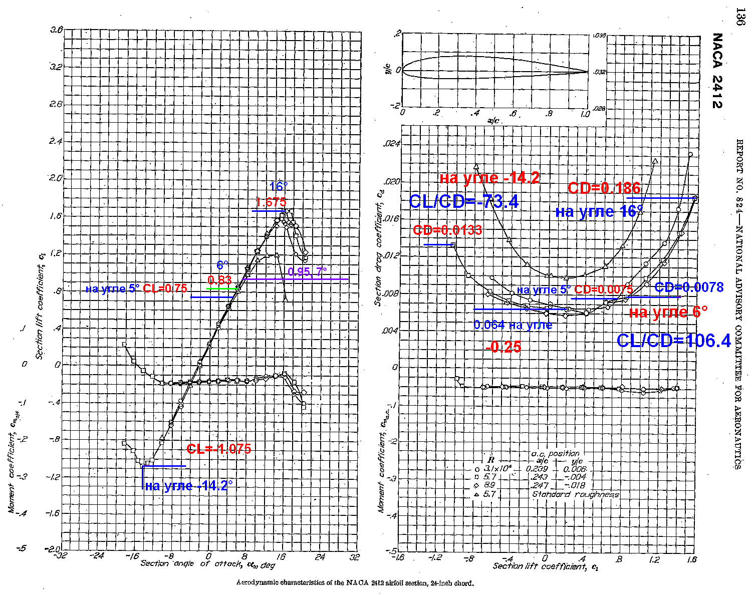

А вот правильные данные, аж 1945 год, победа !

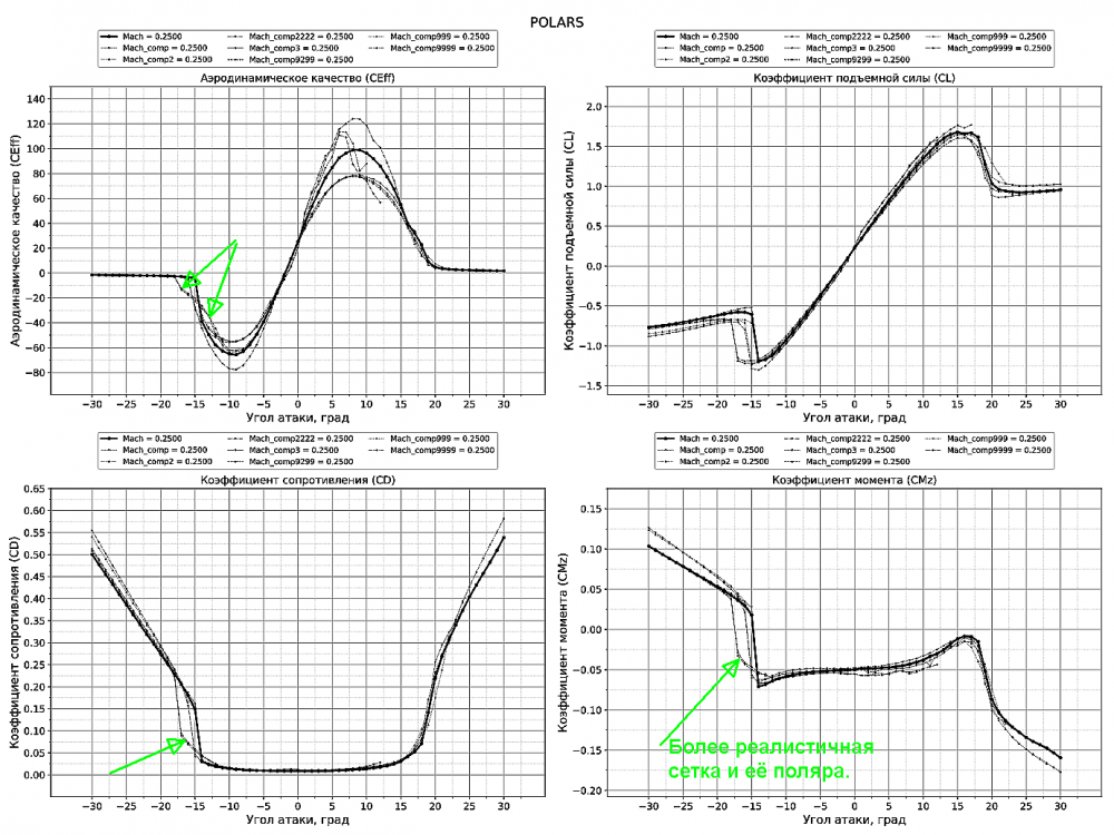

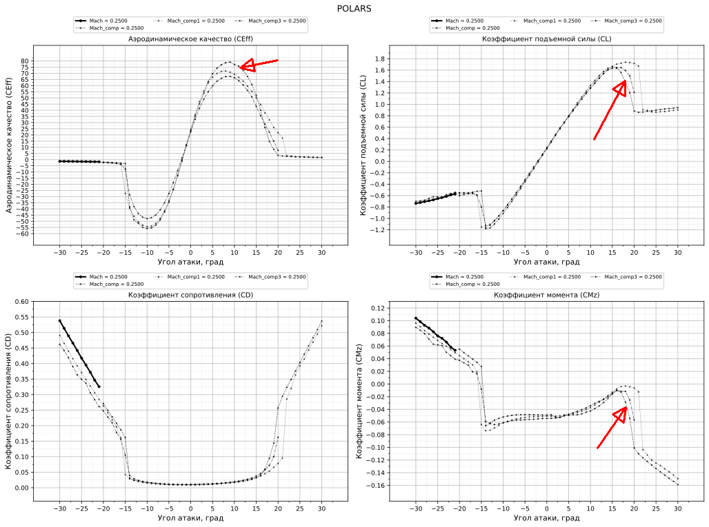

Я нашёл настройки решателя, которыми можно откалибровать расчёты под эксперимент - по-умолчанию они не совпадают с его условиями, не та сила потока, не та шероховатость и соотношение ламинарности и турбулентности и чего-то там ещё. Так что под сетку можно подогнать параметры, ну, типа, подуть на неё сильнее, чтобы число попугаев стало как в эксперименте. Теперь CD = 0.008 или около того, а CL/CD в пике больше сотки можно накрутить, чтобы попасть в эксперимент физично.
Однако - всех с Новым годом, а меня - с релизом, бета версий 2 штуки параллельно - на трансфините SU2_EDU и на моём. Мой ещё настраивать нужно - сходимость не очень, когда в пике 100+ CL/CD, а вот трансфинитный из коробки с параметрами конфига по-умолчанию давал 70-75, теперь 110+, как в эксперименте, и сходится в широком диапазоне надёжнее и быстрее. Сижу вот праздную 2 праздника, тестирование где-то в уголке ноет.
По полярам уже понятно что и как у профиля. Пугает меня лишь пучина бездны падения всей серии популярных профилей NACA, на самолётах с которыми вы летаете: теперь больше никогда не полечу, глядя на почти минус 80 качества на угле атаки всего минус 9 градусов. А что, теперь все по-чесноку посчитано, попал в эксперимент, CL около 0.9, CD 0/008))). На полярах выделена одна из стабильных вариаций "среднего роста под 100" (в эксперименте чуть больше), и такому "выращиванию" поддаются и сетки моего мешера. Такая вот у меня "лаборатория выращивания поляр", зелёными стрелками показана моя сетка последней разработки, её поляра CMz наиболее по форме похожа на эксперимент:

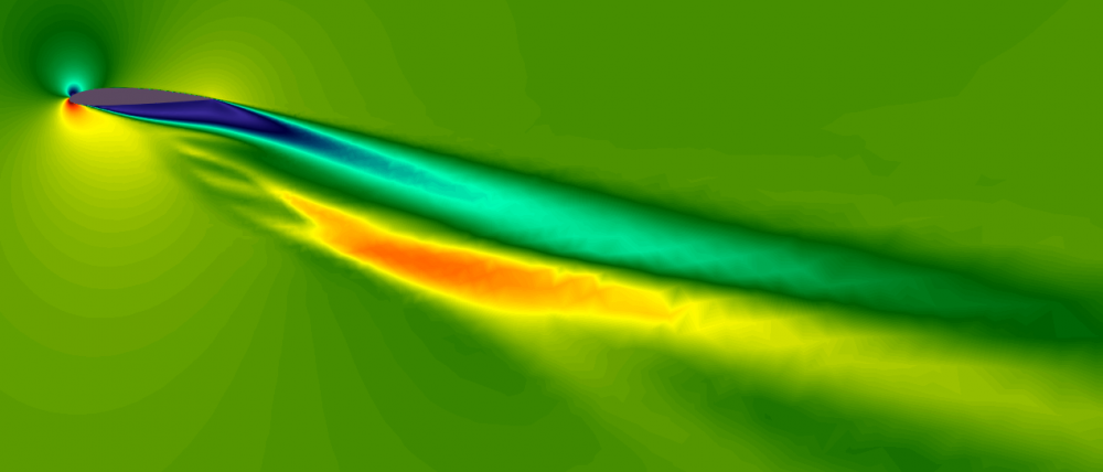

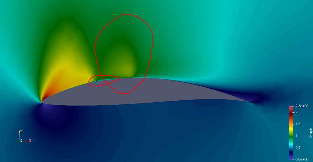

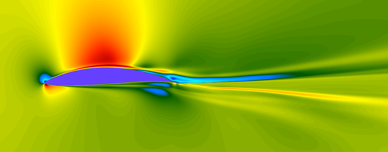

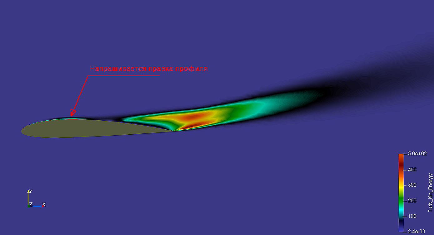

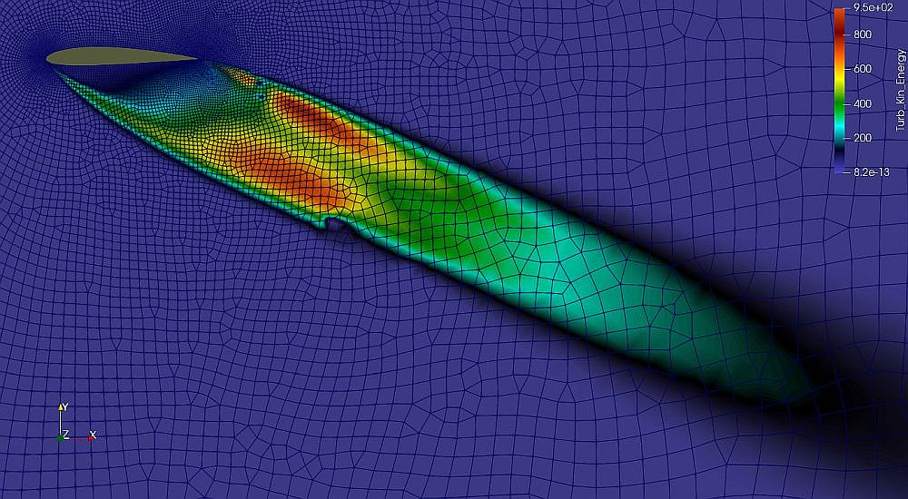

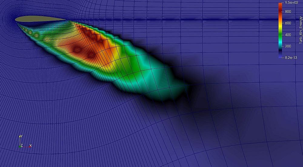

Интересное доказательство, что просчёт турбулентности работает нормально:
а где доказательство? может быть хотябы это использовать?
zerganalizer

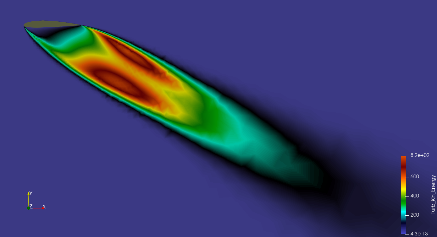

На скорости 0.25 МАХа ранее у меня не наблюдалось столь любопытных завихрений в следе, особенно на больших углах атаки - формулы турбулентности 2-го порядка были отключены. А вот такое получалось только на очень плотной сетке (в 3 раза плотнее) и не в RANS, а в чистом NAVIER_STOKES - было просчитано спецом заради картинки:
и что это доказывает? что разные способы расчёта дают разные результаты? ты научился подгонять расчёт под ответ?
zerganalizer
7 часов назад, maxx2000 сказал:
Результаты схожи - включенные формулы детальнее прорисовывают вихри и лучше считают на больших углах атаки - +/-90 градусов легко. Вообще для попадания в эксперимент без шаманства нужен трансфинитный мешер с сеткой размером около 2 Мб. Тут лежат у меня сертификационные примеры сеток 1.7 Мб, считаются легко и быстро с цифрами по эксперименту.

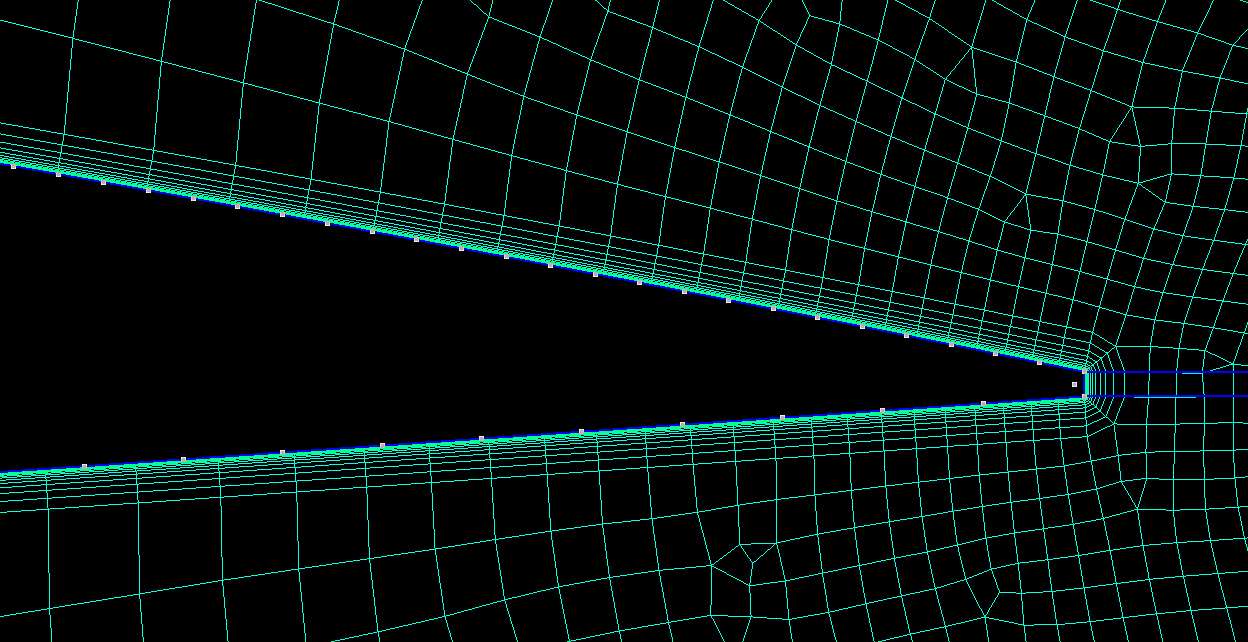

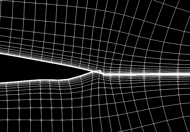

Мой мешер тянет на экспериментальные данные на сетках от 1.7... 2Мб, я тестирую варианты + решил доделать свой мод трансфинитного мешера от wuFOIL. Сетка его тянет выше моего гибридного, но ниже официальных, мне стала интересна форма получаемых поляр, после того, как я продул официальную сертификационную сетку и мне понравились графики.
Так что хочу найти мешер поинтереснее - на моём слишком большую сетку надо для попадания. И ещё проблема - на гибридном завышаются CL и CD именно на уравнениях турбулентности 2-го порядка, так что затык именно в этом - без них давно решения есть.
8 часов назад, maxx2000 сказал:
Полновесная качественная сетка не требует особых телодвижений - указал правильную шероховатость поверхности, и экспериментальные цифры в кармане, и форма поляр хорошая.

Для непонимающих - угол атаки 0 градусов считать легко и без уравнений турбулентности 2-го порядка точности, которые тут ВЫПИЛИЛИ из расчёта!!! Теперь она просто не умеет теперь считать большие углы атаки и вообще не умеет считать в эксперимент, никаким образом, ЛОХОТРОН!!!
4. Имея обе версии, я увидел, что этот сертификационный тест на пике качества где-то в 6 градусов, версия 1.2 безальтернативно в ROE, но быстро в одно ядро считает CL/CD на 54 единицы. И я, идиот (снова бах себя в морду!) калибровался именно под эту цифру. И лишь недавно я (после опыта продувок) спросил себя - а почему это версия 1.1 такая медленная, считая даже во все ядра??? Поставил себе эту версию снова (благо не имею привычки стирать интересные дистрибутивы, а эта вообще со своим инсталлятором) и погонял. По-умолчанию тут стоит CONV_NUM_METHOD_TURB= SCALAR_UPWIND-1ST_ORDER, я попробовал - те же 54 единицы, как в версии 1.2. В первый раз когда-то я ничего не пробовал менять - мне хватило того, что новая версия считает те же цифры в 8 раз быстрее (в пересчёте на ядро), и вдвое быстрее у меня. Поэтому тогда я эту версию и стёр, оставил себе ЛОХОТРОН! (снова бах себя в морду!).
Но теперь я поставил турбу 2-го порядка точности - и расчёт стал ещё дольше, но плавал вокруг 100+ единиц! На тот момент я не искал результатов продувок (учился во все 54 единицы сводить), и попросил у старожилов всего одну цифру - СКОЛЬКО ЭТА ЛОШАДЬ В ХОЛКЕ??? Сколько в максимуме на любом профиле любой скорости? Это для понимания, туда ли я копаю, стремясь урезать свои сетки, рвавшиеся тогда процентов на 30 выше. И вот я смотрю в проверенные результаты продувок NASA:
И только теперь осознаю всю подлость знающих форумчан, из-за жадности которых дать хоть одну цифру для осознания общего масштаба поляры, я несколько месяцев впустую потратил на УРЕЗАНИЕ расчётов, когда нужно было ТЯНУТЬСЯ к правильной цели. Просто последняя версия SU2_EDU банально урезала расчёты! Поэтому и быстро считает! А "правильная" версия теперь выпилена на гитхабе! И не просто выпилена - а тщательно! Когда-то поисках мешера, я нашёл её инсталлятор снова, внутри исходных кодов SU2 какой-то полновесной версии около 4.1. На днях я полез за исходниками этой полновесной версии в надежде откопать там и исходники SU2_EDU версии 1.1, что шла утилитой в составе, но... ЭТУ ПОЛНОВЕСНУЮ ВЕРСИЮ также выпилили из гитхаба, словно тщательно заметая следы чьего-то преступления прямо на моих глазах!!! Прямо заговор какойто мировой, словно хотели, чтобы начинающие или независимые исследователи не узнали ИСТИННЫХ цифр, ну примерно -73 качества у NACA 2412 на угле атаки минус 9.))))
Вероятно - слишком хорошая версия вышла, коли её спрятали. А всё потому, что эта волшебная версия считает слишком точно, возможно, даже прямо в эксперимент - для этого им надо просчитать пакет, однако NACA 2412 на 6° AoA и Re=6e6, по мурзилке должно быть 106, и считает он 100+, но очень долго. Ну хоть лошадь в холке с правильным размером!)))
Короче, пока могу считать на их фирменной сетке. Пофиксил, кстати, его алгоритм чтения профилей, по-умолчанию он мешил хвост так:
А теперь мешит как надо:
Ну вот, а ты говоришь - "подгонять липовый отчёт под хотелки директора"....)))))

Итак - из последних достижений ясно следующее:
1. Я сделал открытие нового типа сетки, затащив в мешер фичу из своего недоделанного трансфинитного мешера. Её главные черты - визуальная схожесть с трансфинитным, дикая склонность сойтись за 100 шагов, вылетая затем в дивергент, из-за чего долгое время не мог найти способа сводить её на всех углах атаки. Сходимость выше трансфинитной В РАЗЫ! Я уже обозвал эту серию сеток WoodPecker. Вот каким раком они сходятся:
Для непонимающих смотрим по красным квадратиками сначала влево - это RMS_DENSITY, потом смотрим туда же, но по зелёным кружочкам - а после всего изучаем изменения циферек СПРАВА. Это зубодробилка, отбойный молоток или попросту ... а-ха-ха-ха-ха.... ахахахахахахахаха!
2. Вынужден был освоить и долго подбирал параметры под последнюю версию SU2 с переделанным SST и расчётом турбулентности - она сходится заметно в другие цифры, и расчёт мотает, как гуано по проруби! Однако, вихри теперь прорисовываются - мама не горюй!
И рисует картины в пастельных тонах акварелью:
3. Продувки новой серии "долбодятлов" не особо изменили общего понимания, что в сравнении с трансфинитными сетками у них завышен CL (это физика расчёта), ибо CD я понижаю в настройках SU2. Поэтому либо я калибруюсь по CL на угле 16 градусов в экспериментальные 1.63, либо "в холке" CD/CL=106, при этом CL и CD в ней будет выше, но на 16-ти градусах CL будет занижен, вот примерно так:
Мне ещё предстоит изучить влияние на поляру 2-х значений шероховатости, но нужен комп по-мощнее - после каждого изменения прогонять всю поляру и сравнивать их между собой.
4. Новый "долбо-дятельный" алгоритм сводит расчёт быстро, но критерии понижены. В-целом, расчёт мотает вокруг значения на расстоянии около десятых долей %%, и сходится где-то посредине, и меня такая погрешность устраивает. Зато новая версия полечена от дивергентов! Вынужден пока осесть на ней. И снова тестировать разные профили на разных углах атаки всех скоростей подряд. Это надолго!
5. Сетка, по которой просчитана поляра выше считается вдвое быстрее сетки, которая вдвое меньше. Т.е. сходимость "долбодятлов" как минимум в 4 раза выше. При этом сетка содержит 2 приличных загущения в носу и заднице, а весит более 2Мб. И расчёту это в данном случае только ПОМОГАЕТ!. Версию этой сетки просто с отключенными загущениями я не смог сводить на углах атаки более 15 градусов.
6. На поляре ниже неполновесный долбодятел без загущений, долбодятел с поляры выше и фирменный трансфинит. Пробы пера, так сказать. В поисках пропавшего ковчега правильной формы поляры CMz (и ведётся расчёт "самого толстого дятла").
И напоследок - последняя версия рисует картинки всё чудесатее и чудесатее...
А как всё это скоро будет выглядеть в анимашках... ммм... вкусняшечка (с)...

Кстати - теперь фирменный трансфинитный мешер уже не торт:
Не та детализация совсем...
zerganalizer
Мне всё больше нравится новая версия SU2 5/3 - считает турбулентность и отрывы потока контрастнее, что упрощает мне понимание - в какую сторону можно скорректировать профиль для его улучшения:
