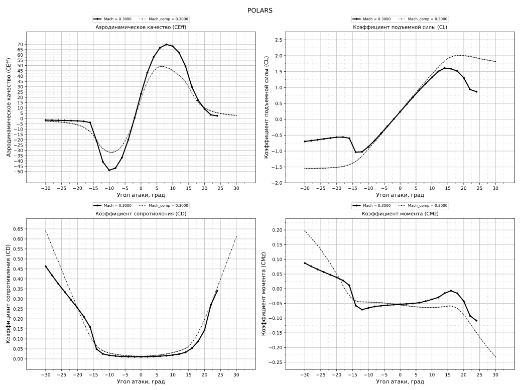

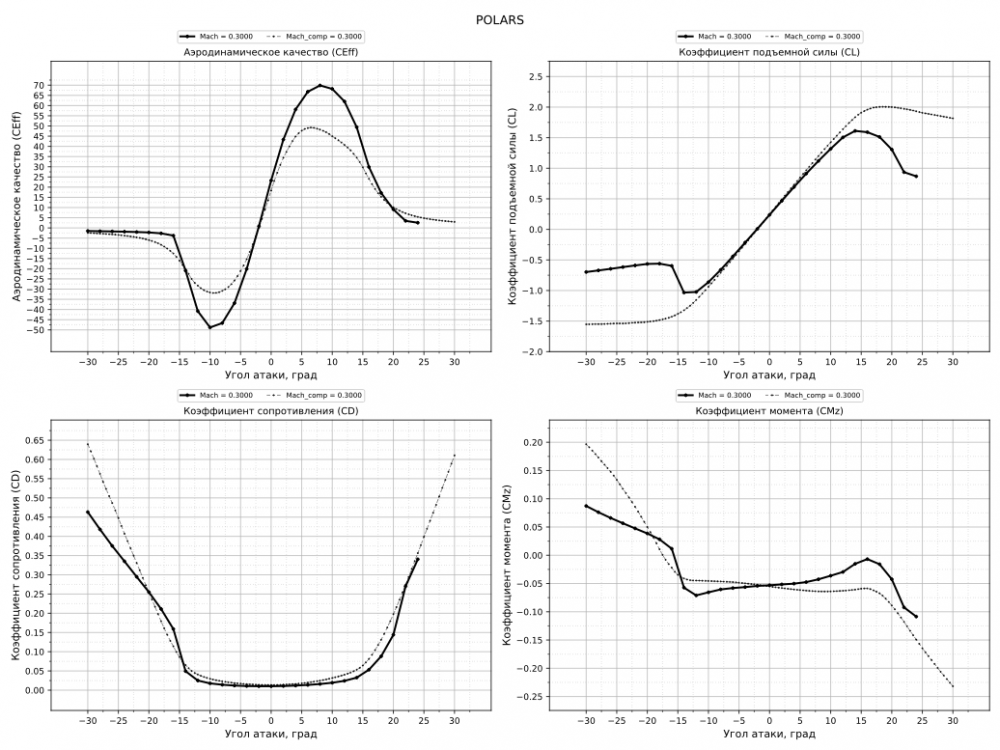

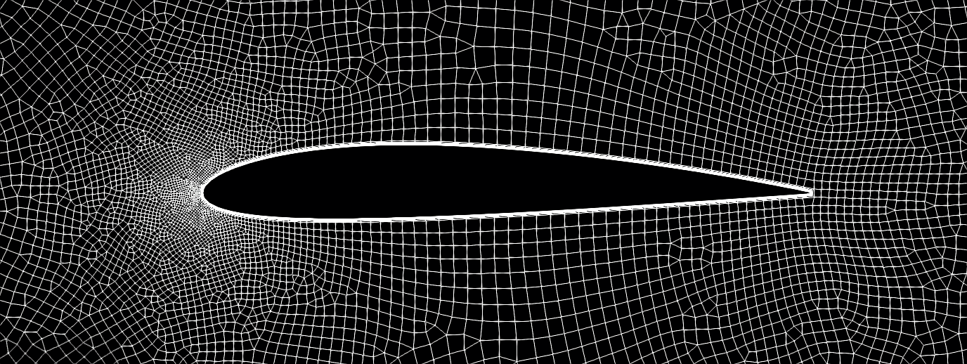

Из новостей - я уже несколько дней тестирую бета-версию ИИ-CFD. Главные отличия от предыдущих альфа-версий:
1. Последние версии настроек мешера позволили управлять алгоритмом сходимости, из-за чего стало экономически целесообразным возврат к расчёту в HLLC - он не размазывает так вихри, завышая попутно CL, как ROE.
2. Мешер позволил настроить генерацию подобия трансфинитных структур вблизи профиля, что дополнительно понизило CL и повысило CL/CD относительно предыдущих сеток с треугольной ячейкой.
3. Во второй модификации бета-версии я утяжелил сетку, которую теперь стало проще считать после настройки алгоритма её сходимости. Она вблизи профиля выглядит так:
4. Практика пакетных продувок показала необходимость минимум 3-х диапазонов - до 0,05 (или около 2млн. Re), основной дозвук + немного сверхзвука (возможно, выделю трансзвук в отдельный диапазон) и сверхзвук + гиперзвук примерно до 8 МАХов у меня считается, даже ионизацию включал для теста. Тут уравнения 2-го порядка турбуленции часто мешают - на каких-то профилях и углах вылеты в дивергент, но есть успешные опыты решать это в SA вместо SST.
5. Поляра CMz теперь пишется в отчёт с обратным знаком - это системный баг SU2 очень издавна - SU2_EDU 2013-го года тоже этим страдает.
6. Согласно прикидкам по этим результатам продувки в NASA - CL/CD в пике достигает 100 на угле +6 (0.85/0.0078 или 0.009=108 или 66, плохо понятно ), но пока выше 70 на 0.3 МАХа мой мешер не тянет, а точных данных в цифрах у меня пока нет.
7. Особо высоких RMS_DENSITY = -6.256999947 не ожидается: для 0.3 МАХа это будет нормой, HLLC на единицу занижает этот параметр при прочих равных относительно ROE.
8. Главное отличие - ближе к эксперименту.
Из вопросов к решению - диапазон до 2 млн RE считается крайне медленно в HLLC, в SLAU лучше, но есть вопросы к калибровке поляр - делать мешинг в этом диапазоне с другими настройками?

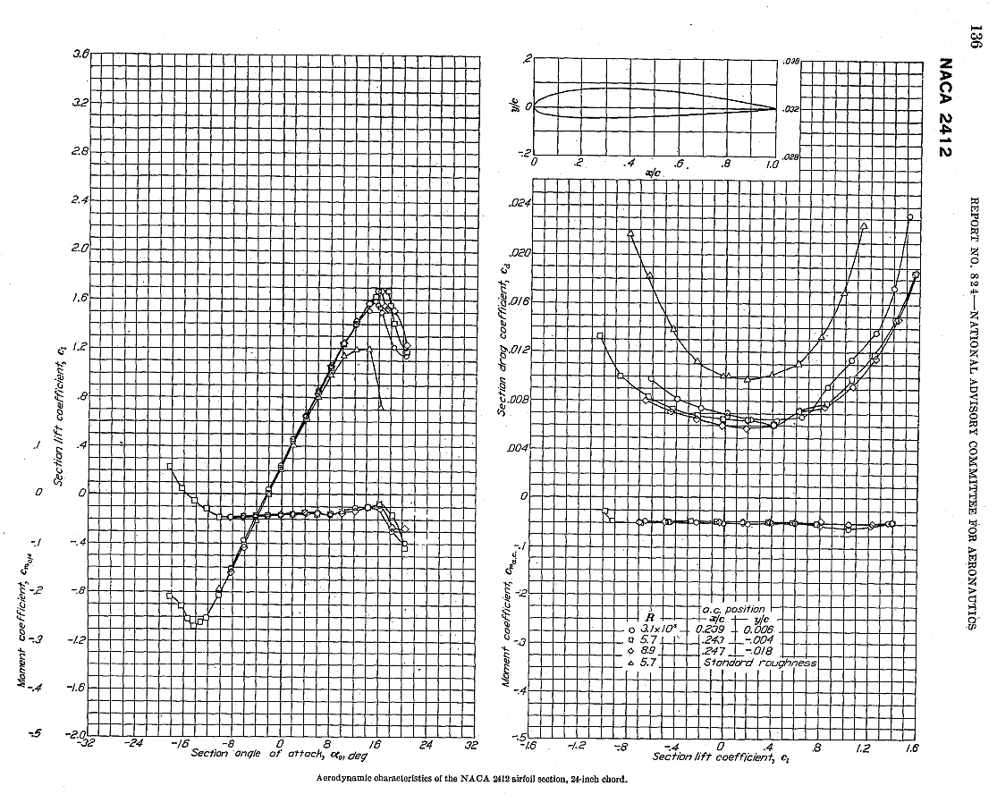

Наглядно отличия можно увидеть здесь, NACA 2412, старая треугольная сетка + ROE (в фоне) и новое решение.

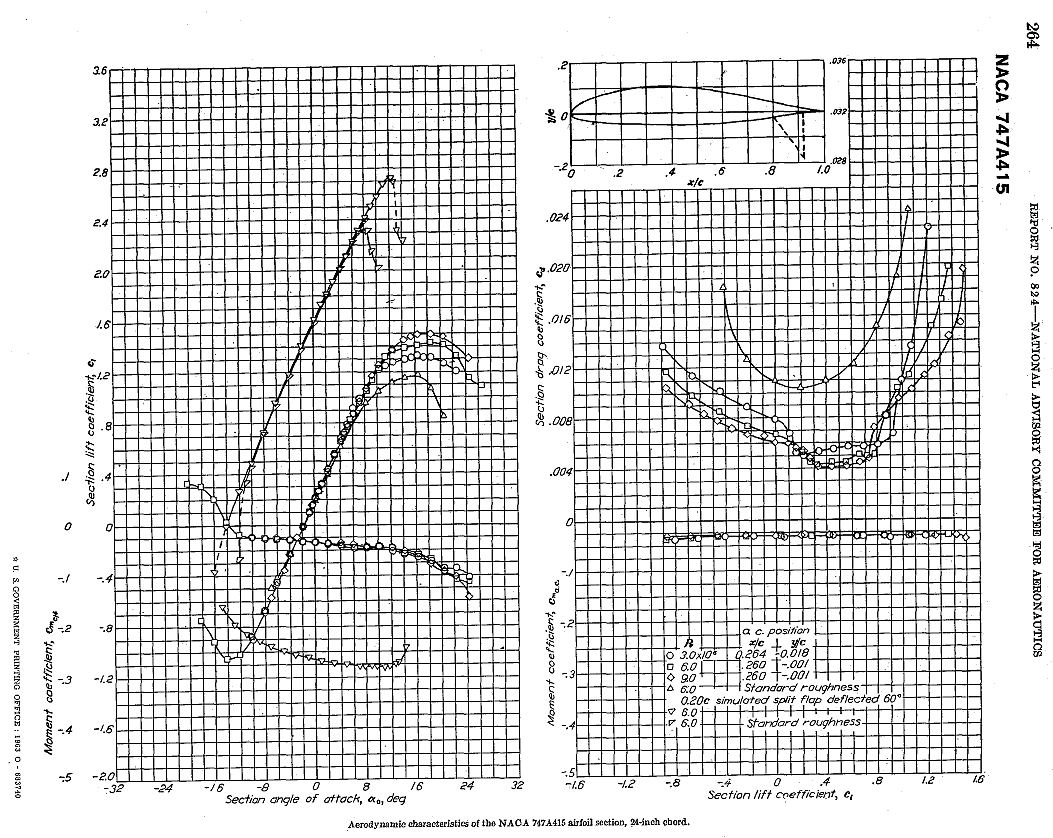

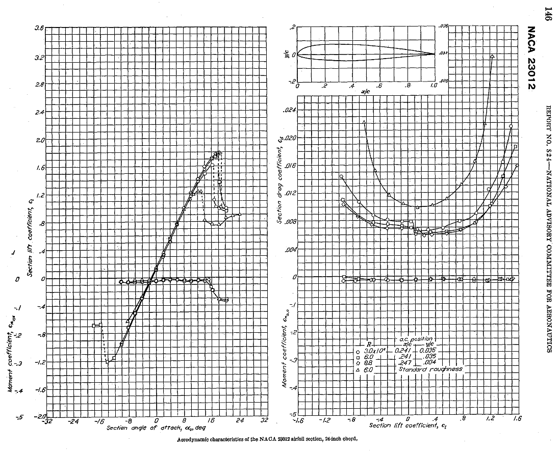

На днях продую несколько профилей, по которым у меня поляры есть, начну с той, что приложил (6 млн RE, примерно 0.25 МАХа) + там в отчёте NASA много профилей разных, например

Кстати - когда ваши сертифицированные поляры ждать???
Кстати, я нашёл источник более-менее сертифицированных данных продувок - в сертифицированном специализированном ПО, которое уже спрятали с глаз долой - слишком хорош или просто его разраб свалил из команды к конкурентам и потребовал удалить его ПО из общего доступа. То, что он свалил - я читал на официальном форуме.

Кстати - 4-я ревизия настроек мешера под эксперимент стала меньшего размера и стало тянуть 93 в AUSM и 73 в HLLC с остальными цыферьками близкими к экспериментам NASA. Я почти догнал фирменный трансфинитный мешер по попугаям.
Это стало возможным благодаря тонкой настройке в мешере трансфинитных структур. Видимо, обойдусь этим мешером пока что, разве что хвостик доработаю.

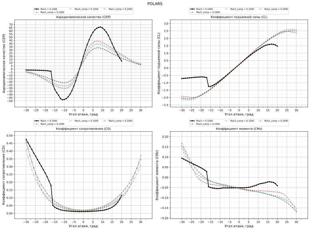

Да, забыл спросить - вам посчитать ваши 2 профиля по ссылке на обновлённых настройках? На тех же 400.000 Re? И своих подкинуть? Мне удобнее задаваться в скорости МАХов (хорда всегда пока 1м), просто послед долгой возни с мешером и сравнение - как считают последние 3 версии SU2 нашлось, вроде, приличное решение.
На версии 8.1 было много дивергентов, но считал быстро, 8.2 улучшился по стабильности, под которую все мои бусты настроек. Версия 8.3 опробована недавно - у неё совсем поменялся алгоритм сходимости, бустить её сложно, она либо плавно и медленно сводит расчёт, либо не сводит в разумные сроки, зато дивергенты в-основном пропали. И только на днях нашёл настройки мешера, на котором заработал относительно быстро и стабильно AUSM+.
И чем ближе по CL/CD (под сотку) хочешь настроить мешер, тем сильно дольше сходится расчёт. Поэтому я устаканюсь где-то посредине, на чём буду считать дальше какое-то время. Цифры близки к тем, что "волшебная секретная программа" выдаёт без уравнений 2-го порядка турбулентности - примерно 54, если со 2-м порядком более 95. Более того - на "фирменном" трансфинитном мешере SU2_EDU больше тоже не выходит.
Вот поляра с текущими настройками NACA 2412 и HLLC против аналогичного старого расчёта с ROE. Главное для меня на данный момент - починилась поляра CMz, стала горизонтальной. Ну и RMS_DENSITY вернулся к значениям на ROE.
Запуск расчета: Mach=0.1, AOA=-5.0
CEff = -26.66405059, Итераций: 1756, RMS_DENSITY = -7.948096434,
время расчета: 58.6 сек
RE_NUMBER = 2392697.3438223917
Настройка для средних скоростей (Mach = 0.1000)
Запуск расчета: Mach=0.1, AOA=-4.0
CEff = -18.40057476, Итераций: 1686, RMS_DENSITY = -8.032052358,
время расчета: 59.4 сек
Запуск расчета: Mach=0.1, AOA=-3.0
CEff = -9.266074343, Итераций: 1391, RMS_DENSITY = -8.065815558,
время расчета: 50.9 сек
До конца лень считать - это первая проба, но диапазон эксперимента есть:
