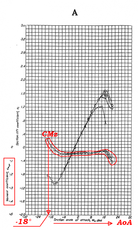

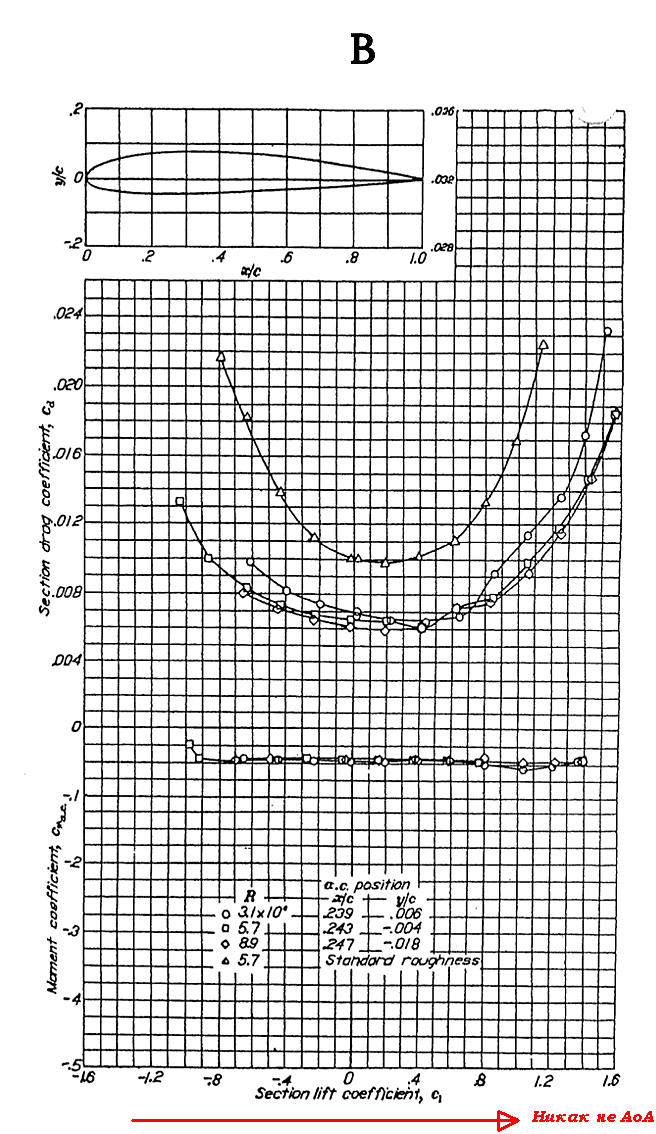

Смотрим отчёт NASA из общего доступа - я для слепых подкрасил кое-что:
Поляра CL и CMz от -18 до +20, имеет те признаки, о которых я написал - из + в минус на плато, после срыва потока круто в минус. А вот где данные CD по углу атаки???
Где таблица с цыферьками??? Отчёт полностью для меня бесполезен, кроме формы CMz.

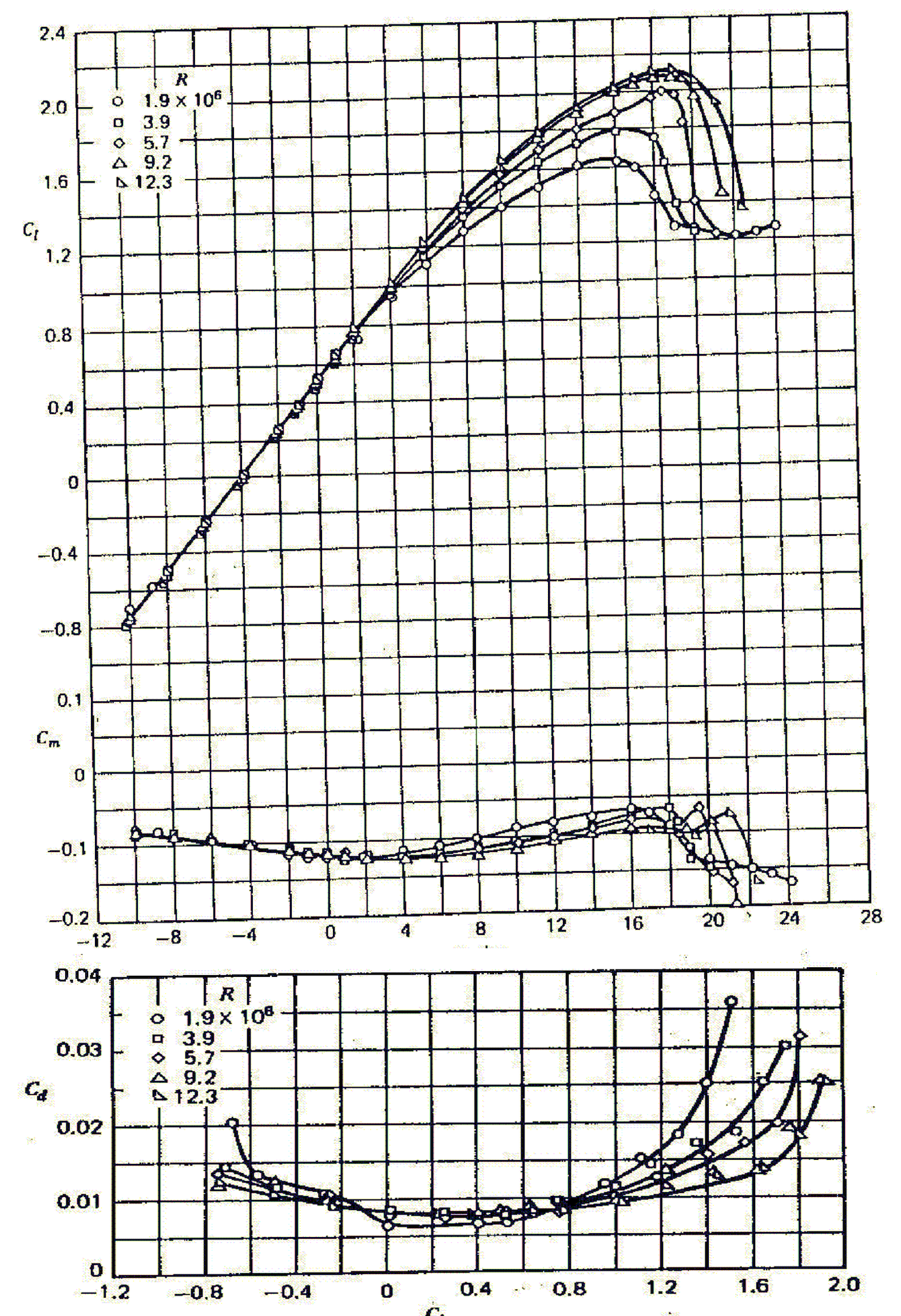

Вот испытания GAW, CL+CM слепил в одну:
Где данные CD по углу атаки??? ЦИФРЫ ТОЧНЫЕ ГДЕ???

Кстати, пробую GAW по картинкам выше на 0.15 МАХа посчитать, уже с инверсией CMz на фоне инвертированной NACA 2412, правда, со старым мешером. Туговато она идёт на последних версиях мешера.

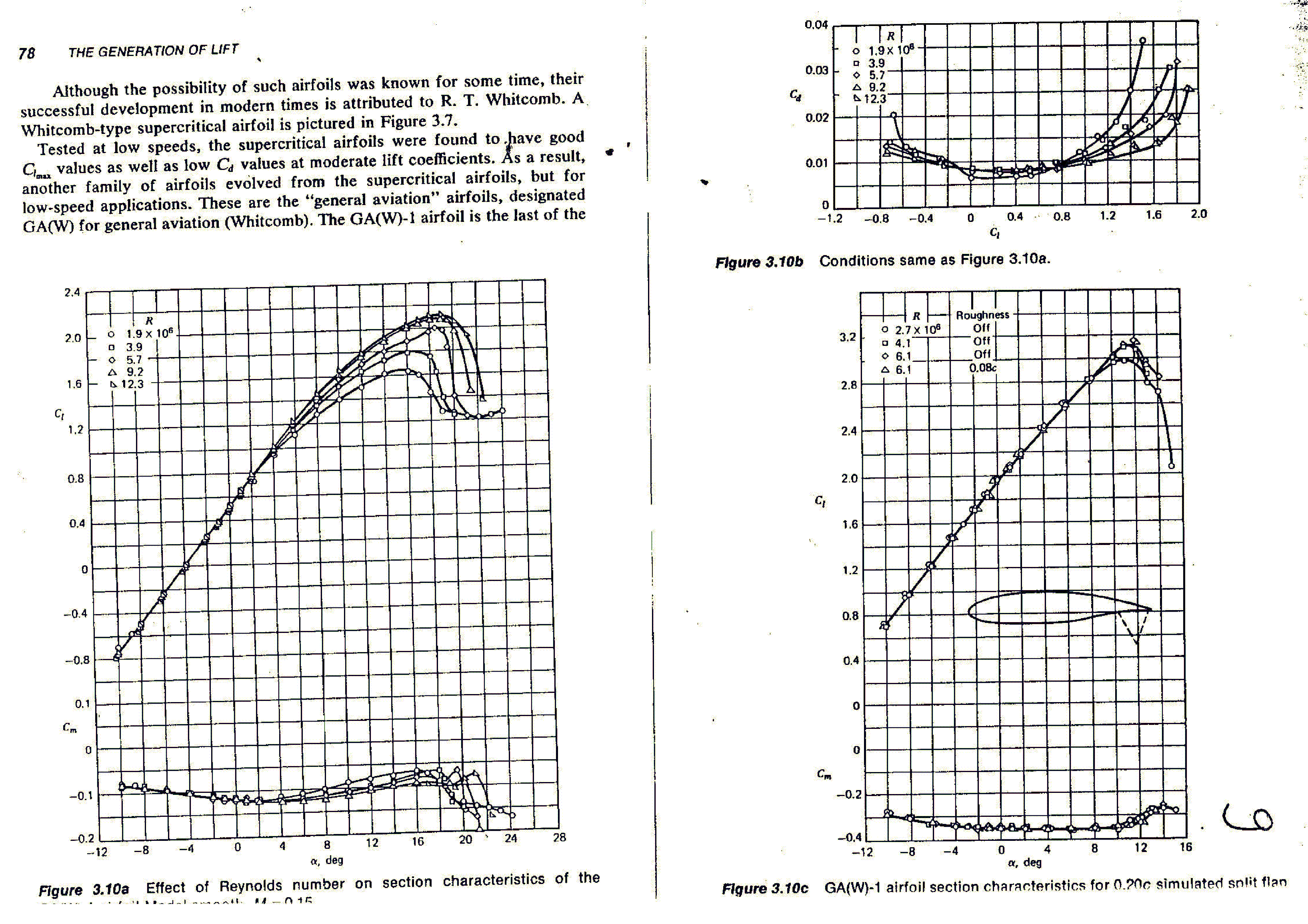

11.12.2025 в 18:28, a_schelyaev сказал:
Титульный лист этого отчета приведите, пожалуйста.
Так и не нашли??? Не помню (и не хочу искать заново источник), приложил полный файл, там, кстати, GAW сравнивается с другими.

Самый умный, да? Я картинки эксперимента, по-вашему, откуда тут размещал??? Не даёт он CD от угла атаки
