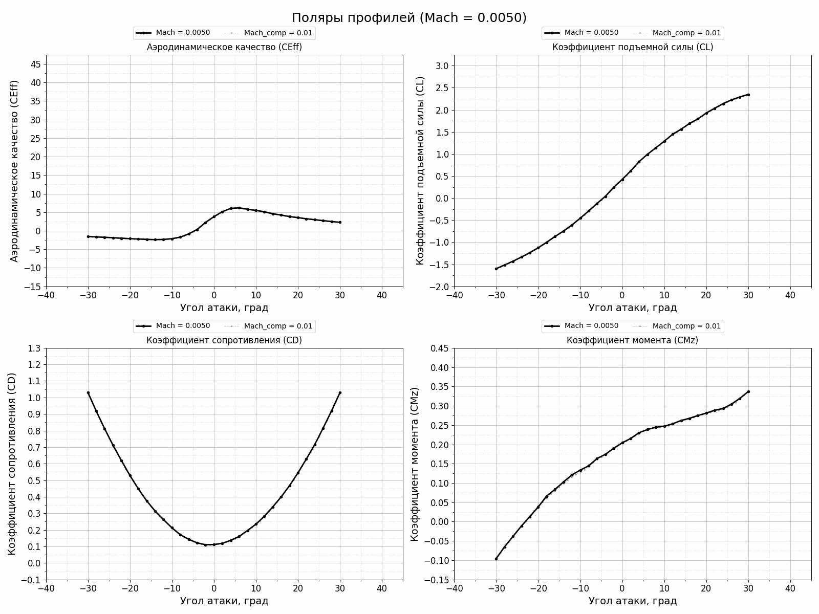

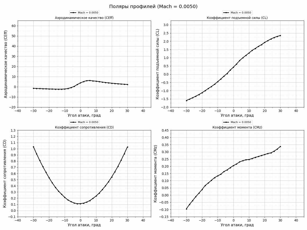

Интереса ради решил сравнить на самой низкой скорости повторяемость точного и форсированного расчётов. Вот рисую по пройденному точно новую форсированную поляру. Мне нравится результат, я видел его пока в отдельных цифрах, теперь верифицирую наблюдения. Питон весьма точно пожирает свой хвост прямо на глазах:
Запуск расчета: Mach=0.005, AOA=-8.0
CEff = -3.408516796, Итераций: 1013, RMS_DENSITY = -8.833449599,
время расчета: 13.4 сек
RE_NUMBER = 119634.86719111959
Режим RANS (Mach = 0.01)
Запуск расчета: Mach=0.005, AOA=-7.0
CEff = -3.187956602, Итераций: 897, RMS_DENSITY = -8.819915107,
время расчета: 11.7 сек
Запуск расчета: Mach=0.005, AOA=-6.0
CEff = -2.867386104, Итераций: 966, RMS_DENSITY = -9.024659028,
время расчета: 12.6 сек
Запуск расчета: Mach=0.005, AOA=-5.0
CEff = -2.375796453, Итераций: 924, RMS_DENSITY = -9.04360894,
время расчета: 12.3 сек

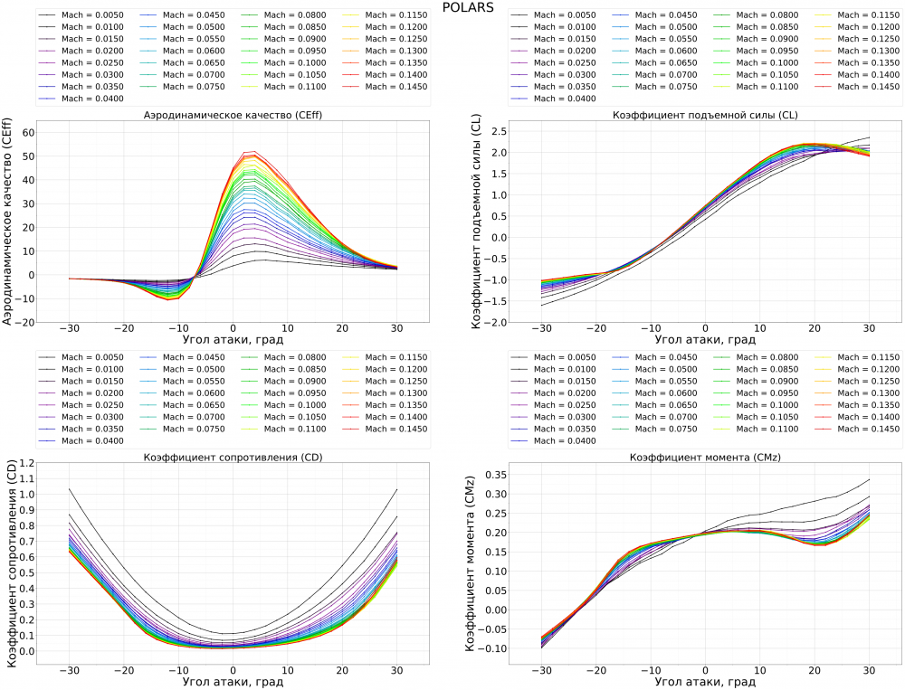

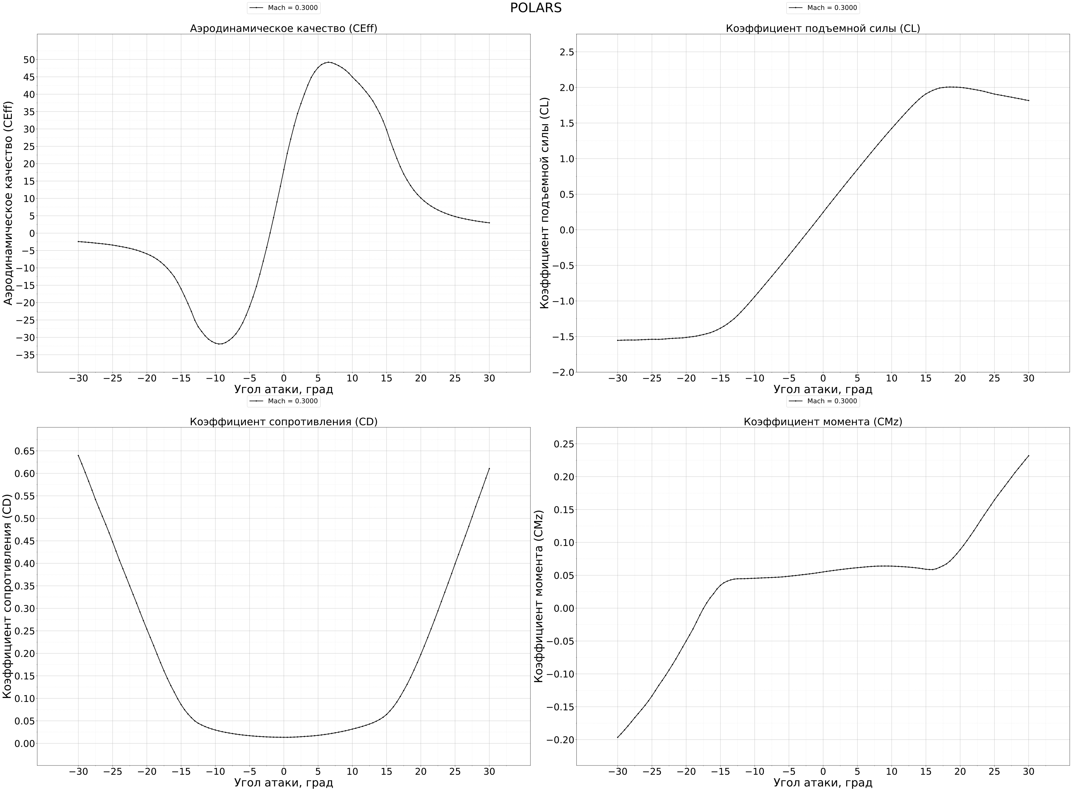

zerganalizer

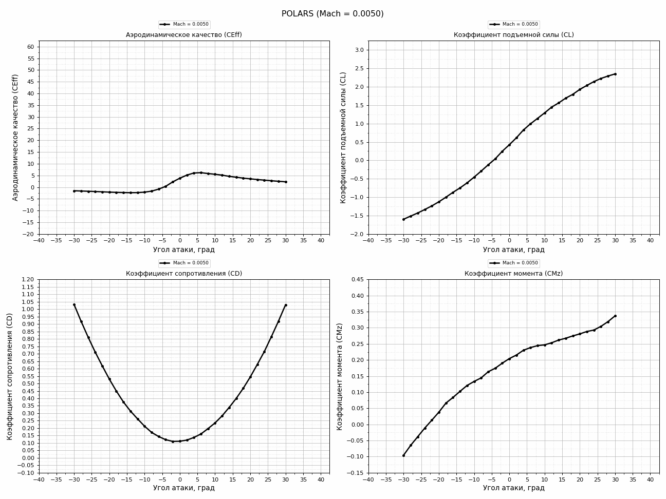

Видяха на данный момент. Не вижу туннелей, их зону в XFLR5 давно проехали. Брешет он...
zerganalizer
Расчёт всё далее в поисках туннеля у самого "туннельного" профиля, теперь ведь понятно - для чего я затевал весь этот ИИ-CFD, всё наглядно видно, что из себя профиль представляет. Дождусь, пока расчёт не заглючит (настройки-то под самые низкие скорости) или пока домой не соберусь. Ну нету туннеля, и всё!!!
Красивый такой расчёт, радужный, в реальном времени просмотр прогресса:
Попробую потом конкурентов погонять...

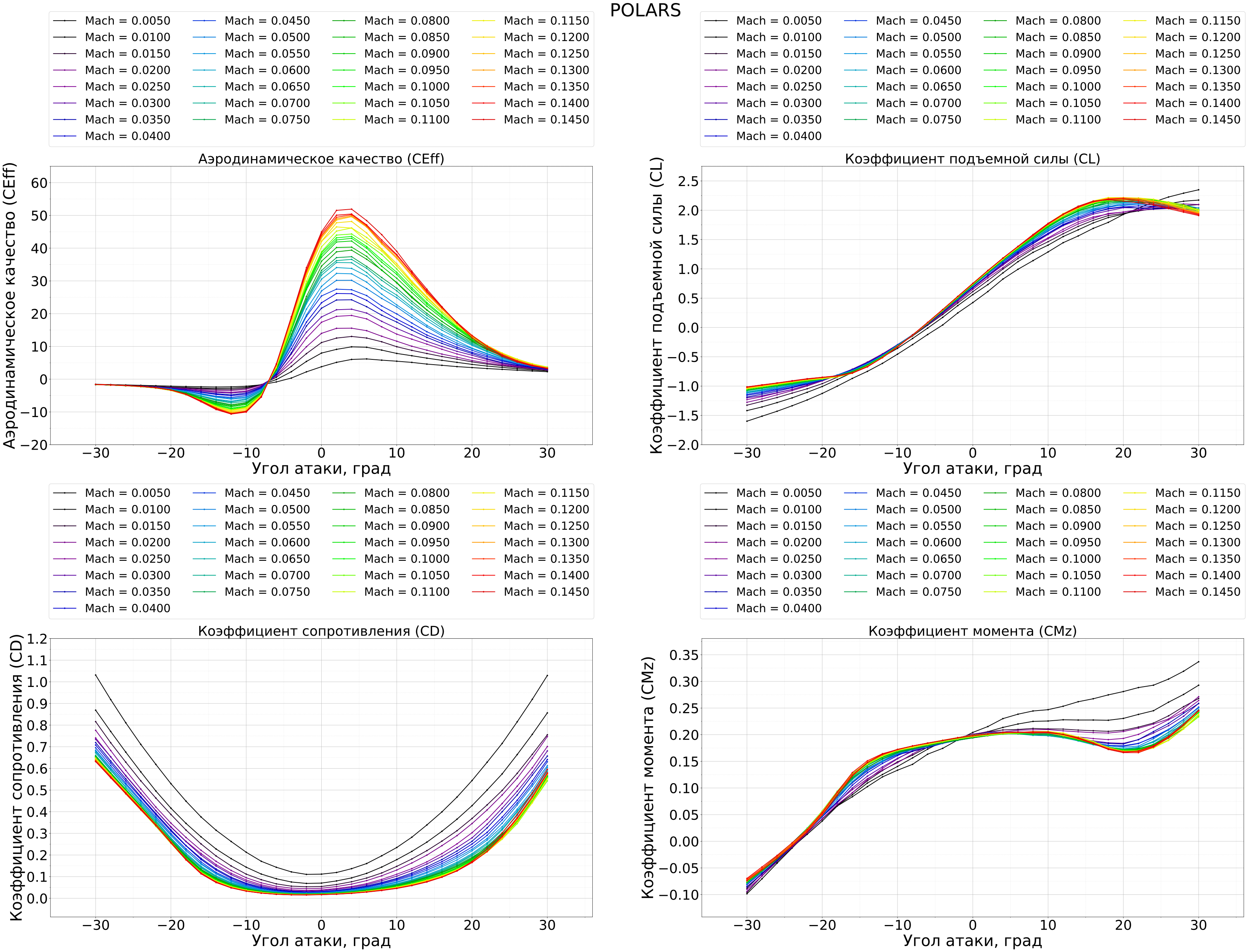

zerganalizer
Пока процесс расчёта стабильно идёт - решил чутка пооформлять результаты, их стало больше обычного:
Для скорости поиска веду продувку через 2 градуса, чутка грубовато выглядит, но это чисто исследовательский, грубый поисковый просчёт.

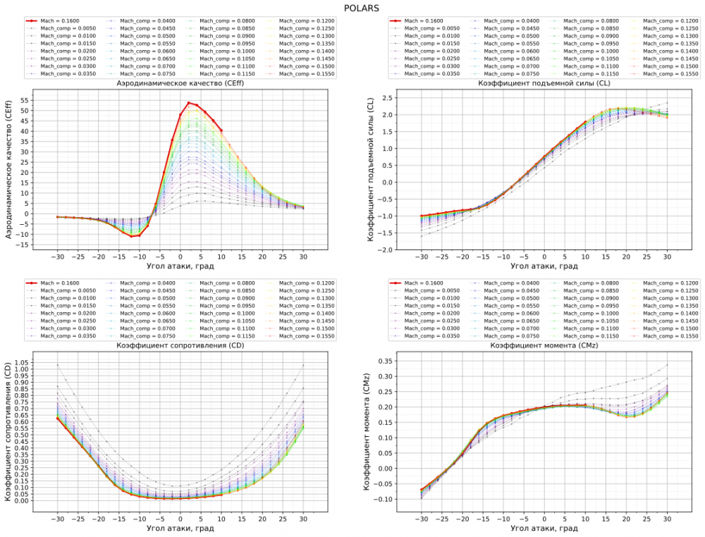

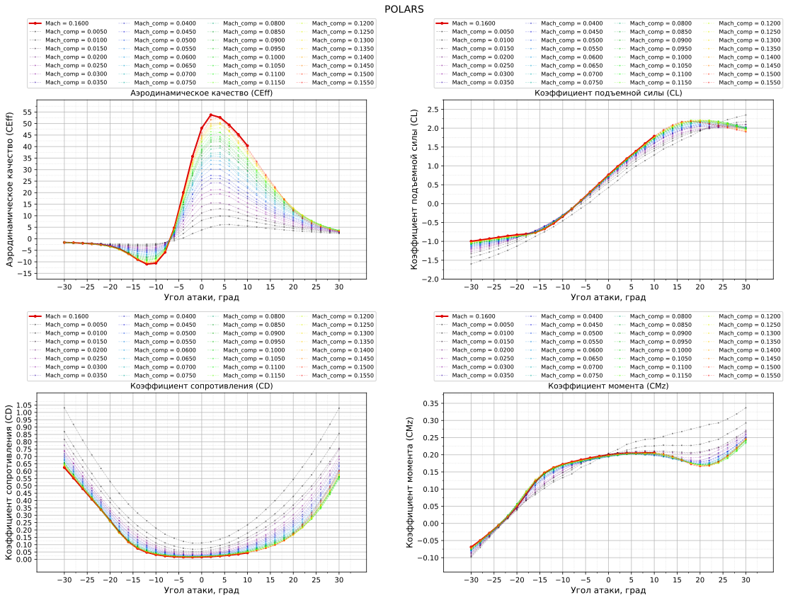

zerganalizer
Первый сбой случился на 0.16 МАХа - не хватило проходов, да и пора агрессию расчёта умерить и требования точности. Так может выглядеть продолжение расчёта, если предыдущий положить в сравнительные данные. Надеюсь не доехать сегодня до трансзвука - пока не стал уменьшать шаг скорости в 0.005 МАХа. Судя по числам - стык двух диапазонов абсолютно прозрачен.
@a_schelyaevВсё, фуршет: туннель не найден:

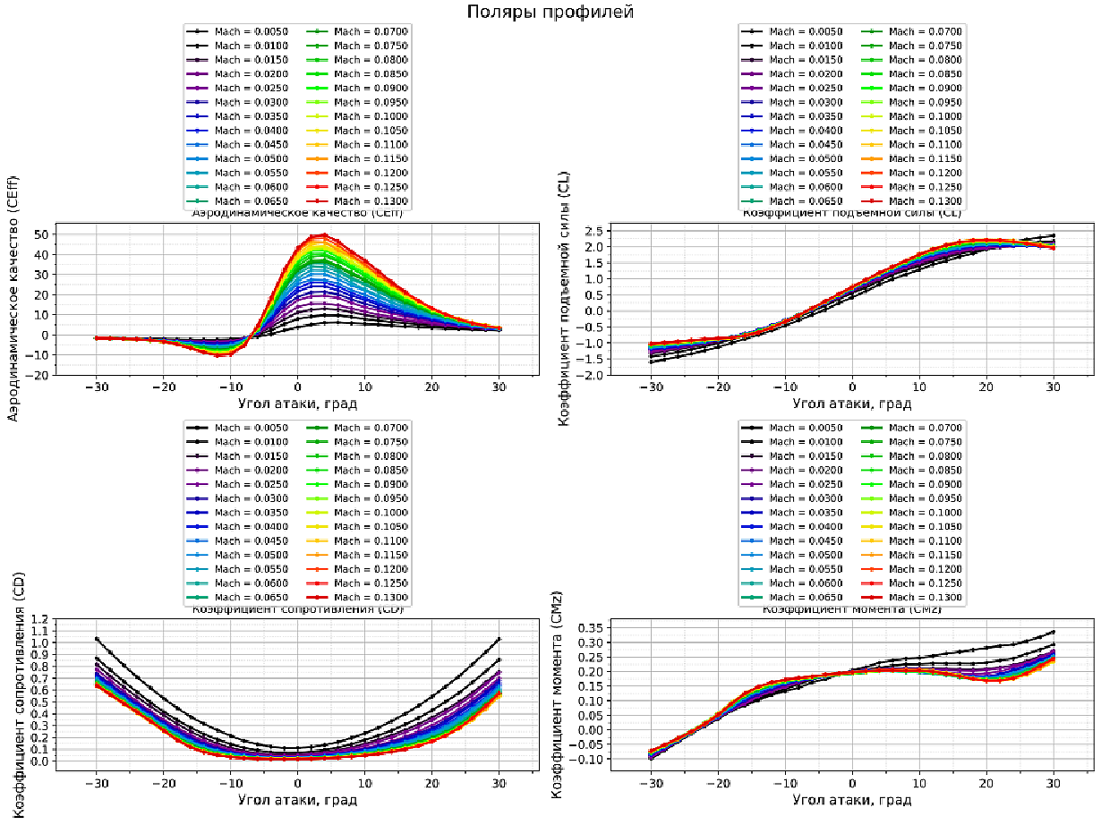

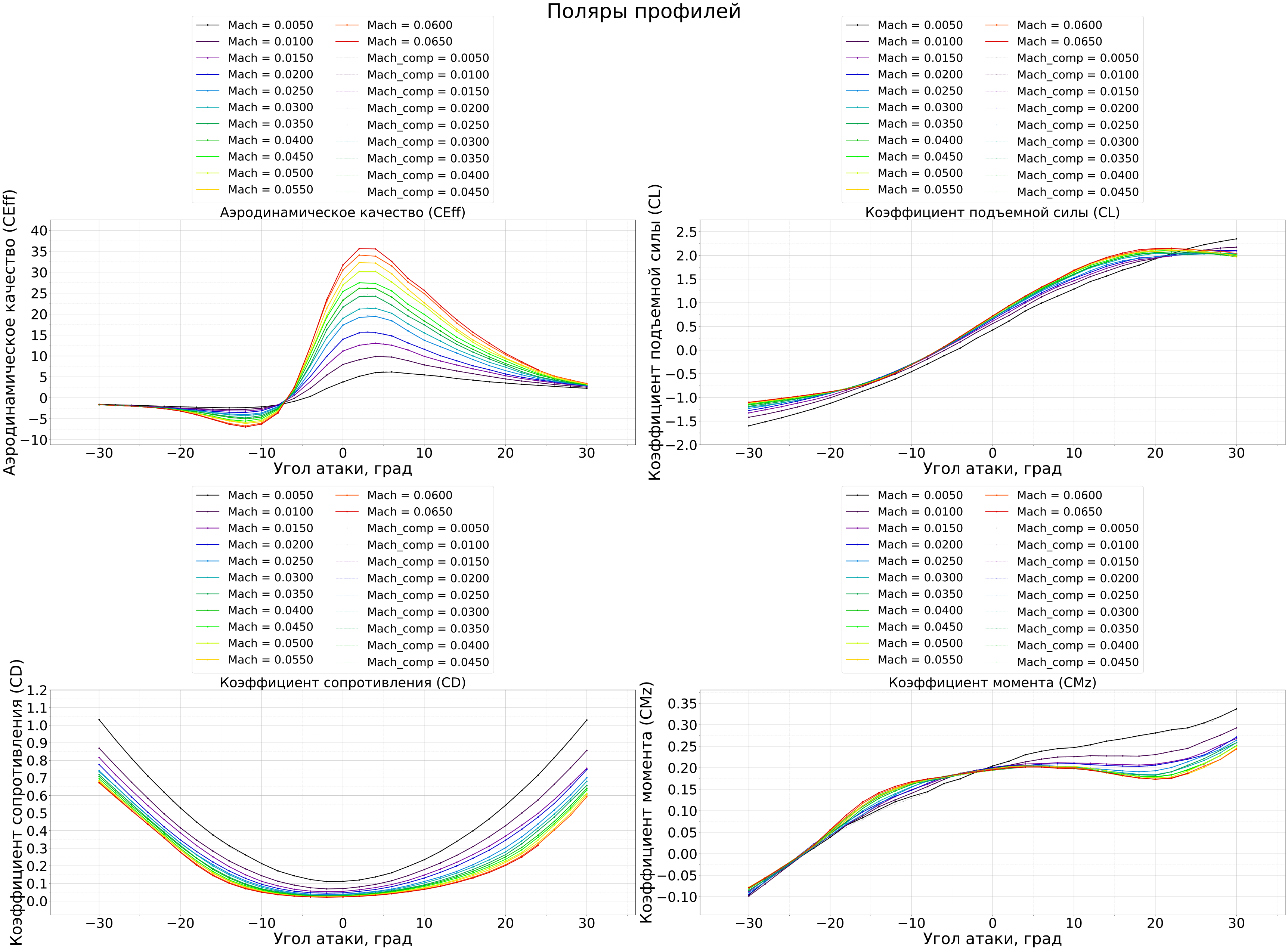

zerganalizer
По теме - я походу на пороге утверждения настроек SU2 и мешера, сделал калибровочный расчёт для контроля стабильности. NACA 2412, 0.3 МАХа, поляра с шагом 0.5 градуса и файл отчёта.
ALL_polars_NACA 2412_calibr.txt

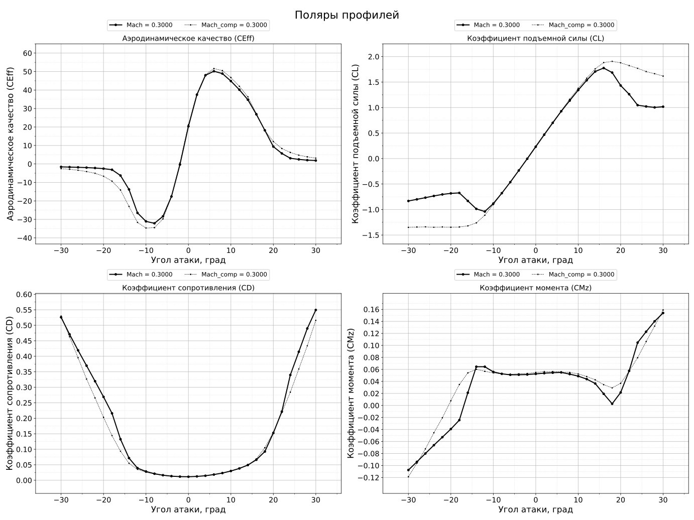

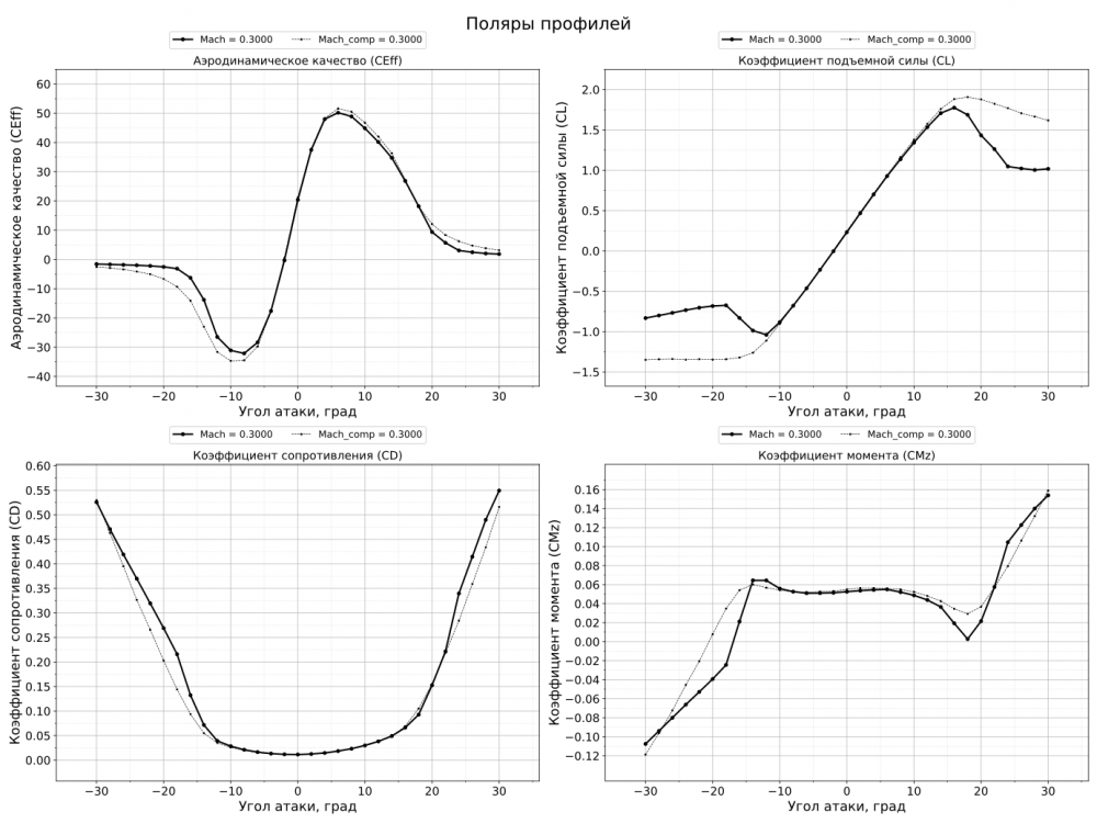

И я обнаружил (баг?) расчёта SU2. Все его версии, включая Su2_EDU с собственным настроенным трансфинитным мешером (мой конфиг даёт хорошую сходимость на сетках его производства)... но форма CMz просто зеркальная от результатов натурных испытаний:
Мы видим CMx как в-среднем убывающую кривую, плато которой в минусе, падая в глубокий минус за срывом потока около 16 градусов.
Поляры мои вы все видели - там CMx в-среднем наоборот растущая, с плато в плюсе по модулю примерно как в этом эксперименте, вырастая из минусов в плюсы и после срыва потока сильно растущая в+++.
Такая тенденция и при продувке родного трансфинитного профиля, и при расчётах в SU2_EDU.
Я не знаю - куда теперь копать и как правильно!

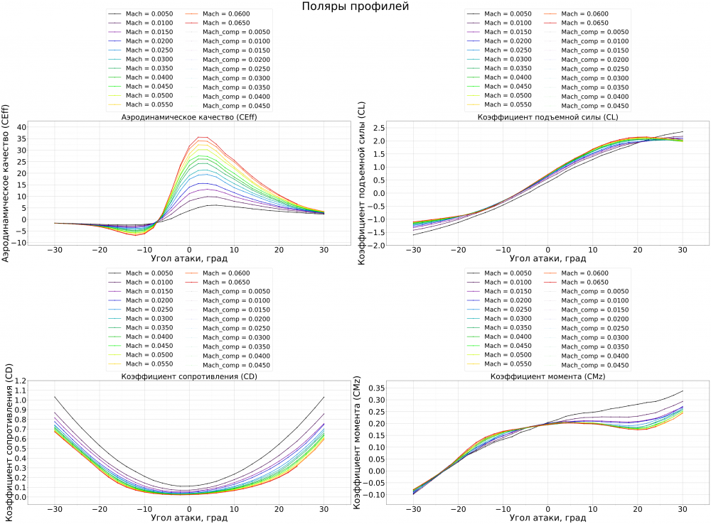

Но главный вопрос - почему поляры CMz перевёрнутые относительно эксперимента??? на всех параметрах и всех 3-х мешерах, включая родной SU2_EDU???

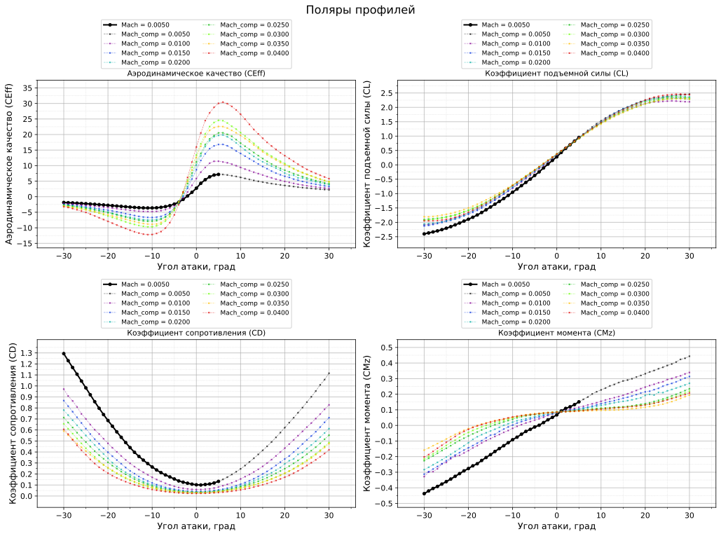

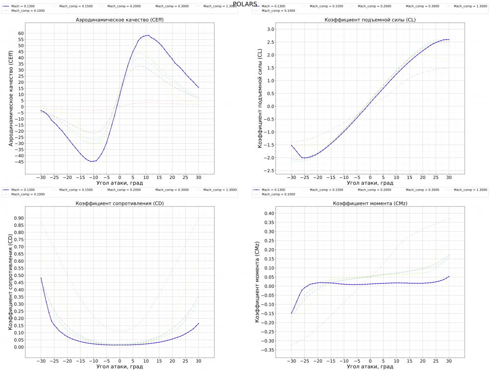

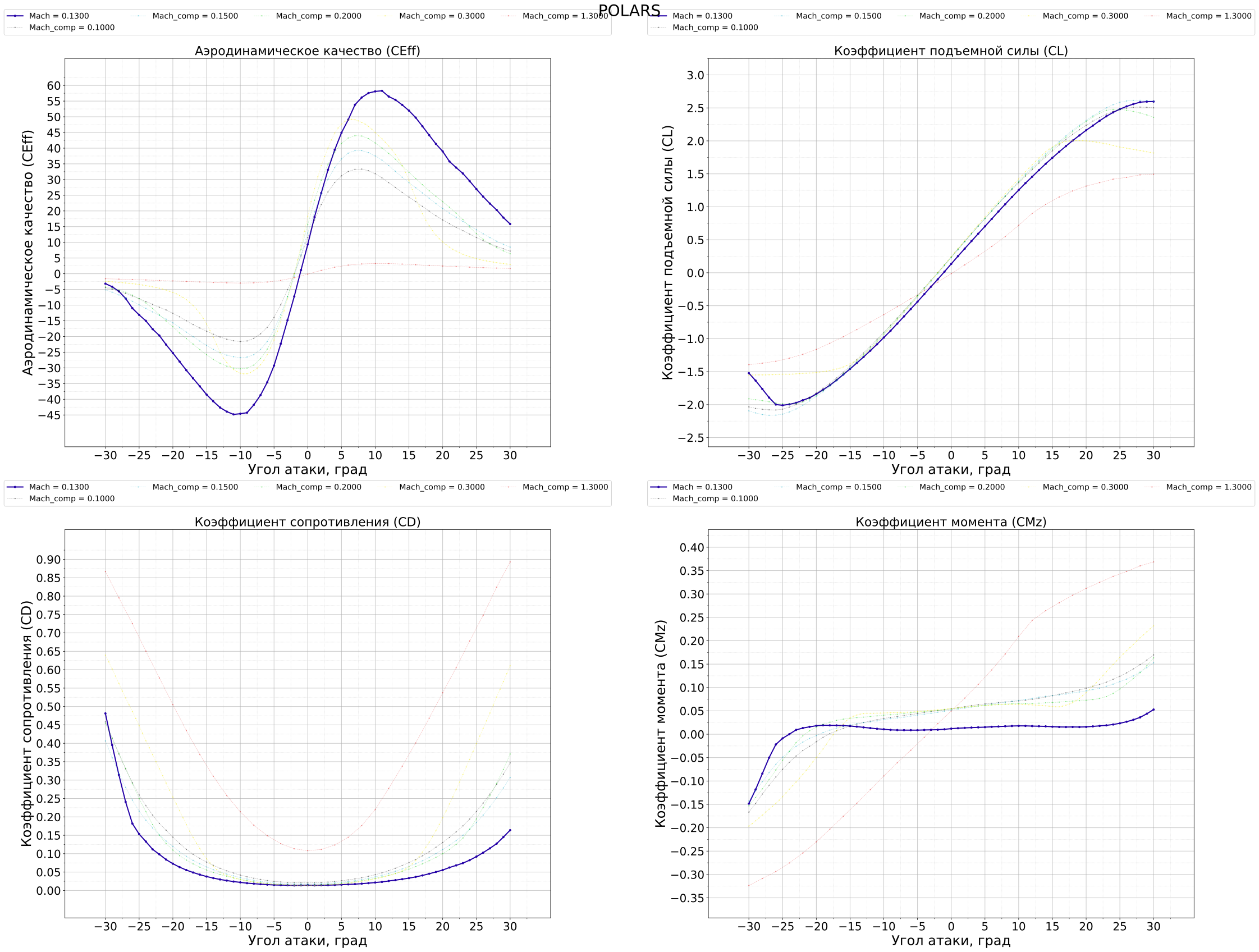

А теперь самая главная проблема -  ГДЕ ВЗЯТЬ ЭТАЛОННЫЕ ЦИФРЫ ОТ НАТУРНЫХ ИСПЫТАНИЙ??? ИИ задолбал подкидывать разные от расчётов xFoil на разных сайтах! Это где качество у NACA 2412 на 0.13 МАХа и 3млн RE на 6 градусах больше сотки)))
Я гоняю сейчас последний релиз мешера с управляемой сходимостью, понравился график NACA 23012 - потрясающая стабильность поляры CMz на фоне NACA 2412:
Edited by zerganalizer
a_schelyaev
6 часов назад, zerganalizer сказал:
Точка определения момента правильная?
8 часов назад, zerganalizer сказал:
как по мне, смертельно опасный профиль, когда сваливание на нос до сильно отрицательного CL/CD даст такие силы падения, что запаса рулей высоты, их углов отклонения и эффективности ПРОСТО НЕ ХВАТИТ, чтобы вывести самолёт из пике!
ТАм еще Lго играет роль от ц.м. до Yго
23.11.2025 в 17:48, zerganalizer сказал:

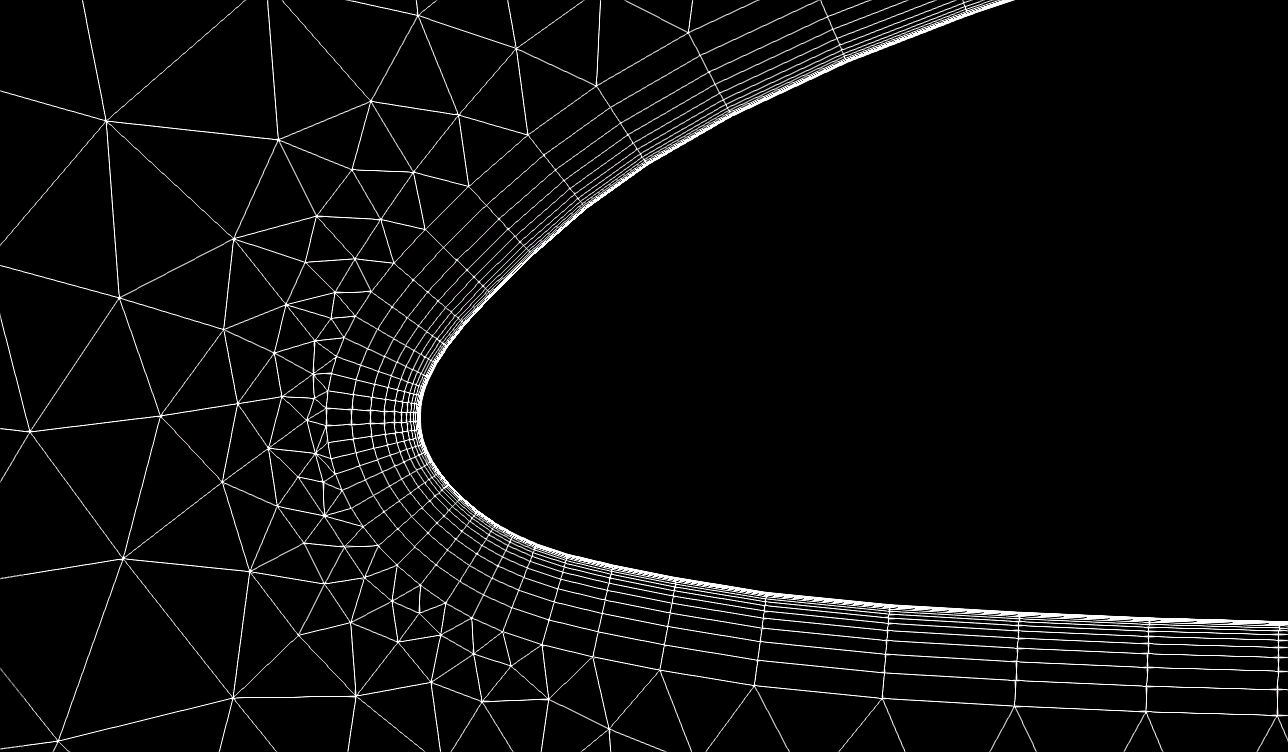

Когда загущения локальны, они "тянут одеяло на себя".
Сгущение по передней кромке нужно, чтобы корректно ловить точку торможения потока, относительно которой поток разделяется на верхнюю и нижнюю дужки профиля. Отсюда получается динамика поджатия и разгона потока, с формированием распределения давления и трения.
Проверяется эпюрой Cp, где на дозвуке в точке торможения должен быть 1 или стремиться к 1.
На задней кромке и в ее окрестности ловится отрыв, если отрыв развивается с заднего пузыря вперед.
Если мощщей вычислительных хватает, то можно недумая дробить по всему профилю.
21.11.2025 в 14:52, zerganalizer сказал:
Покажите на итоговых настройках озвученные мною профиля.
С уважением
zerganalizer
12 часов назад, a_schelyaev сказал:
            'REF_ORIGIN_MOMENT_X': '0.25',
Но меняя точку - я не меняю тренда: сначала рост, потом плато, потом снова рост, на эксперименте сплошь падение, а плато в минусе зеркально по модулю (примерно) моим результатам.
Кстати, я пытал ИИ - REF_ORIGIN_MOMENT_X, часом, не желаемое положение лонжерона? А если у профиля максимальная строительная высота более 0.5, что тогда???
У меня в мешере есть расчёт этого положения по геометрии профиля, могу в настройки расчёта прописывать реальное значение по каждому профилю, а не "мифические 0.25" . Кстати, я реально думаю, что "идеальный профиль" имеет это положение в однозначно вычисляемой точке 1/Е, около 0.367. Их тоже считать по "мифическим 0.25"???
У меня получалось делать носовое загущение так, что квадратики строились равными рядами, обтекая нос, у которого квадратики + треугольнички рисовали острую треугольную зону разделения потоков перед носом. Спасибо за реально ценный совет - он поможет загущать нос более правильно. Сейчас сетка полигональная и полегче, сетка с таким эффектом втрое тяжелее.

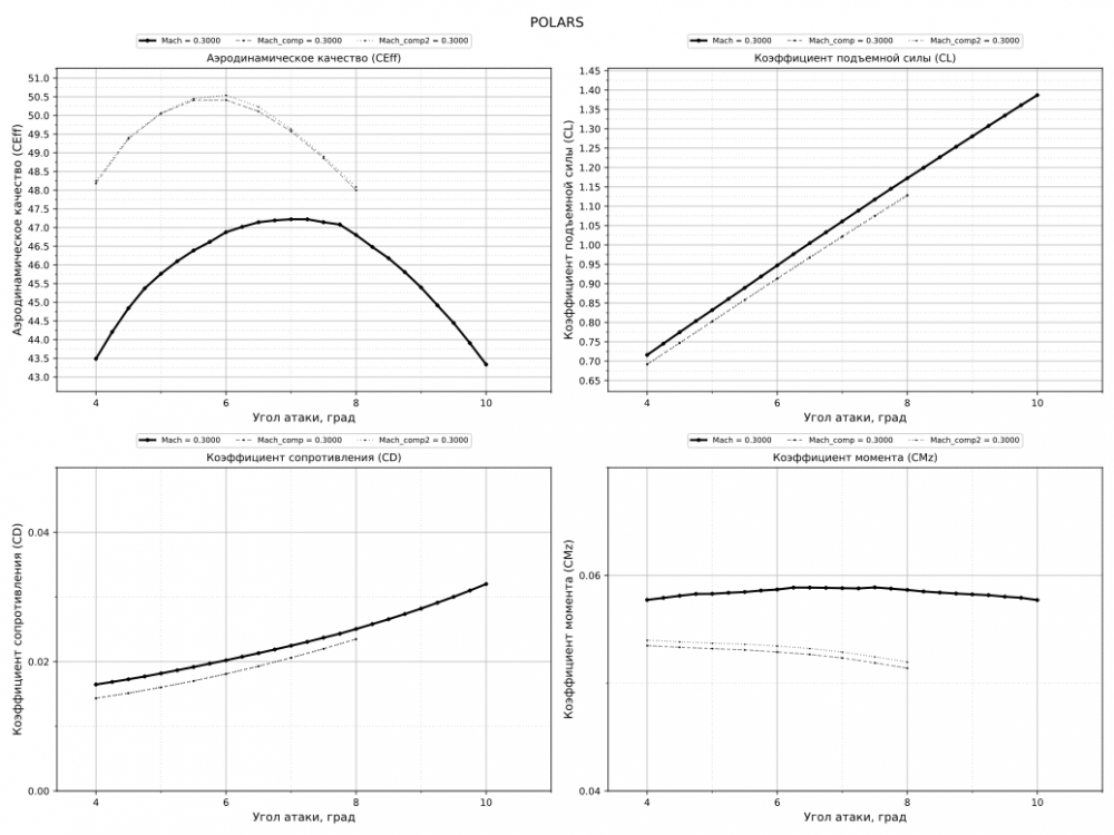

13 часов назад, a_schelyaev сказал:
А тут и кроется главная проблема - не могу определиться с итоговыми настройками касаемо мешера, по настройке CFD более-менее определился - до 0.1 МАХа можно навяливать форсаж: в дивергент не вылетает, скорость просчёта в районе 1-2к проходов.

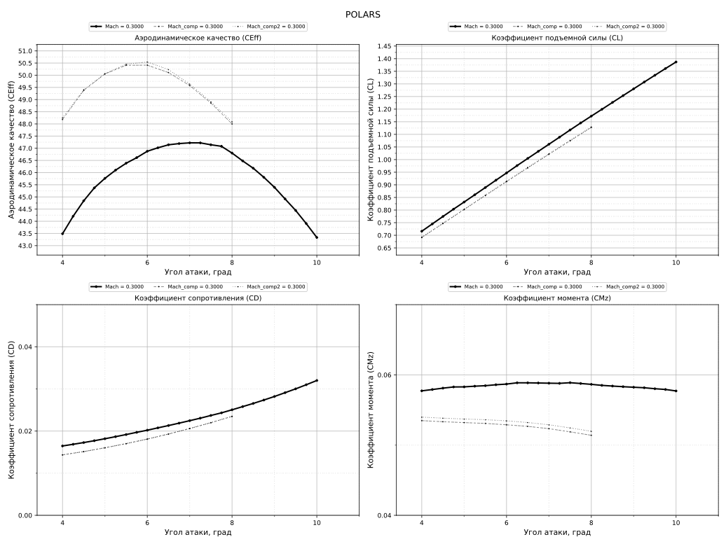

На скоростях до немного за 1.5 МАХа форсаж становится стандартный (по моим понятиям), и включается "защита от дивергента" в оптимизаторе CFL. Расчёт растягивается, в дивергент не вылетает, типовое количество проходов 500-1000 проходов, на сложных профилях - до 2к, иначе нужно лезть в настройки сходимости самого мешера.
А сверхзвук не хочет дружить с уравнениями турбы 2-го порядка, и требует пониженных критериев сходимости (не сходится в 'CONV_CAUCHY_EPS': '1E-7' на текущей сетке), максимум получал работу +/- 15 градусов и RMS_DENSITY чуть лучше -4. А без турбы 2-го порядка на 9 МАХов выходил на тот же критерий, примерно в том же диапазоне, +/-90 пока тут не пахнет.
Отсюда я всё ещё ищу решение, так как заметил - чем лучше настройки сходимости в мешере, это когда на 0.3 МАХа RMS_DENSITY -8...9 (но довольно долго, 2-3к проходов), тем лучше оно на сверхзвуке сходится "в базе" (запас RMS_DENSITY хороший). И вообще идёт поиск настроек для выхода на высоких скоростях в RMS_DENSITY -10 и лучше.
А пока таких нет, и я начал прорабатывать давнюю идею трансфинитного мешера с эллиптическим farfield, мой текущий сложноват, тупая логика притянута от wuFoil.
И главная проблема - нужно понять "масштаб бедствия" - сколько в пике попугаев дают эксперименты??? Вот смотрю поляры на миллиметровке на угле атаки 6 градусов CL 0.84 , СD от угла поляры нет, есть CD к CL, на CL 0.84 СD около 0.008, откуда качество больше сотки!!!
А мой текущий мешер НЕ РАЗВИВАЕТ столько, максимум 70, а фирменный трансфинитный сильно плавает от настроек (нестабилен, но +30%, откуда желание сделать свой трансфинитный). Однако, мой текущий гибридный легко за сотку вывозит, но при чистом NAVIER_STOKES, и стабильность никакая.
Мой мешер тянет на NACA 2412 максимум (если озаботиться стабильной сходимостью) только 64+/-4. Мне ИИ выдал (типа подлинные) цифры эксперимента, но форма CMz там даже не близко к рисунку, и с качеством в пике 96. Если эти цифры близки к реалиям, то придётся мне сделать свой инновационный трансфинитный мешер, мой текущий тоже тянул 100+, но управление уродское.
Собственно, я гоняю текущую версию на разных профилях, она больше 64 на 3.5млн RE не тянет на NACA 2412.
Кстати, если прогнать тест на текущем мешере, старые цифры баттла вырастут процентов на 30, более того - настройка 'ROE_KAPPA': '0.5' была в шаблоне конфига по-умолчанию, но у меня на 0.75 на жиденьких сетках выжимает +30% (из настроенных 47 - до 60) и сходимость гораздо лучше. Так как правильно -  'ROE_KAPPA': '0.5' или  'ROE_KAPPA': '0.75' ? Мне лучше, когда 0.75, RMS_DENSITY прибавляет 1-2 единицы, и цифры выше.
Теперь, когда я упёрся в вариант, что мой мешер тупо "не тянет" экспериментальные данные (я думал - наоборот, слишком оптимистичен, урезал его), есть мысль всё-таки родить давнюю идею трансфинитного. И поскольку я пока туннелей не обнаружил, какие мне XFLR5 рисовал, мой энтузиазм по баттлам стух. Гоняю вот разные профили, ищу хотя-бы стабильное решение на текущих "попугаях" текущего мешера. Способа разогнать его к сотке пока не найдено.
Отсюда и вопрос - в каком масштабе нужен расчёт??? Мне достаточно 3-4 цифры - профиль такой-то рекорд столько на таком-то угле/скорости столько-то. Только тогда я приму решение, куда копать дальше.

7 минут назад, zerganalizer сказал:
А за пределами линейного диапазона, в районе 10 градусов, на 2д постановке ловить нечего.
Аэродинамика профиля это трехмерное крыло постоянной хорды в эксперименте, у которого результаты как-то пересчитаны на профиль. На больших альфа там всплывают концевые трехмерные эффекты в полный рост. Трансзвуковые профиля так и вообще в пределах 4 градусов угла атаки в эксперименте смотрят из-за этого. Я же вам говорил в самом начале плясать от физики, а не от кнопочек.
11 минут назад, zerganalizer сказал:
Найдите описание эксперимента рассматриваемых вами профилей. Там и найдите описание как они коэффициент момента считали и от какой точки момент определяли.
14 минут назад, zerganalizer сказал:
Если бы вы потрудились хоть какое то понимание для себя составить об аэродинамике обтекания крыла и профиля и посмотреть как другие считают и почему именно так, то тема уместилась бы страниц в 5.
С уважением
zerganalizer
Насколько помню - там 0.25, тогда как у меня считает, что 0.27 где-то наилучшее положение лонжерона. При правиле "эта точка немного впереди "лонжерона"" - всё так. Вопросов к этому профилю нет - но многие мои профили имеют "это место" в районе 0.4...0.5.
И где это смотреть? В ЦАГИ пока на экскурсию не зовут, в NASA тоже)))
Так вот мне и нужны пересчитанные, для калибровки, а то ИИ говорит, то сотня, то 25. И некому верить в итоге.
Касаемо загущений - изначально у меня в мешере их не было, при мешинге носовое загущение само получалось, и сильно зависело от плотности ячеек вдоль farfield. И если сетку "оптимизировать на скорость" - размер ячеек по farfield становился меньше, сетка облегчалась, но вдоль носика равносторонних треугольников уже не выходило, это портило качество и цифры, и сходимость. Отсюда пришлось загущать нос отдельной фичей. С хвостом аналогично - всё для получения равносторонних треугольников, плавно изменяющихся в размере. И никто не пикнул, когда я задавал тут вопросы - как правильно мешить?
Форумчане CFD-forum с вашим мнением не согласны. Умные люди там считают +/-90 градусов, на разных скоростях.
Ну... кто как смотрит - разрабы SU2 явно смотрят иначе. Кстати, скоро буду делать мод с сохранением файлов отчёта vtu в виде анимированных цепочек - смотреть киношки с изменениями в обтекании при смене угла атаки.
Ну, видимо, в вашей постановке и на вашей CFD. Но на ваших постановках мир не обязательно равняется)))
