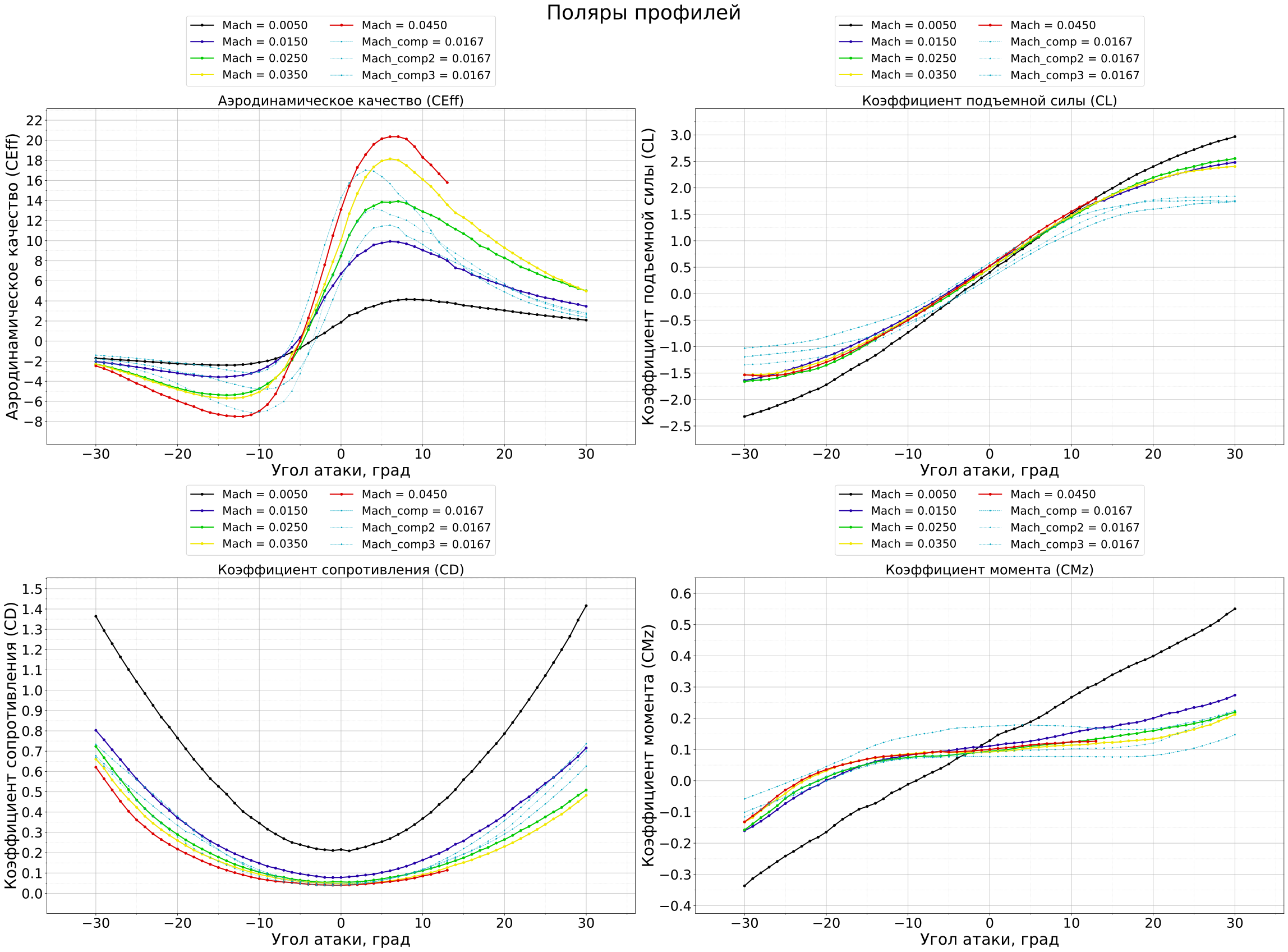

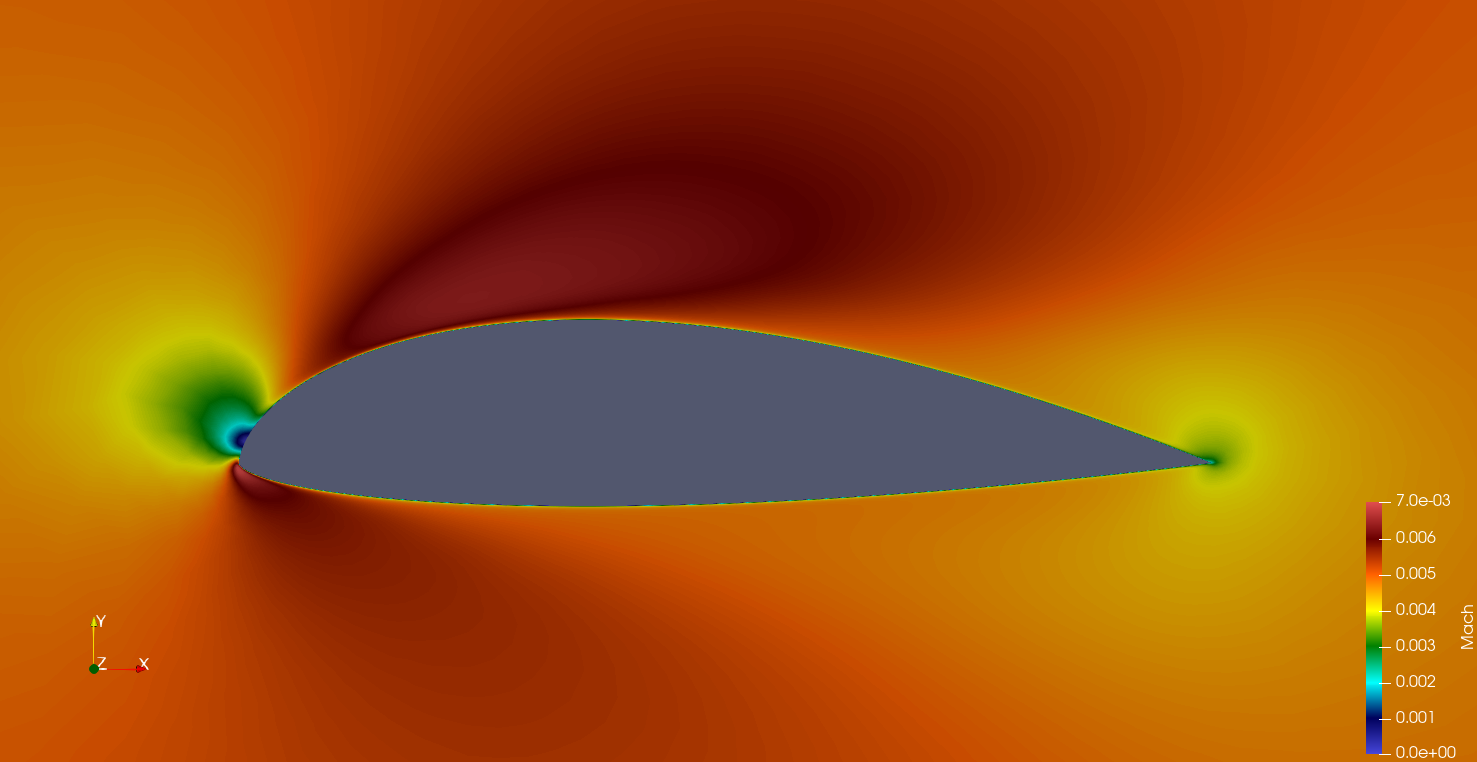

Решил погонять разные готовые настройки на профиле по формулам Бартини - коэффициенты какие мне приглянулись визуально. Половина конфигов настроек, работавших на остальных профилях, тут загнулись, стабильно заработала та, у которой разгон сбалансирован. МА 0.7 - самая сложная скорость для просчёта, как оказалось.
Очень гадкий профиль для таких скоростей, у него в минусах минусовое качество больше плюсового в пике. На МАХе 0.01 он гораздо интереснее.
Тут расчёт попёр от -12 градусов с RMS_DENSITY 7+. Клювик был неплох на этой скорости, но Bartini весьма его превзошёл. Тут коллекция старых расчётов клювика, в которой я замещаю поляры на разных скоростях: 0.01 и 0.7 МАХов уже просчитаны с критерием 4-5 новыми конфигами, и на его фоне Bartini очень хорошо смотрится!
Поражает почти горизонтальная поляра CMx в столь широком диапазоне и очень высокая подъёмная сила и качество для 0.01 МАХа! У Мегатопа тоже толстое сечение и высокая подъёмная сила, но нет провала в минус на отрицательных углах атаки, однако пока я не считал его именно на этой скорости - будет баттл!

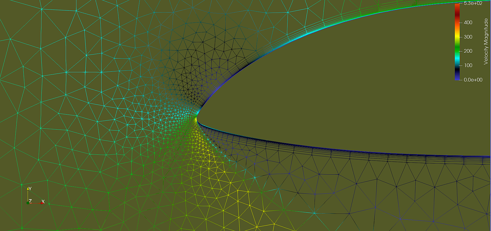

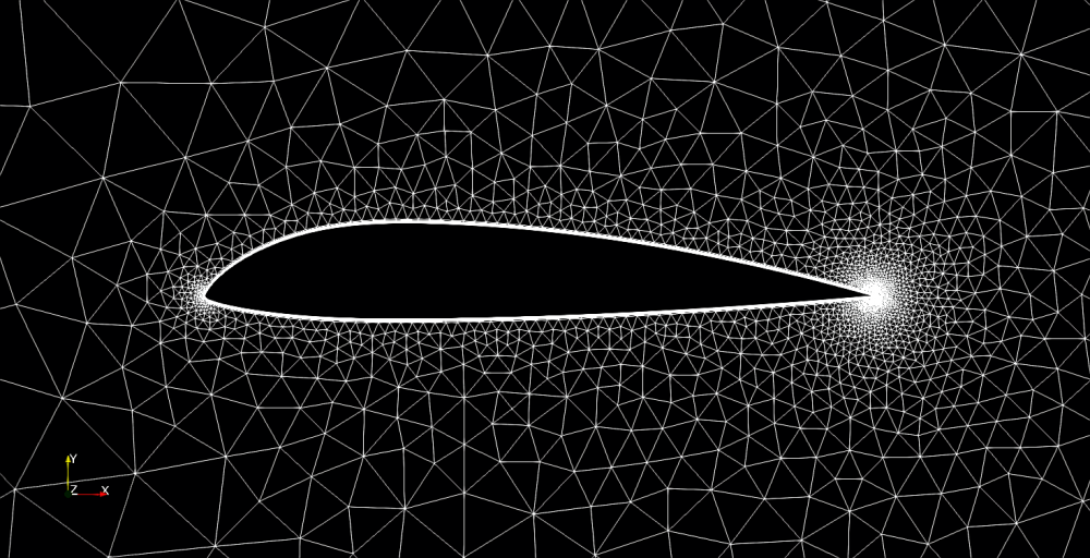

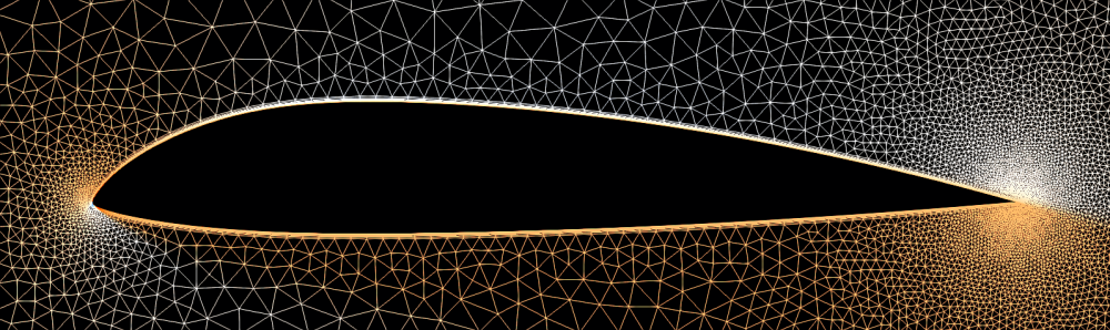

Как показала практика - оригинальная треугольная сетка без преобразования в квады при бОльшем размере сходится стабильнее и быстрее:
Был настроен алгоритм загущения конца профиля экспотенциально и носика сообразно его кривизне и плотности узлов пограничного слоя. Собственно, расчёт спотыкался на определённых углах атаки из-за неоднородностей распределения квадратных ячеек вместо однородных изначально треугольных. Профиль Bartini с его траблами продувки сподвиг меня снова попробовать продуть оригинальную треугольную сетку - результат превзошёл все ожидания. Бредни ИИ о преимуществах квадов сбили меня с правильного пути.
Это прорыв в скорости и стабильности расчёта. Ура, товарищи! Лог расчёта в-среднем такой:

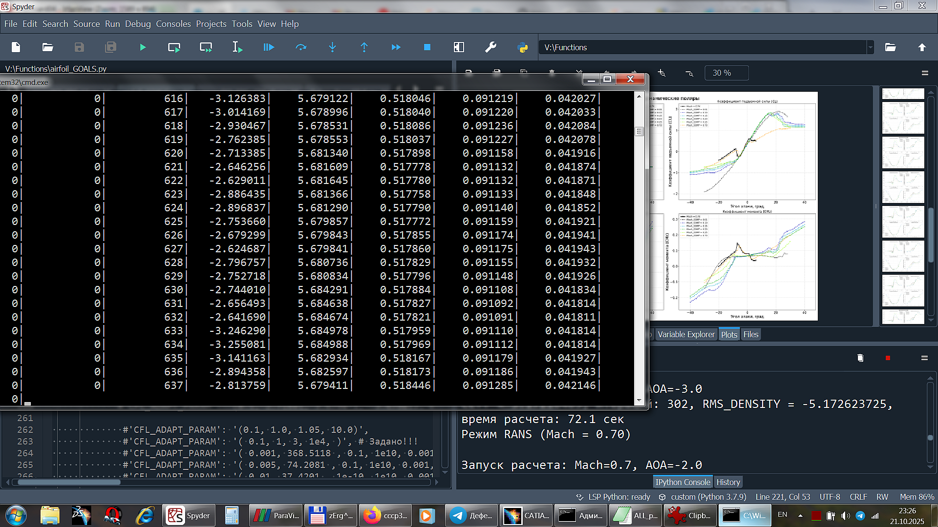

Расчётный софт был доработан - появились фоновые консольные окна с логом процесса в реальном времени и прорисовка автоматом поляры в процессе расчёта: в-одиночку или на фоне поляр по ранее просчитанным профилям.

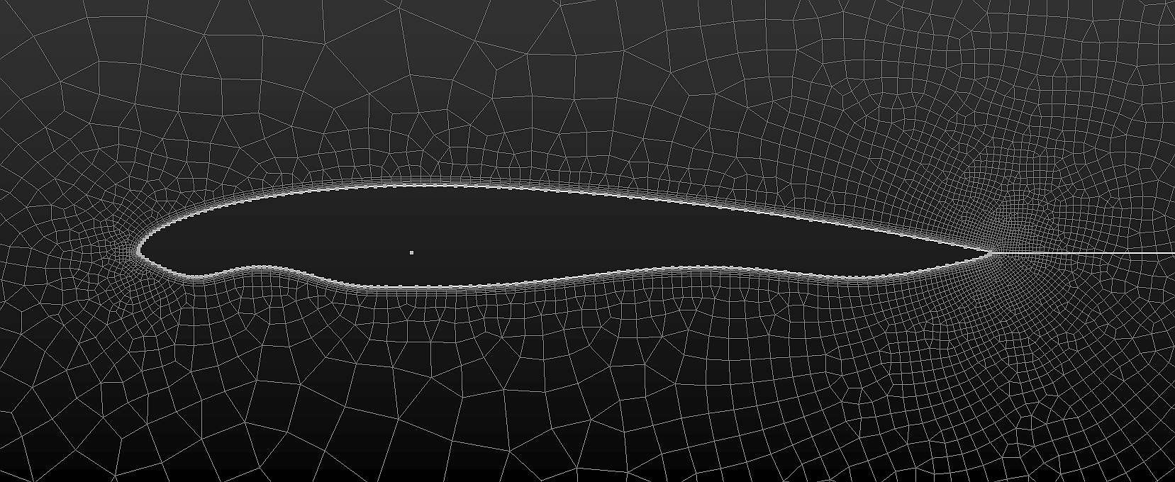

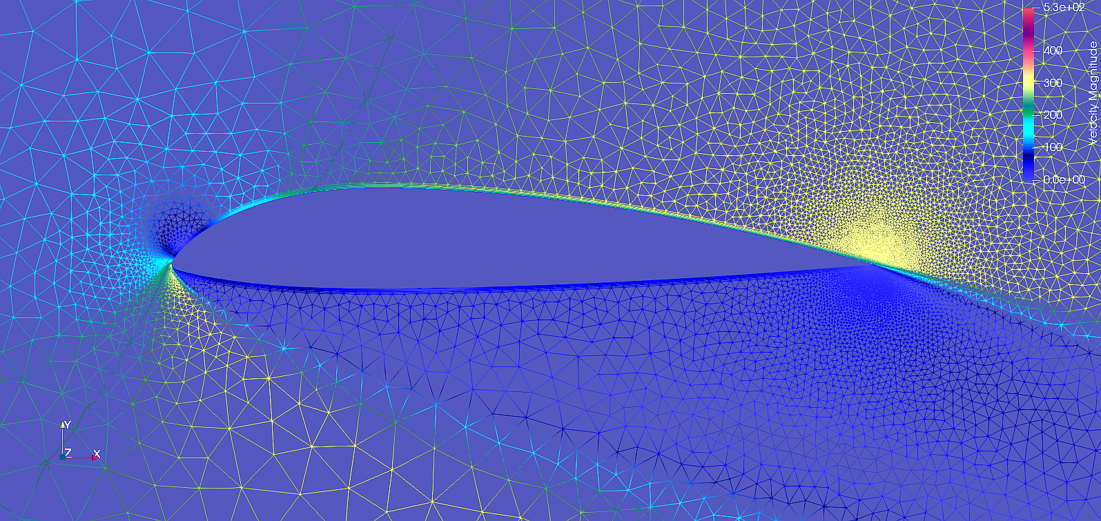

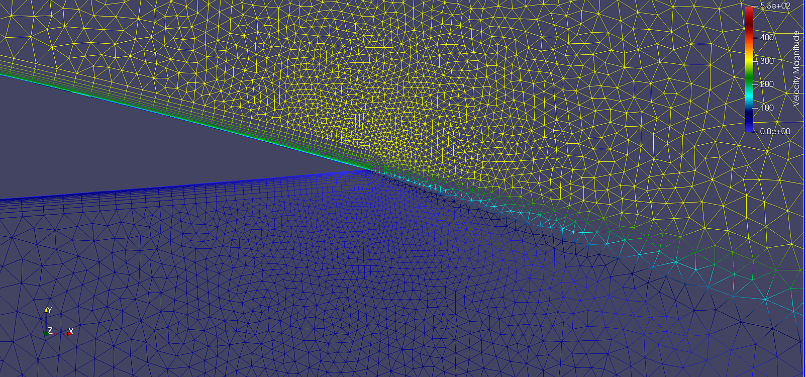

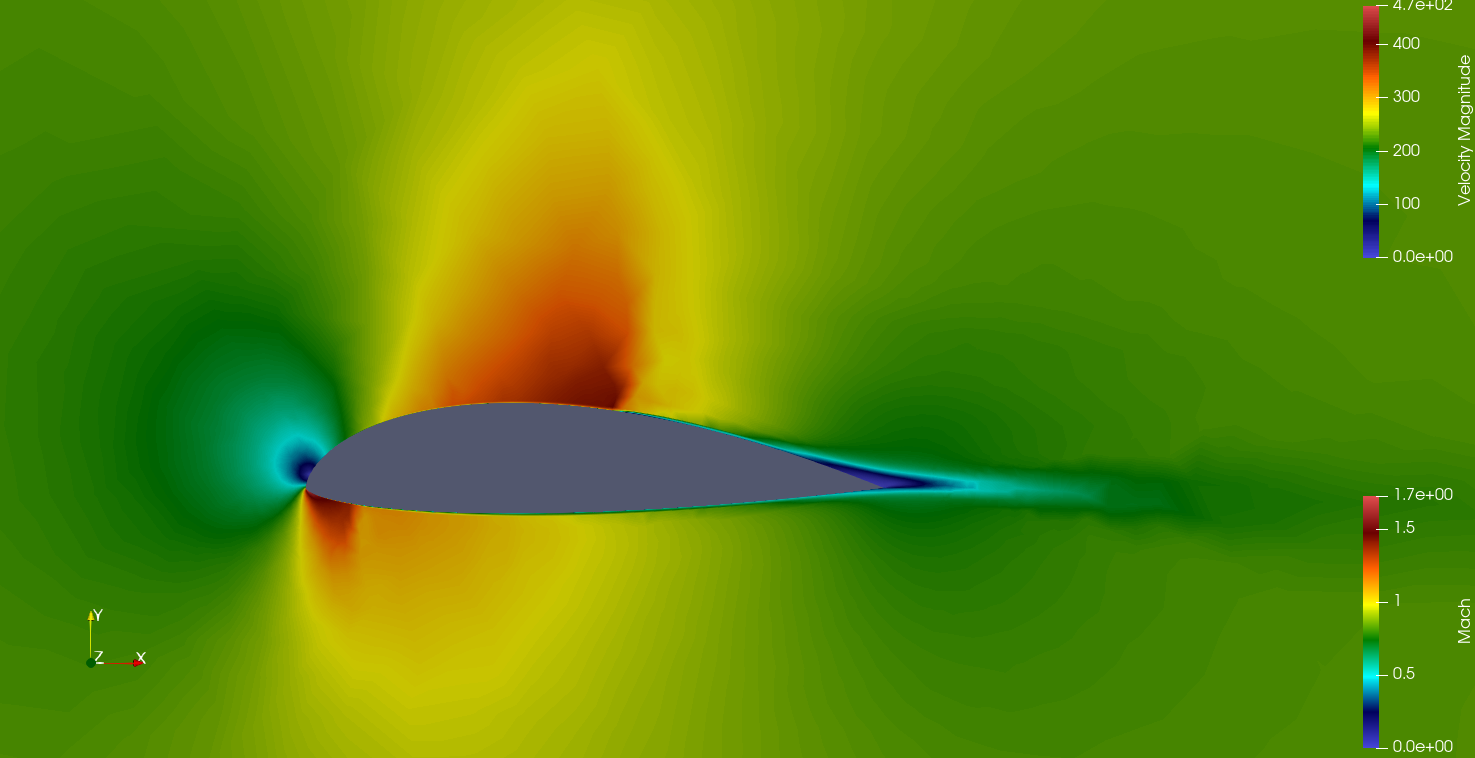

Новая сетка стала откровением ещё и в другой области - стала выдавать куда больше попугаев в CL/CD, когда я ее упростил до похожих на реалии цифр - она стала весить не 1.1Мб, а 570 Кб. И второе откровение - сходимость возросла настолько, что пришлось переделать настройку CFD. Теперь вот тестирую +/-90 градусов решение для диапазона 0.01...3 МАХа. Для пока самого тяжкого профиля в расчётах.
У GMSH есть ряд настроек "полигонизации", я давно затестил - какие сколько попугаев дают и как сетка выглядит, но этот, на котором я сейчас, в квады не на всех настройках мешинга превращались, и считаться отказывалась как "дивергент", потому пока на квадах был - ИМХО - самый перспективный и качественный алгоритм оставался за бортом. На показанную выше сетку расчёт стал выдавать почти столько же попугаев, как на родной трансфинитной от SU2_EDU. А мой расчёт трансфинитной и расчёт на исходном SU2_EDU 2015-го года цифрами CL/CD отличаются вдвое.
А вот текущая упрощённая сетка:
Я немного потестил конфиг на 3-х МАХах +/-90 градусов. Видимо скоро настройки утрясутся на весь диапазон - 0.001 (пробовал, туго, но сходится)...25 МАХов, больше 5 МАХов пока не пробовал, около него диапазон за пределами +/-20 градусов выкидывает в дивергент.
Собственно - законченная версия будет готова считать полный диапазон на профиль за день на простом буке с 12-ю потоками. Это нужно для оценки профилей - моих и существующих. Я планирую создать ветку "BattleFIELD of foils" для выкладывания всяческих сравнений. Всё-равно на работе 80% делать нечего, и даже когда есть работа - расчёт легко идёт фоном, не мешая работать.)))

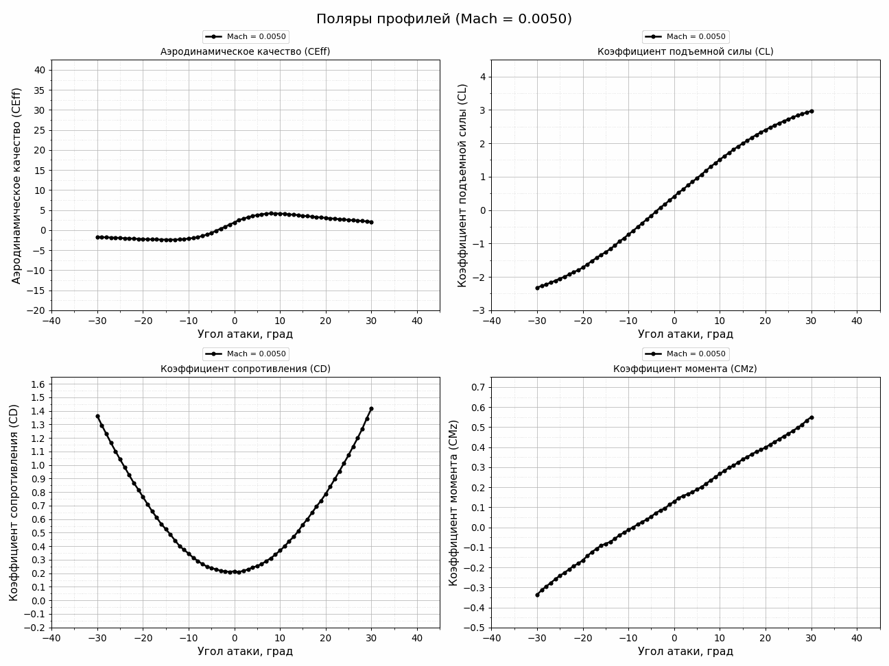

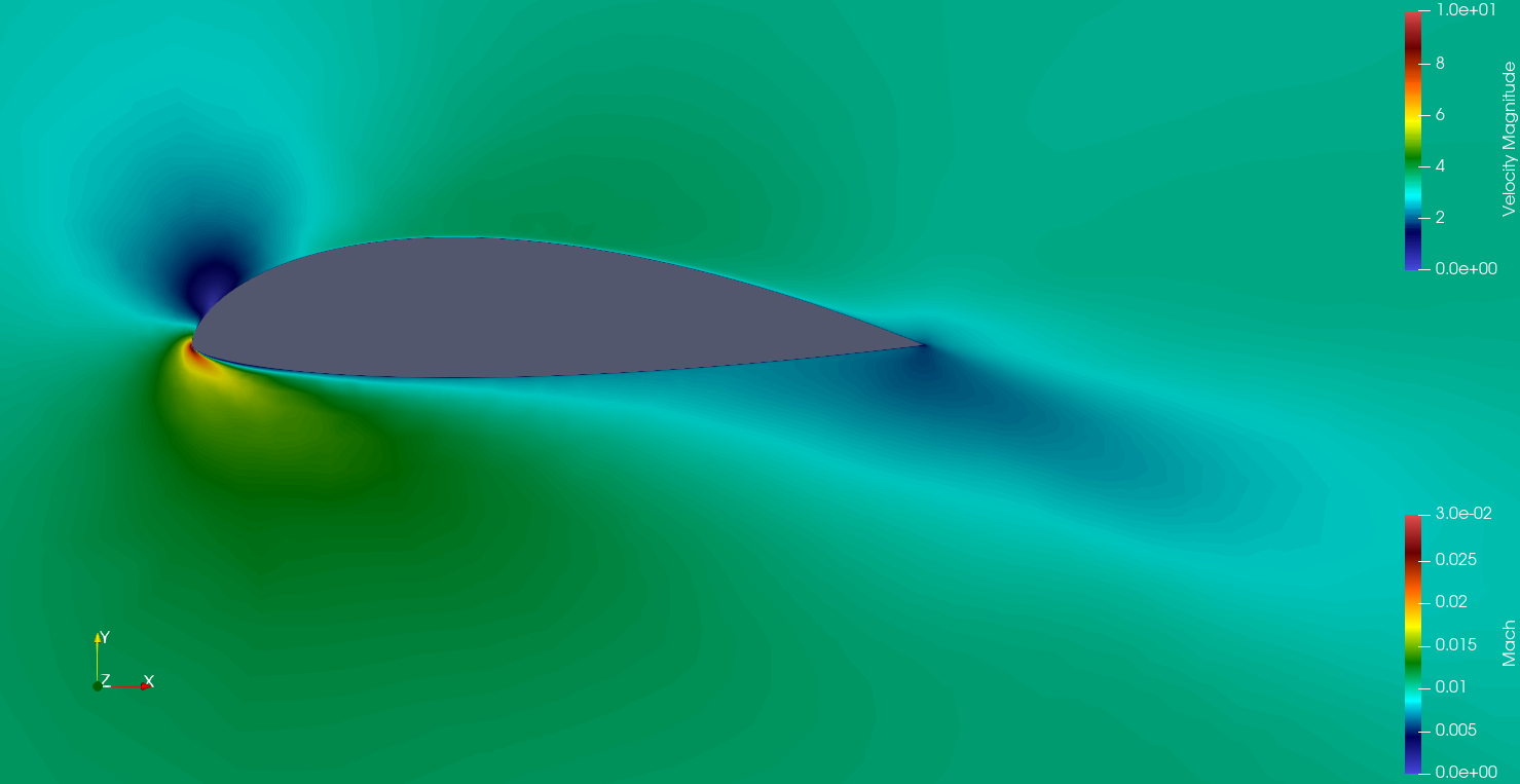

Словом, прирост даёт CMx. Это видно было по полярам в XFLR5 и видно теперь в SU2. Собственно, я занят оптимизацией расчётов на сверхнизких скоростях для повторения расчётов XFLR5, где туннельный эффект прорисовывался в диапазоне 200.000...700.000 Re. Это в диапазоне заметно меньше 0.1 МАХа, который я теперь осваиваю.
Главная проблема в том, что этот диапазон сложный для расчёта (ИИ подтвердит), требует много времени и персонального конфига SU2. Поэтому заниматься тупыми баттлами мне пока некогда. Я буду продувать разные похожие обычные профили и делать видео сравнения с моими туннельными для получения наглядной демонстрации туннельного эффекта "Bartini-Panguver". Как раз гоняю профиль Bartini с его мелким туннелем, такие вот результаты:
Запуск расчета: Mach=0.005, AOA=-20.0
CEff = -2.997790731, Итераций: 792, RMS_DENSITY = -8.755888217,
время расчета: 23.0 сек
RE_NUMBER = 119634.86719111959
Режим RANS (Mach = 0.01)

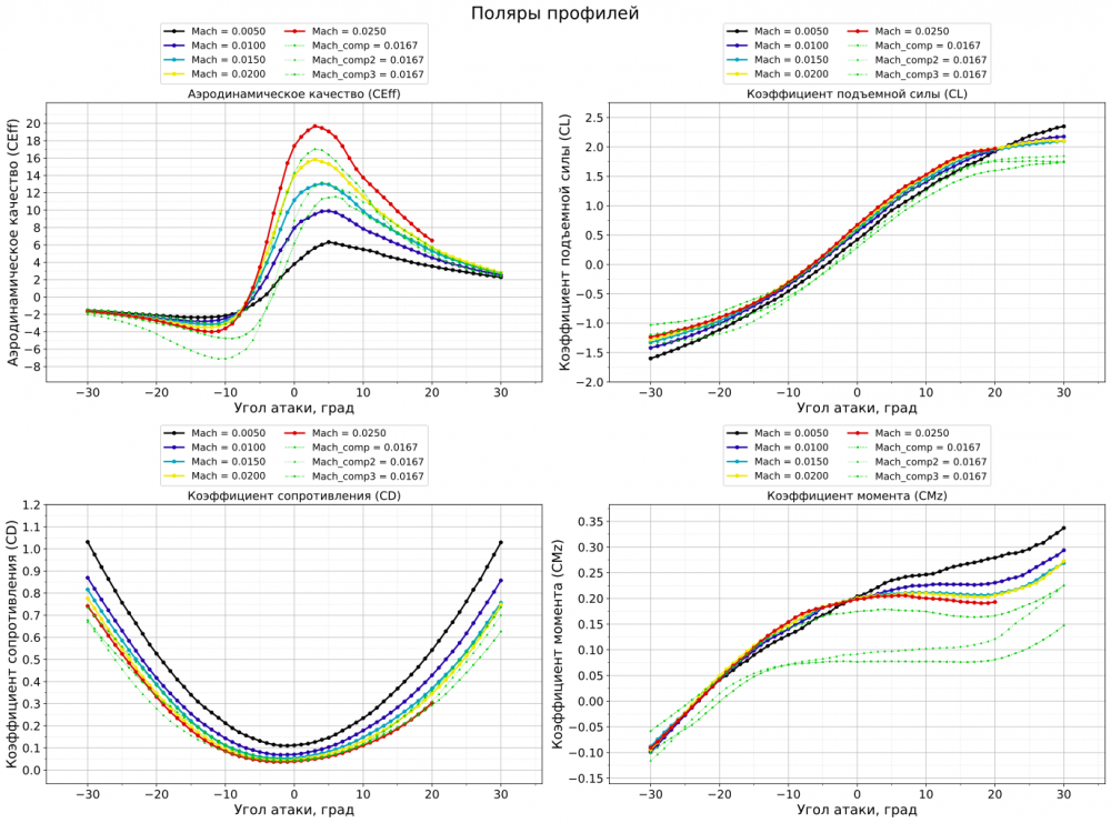

15.11.2025 в 10:11, a_schelyaev сказал:
Ну тогда зачем вам второй порядок на турбулентности?

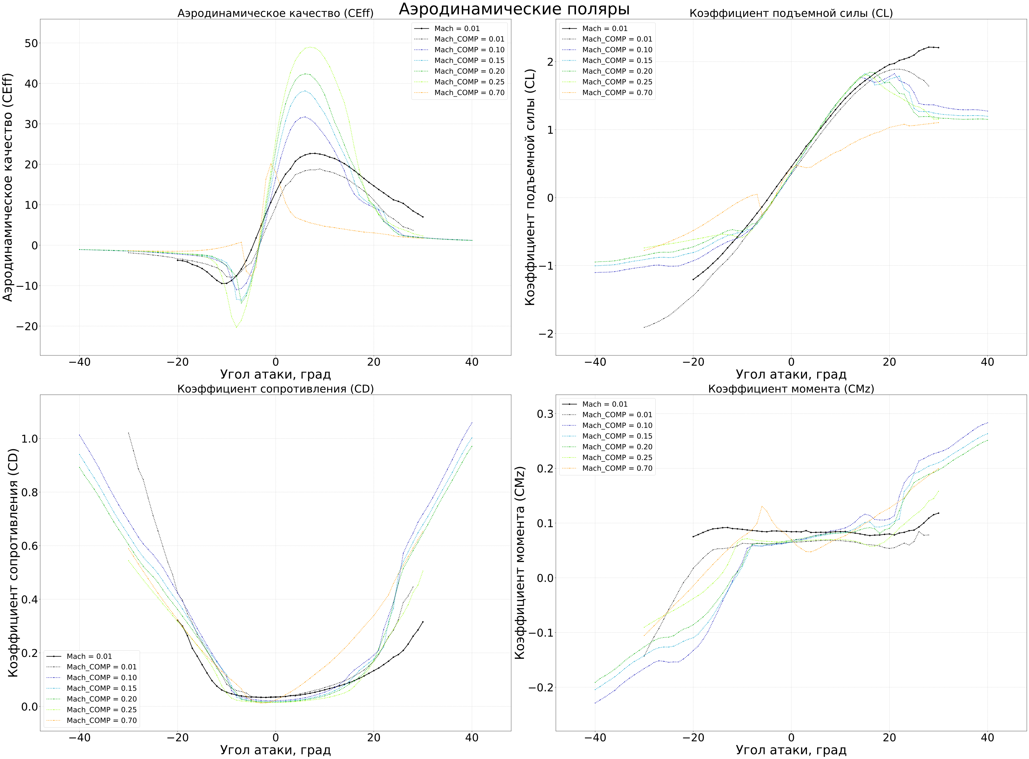

Примерно так выглядит разница в полярах NACA 2412. Особенно фатально врут CL и CMx, особенно в сильно минусовых углах атаки. Где какая поляра - сами догадаетесь? Кстати - расчёт со 2-й турбой дает примерно на 2 единицы выше RMS_DENSITY.
zerganalizer
16 часов назад, a_schelyaev сказал:
Где эксперимент?
Жду от вас. Как будут данные - я модернизирую просмотр поляр, как на вывод имён профилей, так и подключу тему отрисовки экспериментальных данных в виде точек потолще и сверхтонких соединителей. Все эксперименты, к примеру, будут иметь добавление "Х" в паттерне имён.
А так это сравнение для понимания разницы в расчётах с "вихрями-2" против обычных. Кстати, мне эксперименты не указ: там всегда будет зависимость от тщательности (чистоты и точности моделей, схемы крепления и т.д.). Я, кстати, походу изобрёл максимально достоверную установку для продувок - без влияния стен и с прямым измерением CL, CD. Может, ещё и патент напишу)))
Кстати, я близок к своей собственной "внутренней" сертификации расчётов - сетка + параметры уже работают до немного сверхзвука со всеми вихрАми 2-го порядка, там будет разделение на низкий и остальной диапазон МАХов. Вся разница будет только в форсаже расчёта на скоростях до 0.3 (примерно), а свыше разгон надо либо урезать (чтобы не влетать в дивергенты на больших углах), либо переключать вихри со 2-го порядка на первый.
В этом решении можно будет юзать 2 вида сетки - быструю треугольную и квадовую потяжелее, но повышающую относительно быстрой RMS_DENSITY почти на 2 единицы. Конечно, расчёт уже длится втрое дольше.
Цыферьки баттла, что я тут провёл ранее, теперь будут заметно ниже: 2-й порядок вихрей + я поточнее подогнал CL/CD на примере NACA 2412, угол атаки 8 градусов, было при настройках баттла 56, теперь сетка даёт 49 на уже утверждённых настройках, примерно в этой пропорции результаты урежутся.
Так что я пересчитаю баттл после полного теста системы. Пока ищу "туннель" на моём mGAW, который всех в баттле уел, после прогоню остальных участников через ту же систему, которая пока нарисовала такое на фоне баттла:
Отчет расчёта примерно так выглядит:
Запуск расчета: Mach=0.025, AOA=-10.0
CEff = -3.617327223, Итераций: 960, RMS_DENSITY = -8.769354772,
время расчета: 13.1 сек
RE_NUMBER = 598174.3359555979
Режим RANS (Mach = 0.03)
Запуск расчета: Mach=0.025, AOA=-9.0
CEff = -3.055456215, Итераций: 1630, RMS_DENSITY = -9.043362108,
время расчета: 20.9 сек
Запуск расчета: Mach=0.025, AOA=-8.0
CEff = -2.106233699, Итераций: 1772, RMS_DENSITY = -9.175594559,
время расчета: 21.7 сек
Запуск расчета: Mach=0.025, AOA=-7.0
CEff = -0.7457068297, Итераций: 810, RMS_DENSITY = -8.071105133,
время расчета: 10.8 сек
Запуск расчета: Mach=0.025, AOA=-6.0
CEff = 1.06639416, Итераций: 1394, RMS_DENSITY = -9.198410992,
время расчета: 17.7 сек
На 0.005 МАХа RMS_DENSITY был всегда 9+, повышение скорости понижает это число. Это турборасчёт по лёгкой сетке, по тяжёлой местами к 10-ке подходит. А на скоростях около 0.3 МАХа разница существеннее - 6.5 против около 5-ти.
Но если лёгкая сетка будет стабильна во всём диапазоне - особо дорабатывать точное решение у меня пока не будет нужды. Мне сравнивать, исследовать, искать туннели и зависимости результатов продувки от форм, а не гоняться за сертификацией. К примеру - хочу продуть такого монстрика (при первых попытках - ничего особенного):
А тяни-толкай из презентации делался как аналог NACA 2412, но более тупорылый, и тоже ничего особенного на скорости 0.3 МАХа, но хочу исследовать детальнее:
В планах добавить в мешер опцию "зеркально", чтобы такие сразу мешить задом наперёд для продувки. Задач много, и они уже исследовательские, а не тупорылый кодинг приложений и разбирательства с CFD...

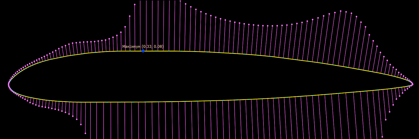

Сгущать нужно по геометричекcим особенностям и по Cp. На скачках еще добавить по градиенту плотности.
