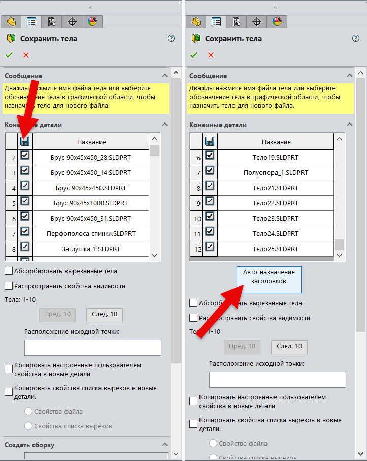

Здравствуйте. Имею многотельную деталь - сварную конструкцию. В дереве есть список вырезов, там группируются одинаковые тела с одинаковой геометрией. Целой группе можно присвоить свойство описание/description, и в этой группе содержатся тела с индивидуальными названиями. При сохранении в сборку (пкм по списку вырезов - создать сборку) конечным деталям при авто-назначении имен присваиваются названия тел. Если же сперва создать сборку (ниже в property manager) и поставить галочку под ней, то создаются только уникальные конечные детали. Но, имена им присваиваются так же от тел. Нельзя ли сделать так, чтобы имя бралось из свойства элемента списка вырезов "описание"?
И следующий за ним вопрос. Допустим, разобрались с назначением имен, либо ввели их вручную. Сохранилась сборка и отдельные детали с нужными названиями. Затем потребовалось изменить имя файла конечной детали. Как это правильно и безболезненно сделать, чтобы не возникли конфликты и в сборке, и в исходной детали - сварной конструкции? Если просто переименовать деталь в сборке, имя файла детали поменяется, но при изменении исходной детали - сварной конструкции (например, если потребовалось добавить еще сварных деталей), при пересохранении в сборку будет выдавать ошибку, что файл детали, имя которого было изменено, не найден.

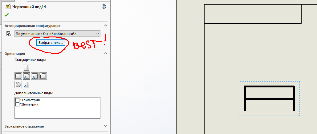

Также не знают, как потом чертить отдельные детали, входящие в сварную конструкцию, хотя есть как минимум два способа:
1й) Выгружать из сварной детали тела в отдельные детали, и делать на них чертежи
2й) Мой любимый - ничего не выгружать, вставлять в чертеж всю сварную конструкцию, но при определении вида выбирать нужное тело, таким образом давая виды всех сложных тел в сварной конструкции (несложные идут по БЧ):
Поэтому и перегоняют.

Да, тут засада. Но я так как сам себе нормоконтроллер, то пару видов даю на том же основном сборочном, на котором рисую всю конструкцию, над видом детали пишу "Деталь поз. ХХХ", сортамент детали ниже или в спецификации.
ЕСКД дает мне такое право (я так щитаю), см.ГОСТ 2.109-2023 п.6.2 пп. в)

Ответ простой. На производстве имеется лазерный труборез, для работы которого необходим файл сборки в формате IGES, многотельную деталь он не видит. Вот и приходится создавать сборки. Теперь же появилась необходимость маркировать трубы, но для этого нужно то, что описывается в стартовом посте. ПО станка автоматически маркировать на изделии название файла детали.

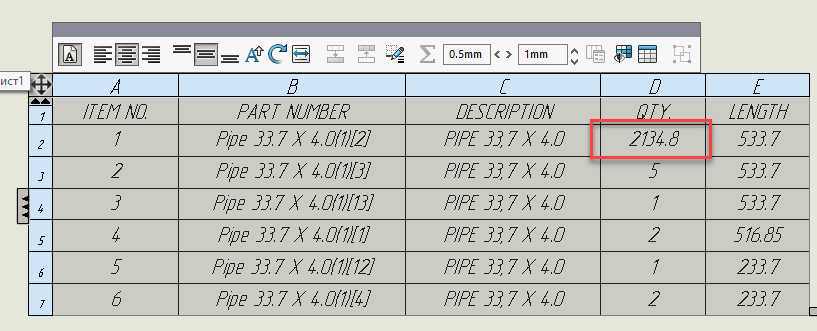

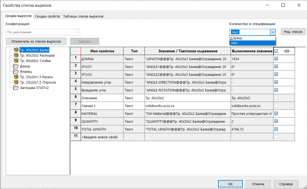

Ещё один минус - ДЛИНЫ деталей из сварного профиля регулярно попадают в спецуху в качестве количества, причем может быть так что при вставке спецухи количество показывает правильно, а при последующих открытиях внезапно обнаруживаешь, что деталей стало 8,256878 штук (бля!)
Опять нужен макрос, который в свойствах тела из сварного профиля прописывает значение "нет"  вместо значения "длина".

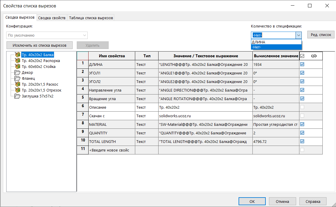

Я не нашел метода, который бы менял данный параметр через код. Да и это вроде работает правильно. У меня тоже в "Кол-во в спецификации" стоит Длина, но в списке вырезов в столбце кол-во показывает именно кол-во. Может быть у Ва некорректно задано свойство в самой таблице?
