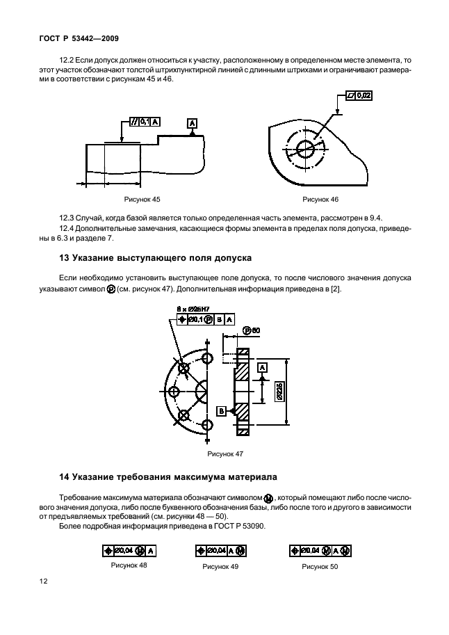

Может кто подскажет. Нигде не смог найти - как прикрепить позиционный допуск  к размеру диаметра отверстия?
@john40  Можно либо перетащить рамку допуска на сам размер либо объединить в группу (но 1 вариант предпочтительнее).
Спасибо.
Первый вариант к сожалению не пропустит НК. Нет такого в наших ЕСКД.
Второй вариант- придется прицеливаться.....
@john40 тогда лучше переходить на компас или t-flex, там все по ЕСКД. Solidworks - программа забугорная, разработчики ложить хотели на наши ГОСТы) Хотя какая разница, откуда будет идти соединительная линия у рамки допуска)

Почему? ГОСТ 2.308 имеет ссылку на ИСО 1101 или в нашем варианте ГОСТ 53442, где выноска выходит из центра прямоугольника, так что претензии будут не обоснованы (обратите внимание, что количество обозначено "8 x", а не "8 отв."):

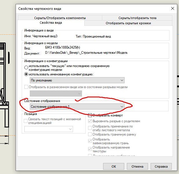

Создал некую мегасборку на овер 1000 деталей, вытянул из неё чертёж, он получился более 100 Мб по размеру и мамина начала жутко подтормаживать.
Как облегчить нагрузку на проц / видеокарту в таких случаях?
В самой сборке есть функция "Set Resolved to Lightweight"? в чертежах ничего подобного не обнаружил.
Заранее благодарен!

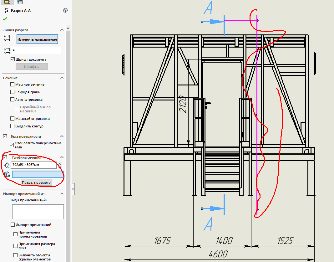

13.12.2025 в 17:47, Бестолковый сказал:
Уберите кромки с видов:
Используйте "Состояния отображения" - например, сделайте несколько их - полная, без крепежа, без чего-нить и т.д.
В нужных видах включайте только нужное состояние отображения:
Например, у меня весь крепеж вставлен в сборку верхнего уровня. Сборка имеет два состояния отображения "Полная" и "Без крепежа"
Если мне нужны общие виды - спереди, сверху там, то я выбираю "Без крепежа", его все равно там не видно.
А для узлов - "Полная".
Используйте для разрезов галку "Глубина сечения" - сильно улучшает производительность при работе с чертежами:

2 часа назад, jtok сказал:
а есть такая же фишка для вспомогательного вида? чтобы ток на определенную глубину вид показывал?
