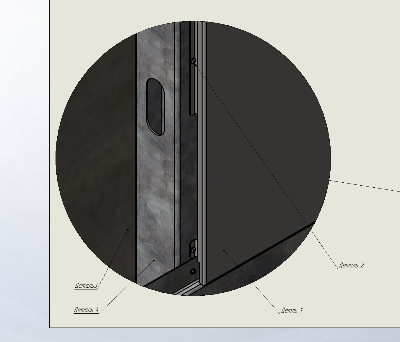

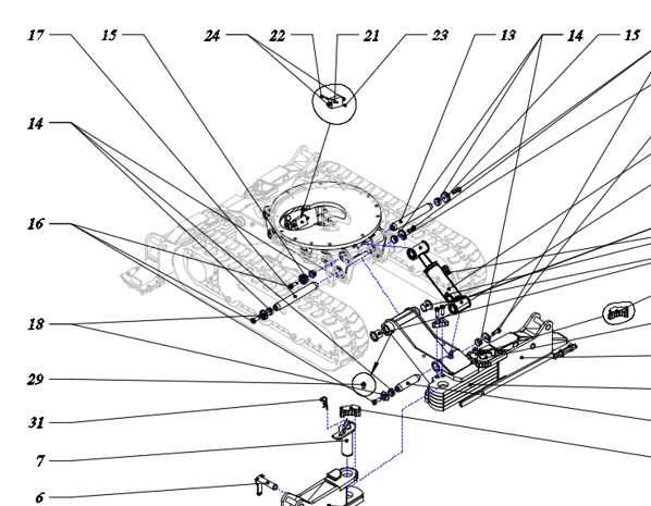

Коллеги, оформляю альбом технических решений в sw 2021, есть у меня разрез, ка котором порядка 30 позиций, я проставляю позиции и подписываю как мне нужно.
Как сделать так что бы выносные линии был под определенным  углом?
PinkAshes
44 минуты назад, ГЕЛА сказал:
Магнитная линия
Магнитная линия поможет выровнять по вертикали. Я же хочу получить параллельные выносные линии.
Условно, выносные линии "Деталь 1" и  "Деталь 2" параллельны, выносные линии "Деталь 3" и  "Деталь 4" параллельны

6 часов назад, PinkAshes сказал:
Ничерта не получится. Живите теперь с кривыми линиями. Разработчики SW пока не реализовали эту фичу.

nicomed
18 часов назад, PinkAshes сказал:
Вариант "костылинга":
  •   Где планируются выноски нарисуйте эскизные линии, задав им паралельность.
  •   Поместите нарисованные линии в невидимый слой.
  •   На глаз, разместите выносные линии поверх нарисованных.
Snake 60
Вариант костылинга №2 - захерачить заметку в блок, а он уже поворачивается на любой угол )))
4 часа назад, nicomed сказал:
На глаз
И других слов не надо.
Конечно, если глаз кривой или руки дрожат, это тоже проблема.
anser89
@PinkAshes Создаёшь заметку, выравнивание направо в ней, вбиваешь текст любой, выставляешь как надо линию выноски, потом из заметки создать блок, его копируешь сколько надо раз и потом разрушаешь, чтобы вбить нужный текст. чтобы линии не смещались при перетаскивании, каждую заметку можно в блок засунуть
09.06.2025 в 09:13, anser89 сказал:
Для того что бы в одинаковые блоки писать разные заметки не надо разрушать блок, надо:
1. Открыть блок на редактирование
2. Выбрать заметку
3. Слева в столбике PropertyManager назначаете ИМЯ ЗАМЕТКИ
4. Далее в каждом экземпляре блока может быть свой текст без разрушения блока и для изменения заметки даже не надо открывать блок на редактирование, а просто стандартно кликнуть по заметка так же как вы делаете на обычной заметке без блока.
