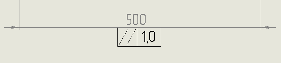

23.02.2025 в 13:24, Алекс_28 сказал:
Подскажите пожалуйста, как наиболее правильно сделать допуск ( к примеру параллельность) и заметку с двумя стрелками выносками?
malvi.dp
23.02.2025 в 12:24, Алекс_28 сказал:
Доброго времени суток, уважаемые форумчане
Прошу сильно не пинать на вопрос.
Интересно узнать какие есть варианты.
Заранее спасибо
Если ситуация позволяет, можно и к размеру допуск ставить

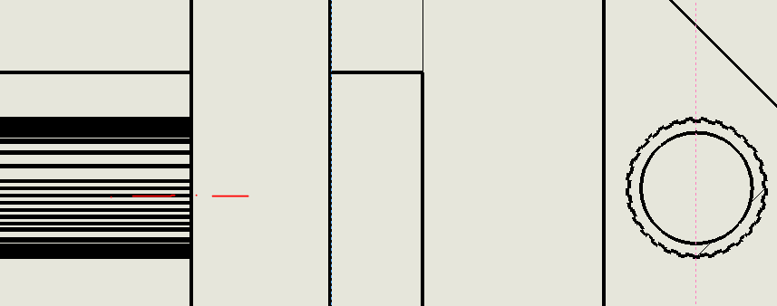

RP_SPB
Доброго времени суток.
Подскажите, как удалить ребра на чертеже, что б небыло черной заливки при печати?
Имеем профиль с ребрами. В сечении-все ок.(см справа)
А вот на виде ребра сливаются и получается заливка полная.
Перебирать линии по 1й и делать их белым - не варик, тем более, что надо указать осевую.
Может есть какой то способ (варианты конфигураций не предлагать) =)
add/^ Это сварная деталь. Поменять толщину линии компонента-проблемно
Edited by RP_SPB
подавить элемент в модели, если деталь в STEP то прямым редактированием удалить или затянуть всё сплошным материалом. Вариантов некоторое количество.

IgP
А что нет возможности задать невидимые компоненты на данном виде?
RP_SPB
Деталь (изделие) сварная. Профилями и 3Д эскизами сделана.
Один из профилей - вот такой "ёжик" - По сути-оребреная круглая труба
Т.к. в изделии офигилиард возможных конфигураций - делать их сборкой не охота. Слишком много переменных получается.
000 Лесенка.rar
Во вложении кусочек. Solid19й
Edited by RP_SPB
2 часа назад, RP_SPB сказал:
Я делал исполнение детали без ребер и соответствующее исполнение всей конструкции с деталями без ребер. Это исполнение использовал для чертежа.

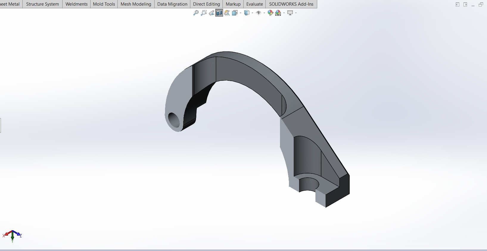

Бестолковый

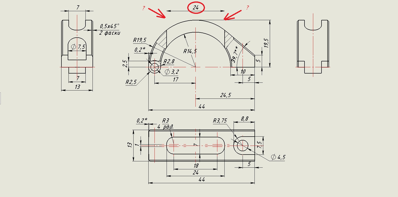

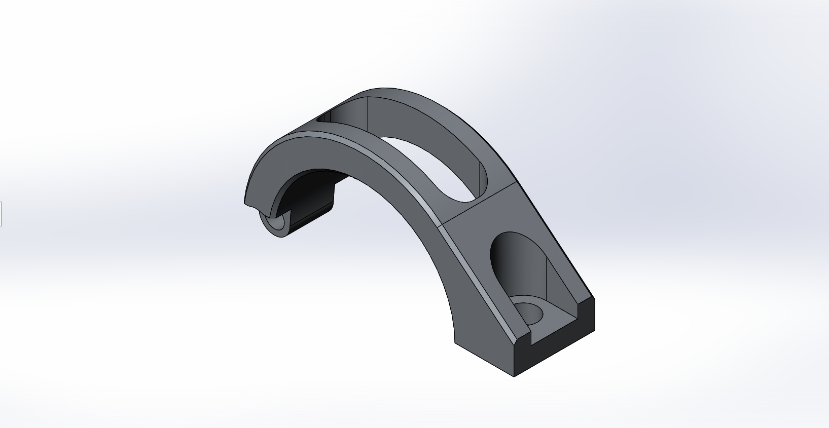

Есть деталь.
Банальная полускоба.
Скрины ниже. При создании чертежа из неё "улетают" размерные лини (скрины ниже).
И не только в данной детали, а весьма часто в чертежах.
SW 2022 SP5.0
Вопрос: почему подобное может происходить?
Edited by Бестолковый
РоманВ
16.03.2025 в 22:59, Бестолковый сказал:
солид любит так делать, когда размер ведешь от каких-то кривых граней. Привяжи размер к точкам отрезков и должно отобразиться.

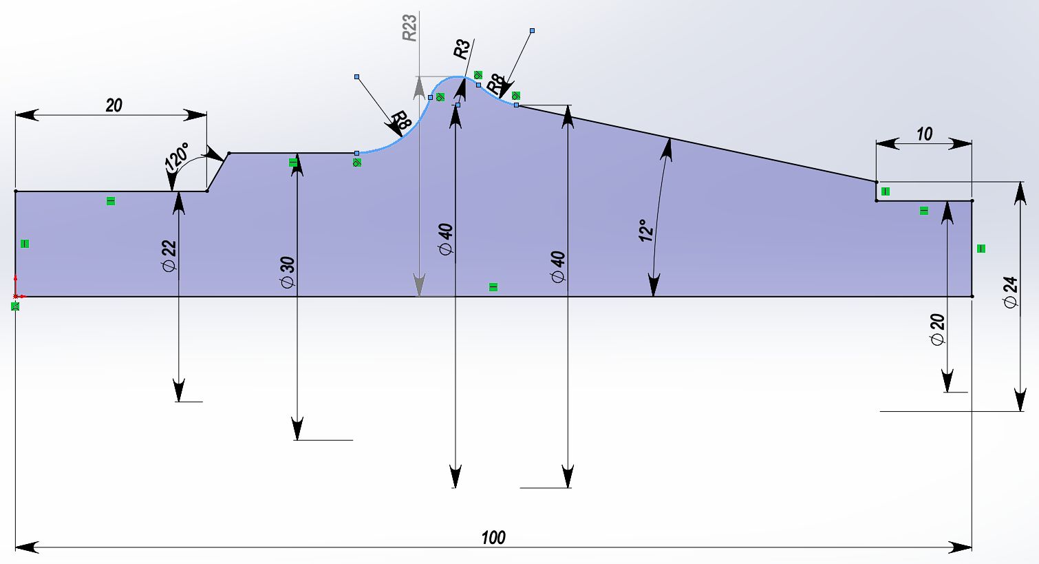

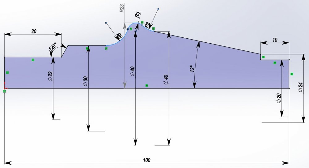

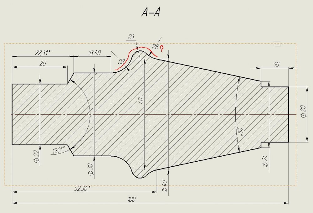

jtok

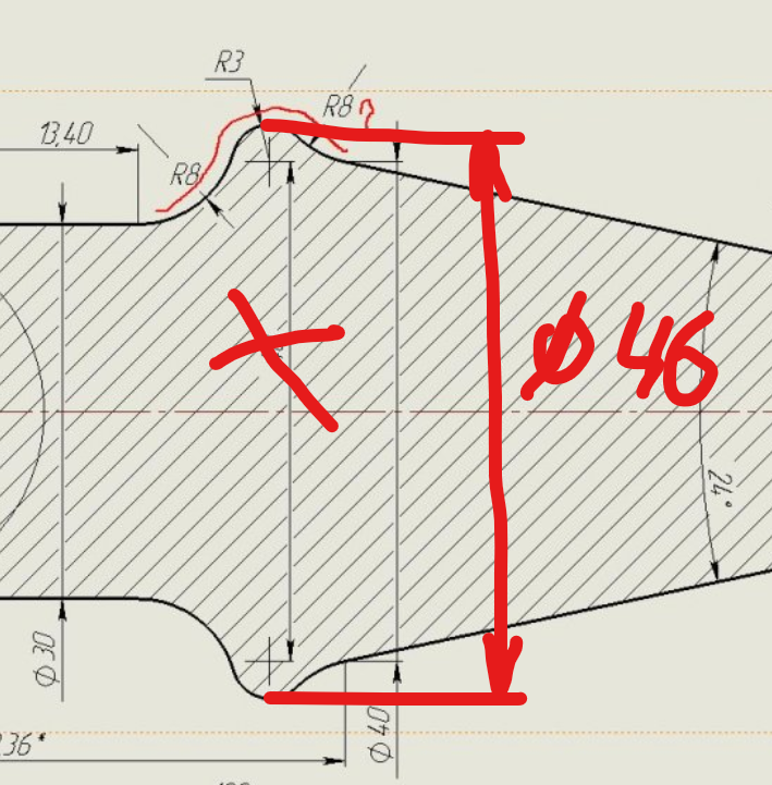

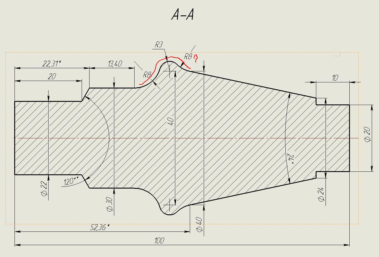

Есть токарная деталь - палец
Эскиз определен:
Есть на нем участок, заданный тремя радиусами (выделен синим)
Вопрос - как этот участок правильно образмерить на чертеже?
Ведь для токаря эти размеры не "исполнимы" - их не измерить и по ним палец не изготовить?
Модель и чертеж приложил, SW18
Токарный палец.zip
Edited by jtok
ANT0N1DZE
Если для универсала, то это под фасонный резец - там надо указать центра и радиусы.
Edited by ANT0N1DZE
48 минут назад, jtok сказал:
их не измерить
измеряется шаблоном сразу весь профиль.
Так то у каждого токаря должен быть набор радиусных шаблонов(радиусомер)
IgP
Самое простое: отдать на изготовление на станок с ЧПУ. Выйдет и дешевле, и значительно быстрее, и качественнее. А так, всё размеры для полного определения профиля заданы.
Edited by IgP
Указать измеряемый габаритный размер.
