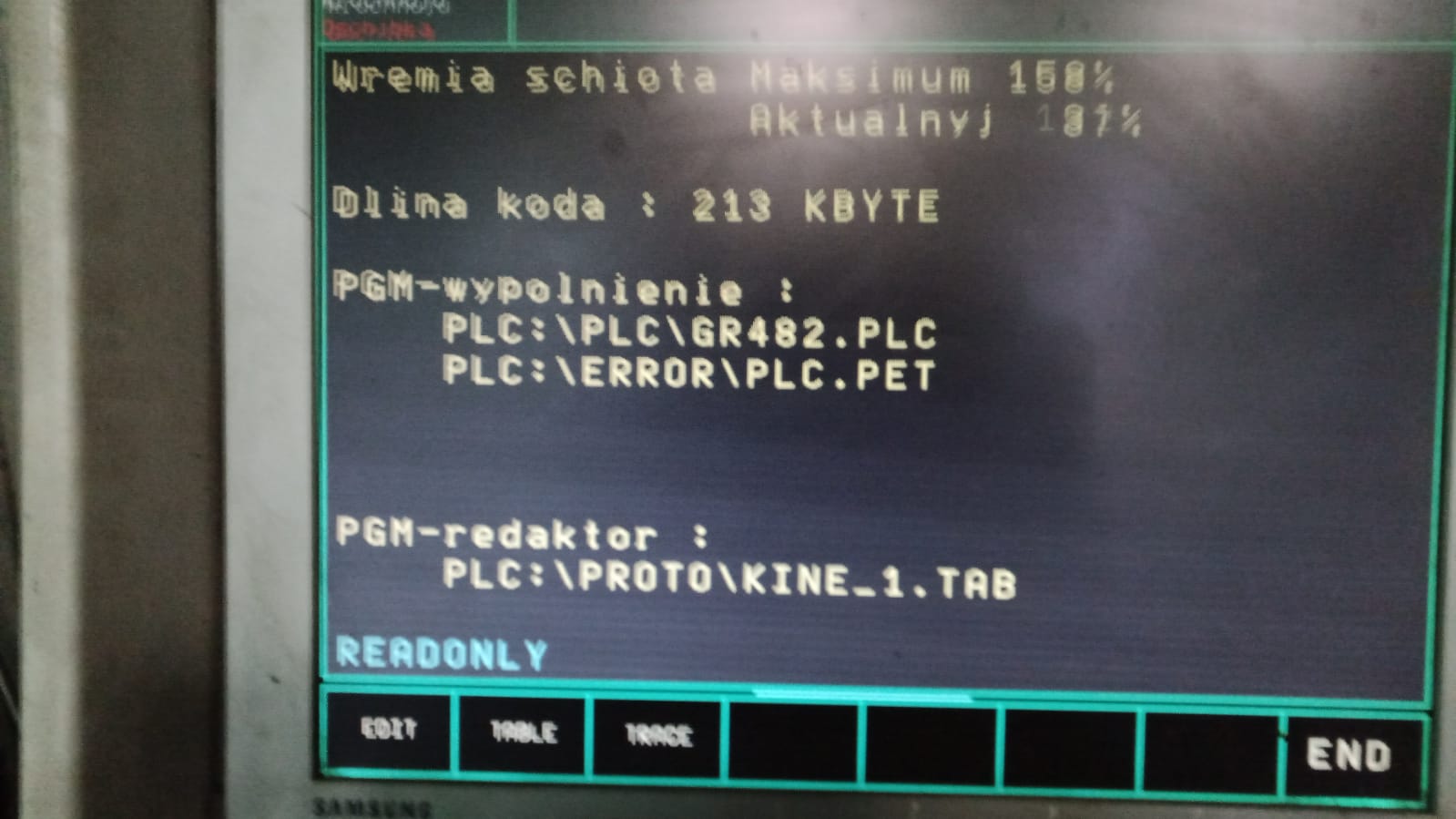

А вот такой еще вопрос можно. При попытке изменить вручную параметры в файле KINE_1.TAB он оказался readonly. Не подскажите как его изменить или снять этот атрибут ?
boomeeeer
37 минут назад, IlyaKw сказал:
Пароли все пробовали вводить? Например, 807667
IlyaKw
@boomeeeer
Да, конечно. К этим параметрам через эту комбинацию можно попасть, она переводит в режим ПЛК.
13 минут назад, IlyaKw сказал:
Ни в какой режим эти пароли не переводят просто вам открывается доступ к дополнительным функциям системы связанными с сервисом и диагностикой  и разделам диска
