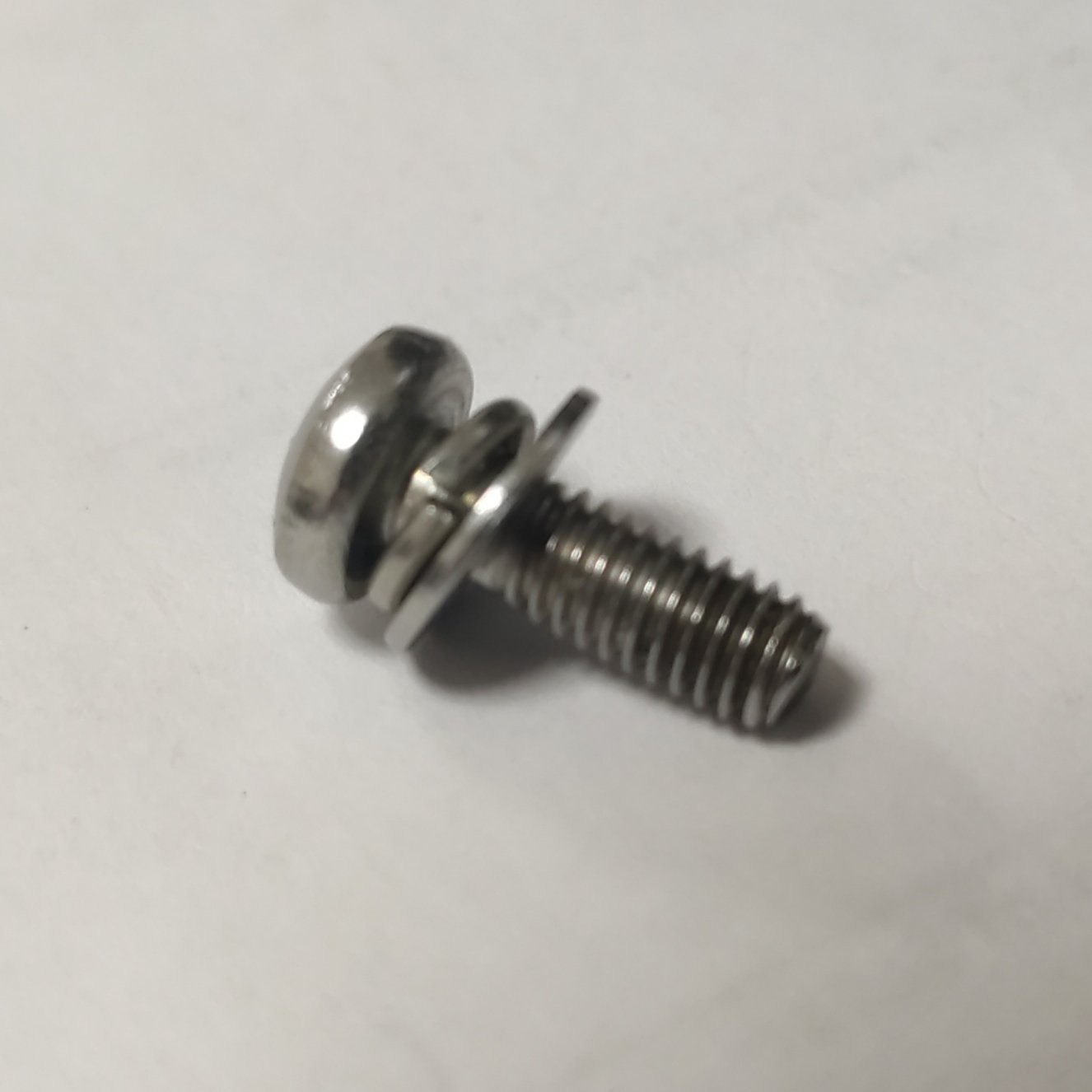

Помогите найти такое крепежное изделие.
Кто знает что за шайба? очень просто превращает любой винт в невыпадающий при креплении панелей из тонколистовых материалов
По геометрии похожа на шайбу стопорную. На картинке, предполагаю, самодел из пластмассы.
18 часов назад, SHARit сказал:
Ну если самодел, то оч качественный... Гуглил через поиск по картинке - даже так ничего не нашел :(

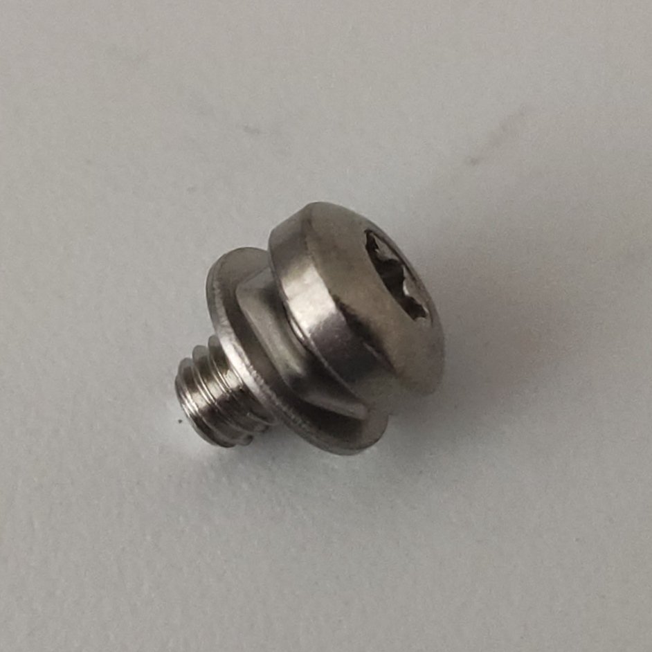

Другой вопрос - кто-нибудь применяет в своих изделиях готовые покупные сборочные единицы - винт с напрессованной на него стопорной шайбой, как на фото
Под крест или торкс, пока не существенно. Может кто помочь с определением актуального стандарта и где купить- просто попадалово какое-то: никто не применяет, никто не возит, стандарт даже определить не могут...
Я знаю, что это винт по дин 9600-5, который заменен на iso... но толку от этих знаний, так как пока никто предложить не может :) а в хорошей буружинской лабораторной технике такие винты сплошь и рядом...
Винт ISO7380-1 + Шайба DIN 6797.

Та, что на картинке - похожа на недоделанную шайбу DIN 6799. (то есть вырублен только центр)

А там где нужно разбирать, всё равно требуется стопорение. Касательно данного конкретного винта - конечная цель головка торкс - у нас есть оборудование где торкс уже внедрен, включая инструменты в ЗИПах.

Про пластиковую. Формой похожа на стопорную защёлкивающуюся на канавке в осях.
А так скорее всего её без всяких стандартов сделали или по внутренним стандартам (допустим, идёт исключительно в комплекте какого-то изделия). Я тоже перерыл DIN ISO и т.п. Там таких нет.
С нуля изготовить ничего нельзя. Сначала нуль надо разрезать пополам, распрямить и сделать из него две единицы. А уже из этих единиц можно изготовить всё, что угодно.
Мы резьбовыми фиксаторами пользуемся только в самом крайнем случае, т.к. они довольно ядовитые, жалеем персонал. Готовые винты с нанесенными фиксатором не используем, т.к. слишком разнообразная номенклатура получится, но при этом количество небольшое :)
Насчет пластиковой шайбы - вообще прикольняа вещь. Сделана из жесткого тонкого пластика, надевается на резьбу винта , например на обычный din7985, с небольшим усилием. То есть можно взять панель из тонкого металла с отверстиями под крепежные винты, вставить в эти самые отверстия обычные вышеуказанные винты, а с другой стороны на резьбу, до материала панели, напялить шайбу и получается "невыпадающий" винт....
В 13.10.2020 в 09:04, djrandom сказал:
А попробуй загуглить по "Screw with washer assembly". Вот к примеру один из линков

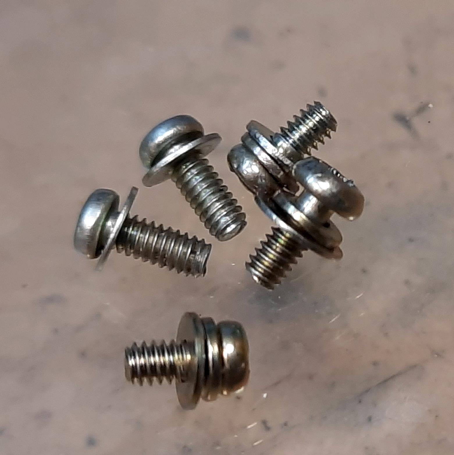

Сходил до лабораторий, выкрутил два вида винтов, в обоих случаях шайбы не снимаются, то есть они как-то обжаты на винте, зафоткал еще раз :)
17 минут назад, djrandom сказал:
... только не могу найти поставщика в России
Потому что такой крепёж в основном предназначен для автоматической сборки и стОит "немного" дороже обычного,
Спойлер
а в России и не только, спрос на него если и есть то мизерный. Поэтому из поставщиков никто и не будет заморачиваться.
По необходимости проще выйти на производителя/поставщика напрямую или покупать на ali
