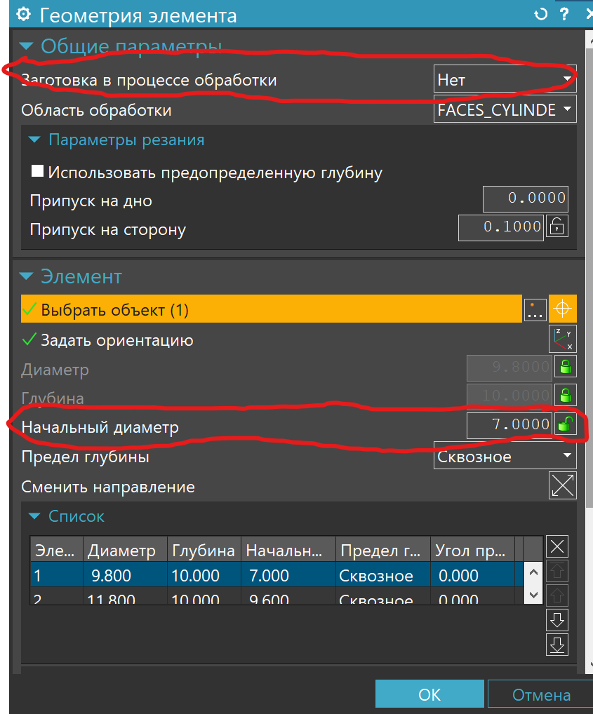

36 минут назад, an-kval сказал:
уменьшить диаметр сверла, ему же надо понимать что остался материал)
причём можешь на 0,02 мм уменьшить, и будет работать. Даже без расширения траектории сверху. Проверил в NX12.
Edited by an-kval

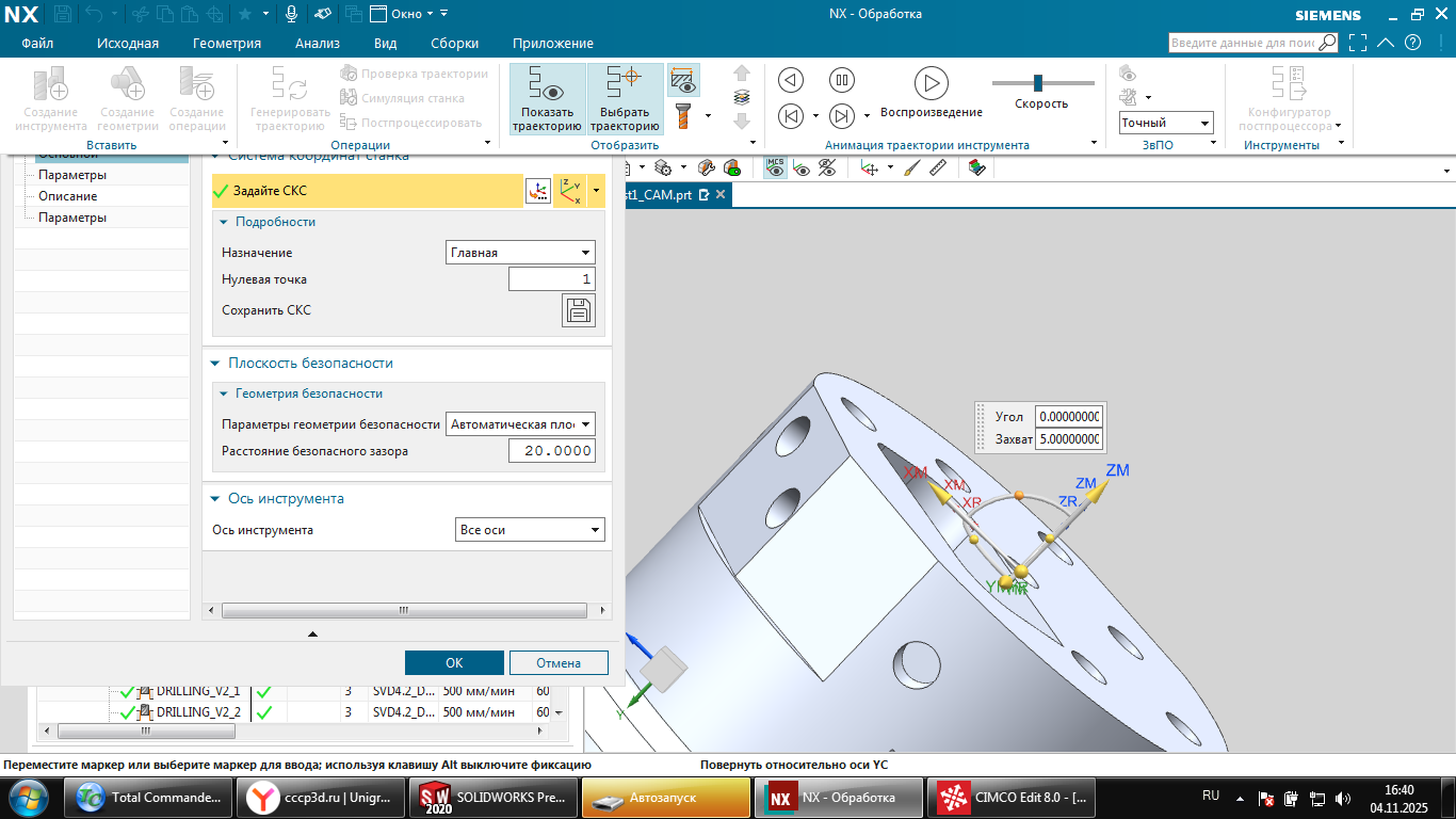

5axisCNC
3 часа назад, Stanislav сказал:
Фактически точка старта устанавливается там где начинается конусность сверла.
Мне помогает: 1. изменить заготовку в процессе обработки поставить в нет.
2. Если всё же не помог пункт 1 ручками меняю начальный диаметр.
Иногда не помогает ни один из вариантов, но это ооооочень редко, это глючит элемент в навигаторе элементов обработки.
Самый быстрый и удобный способ - поставьте отрицательный припуск один микрон и у вас всё будет работать нормально.
Edited by drion
Stanislav
2 часа назад, drion сказал:
Пожалуй. Помогло даже -0.0001. На координатах выведенных постом это даже не скажется.

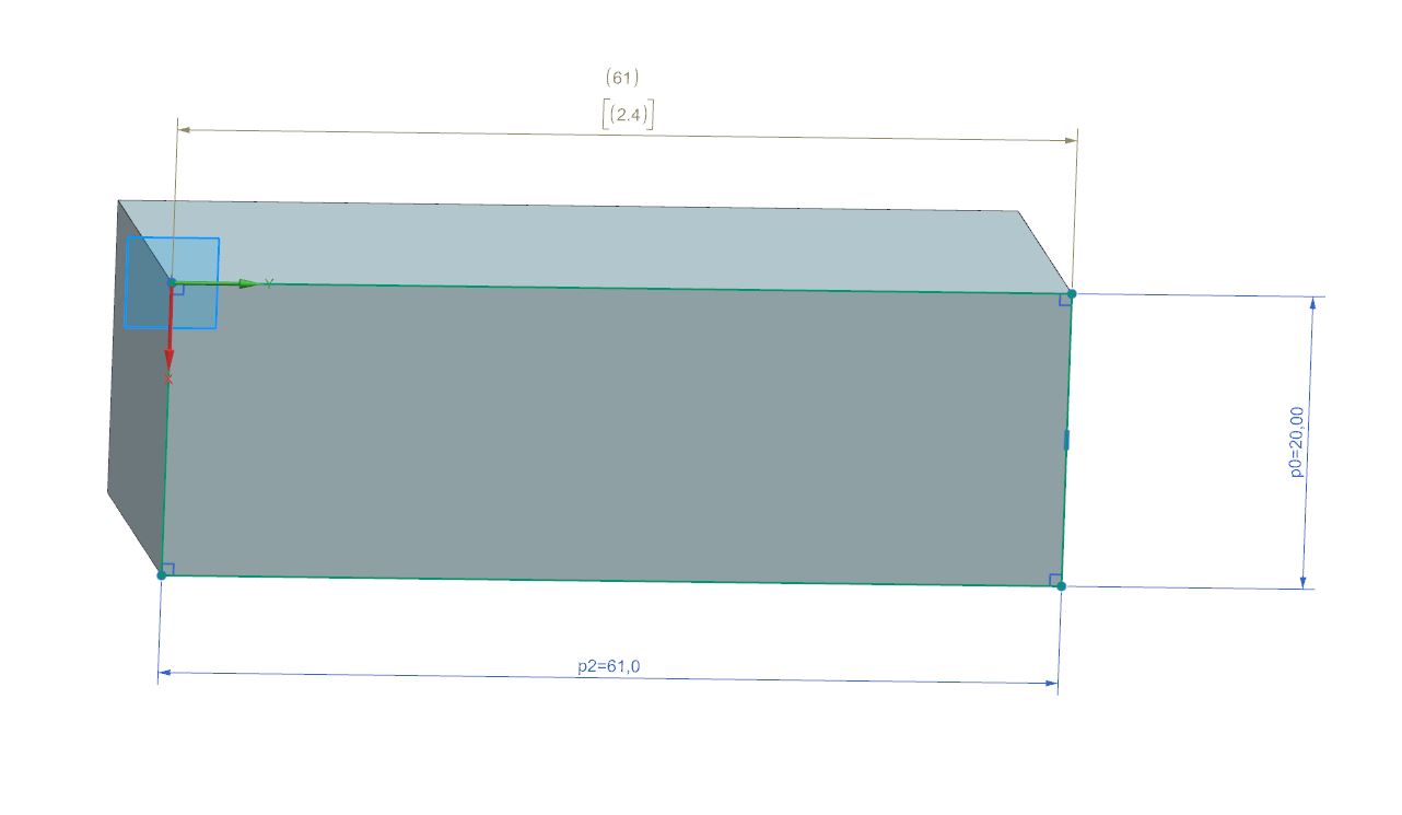

В эскизе для справочных размеров есть настройка "двойной" и их можно показать в таком виде. Для рабочих размеров такой галочки нет. Может есть какой-то способ? Очень хочется рабочие размеры с двумя единицами измерения.

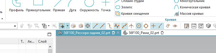

На нижней панели инструментов в эскизе есть секция с привязками. Но видны они там не все. Не смотря, что в настройках панели галочки для остальных привязок стоят, их не видно. Видимо где-то задана ширина этой секции и показывается только то, что ушлось. Как сделать все привязки видимыми? Часть тех, что остались за кадром, очень нужны. Но и из тех, что видны что-то убирать не хочется.

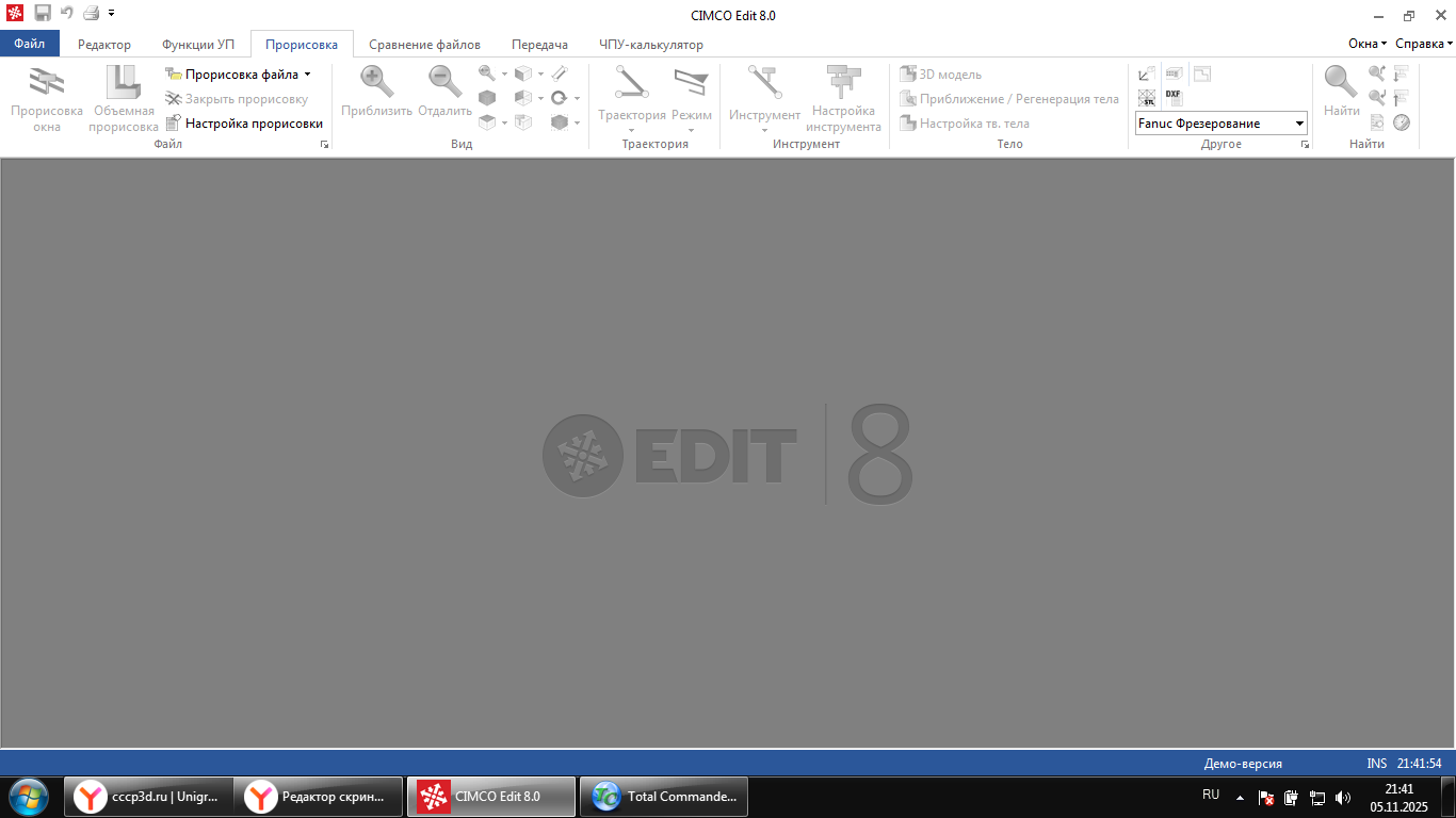

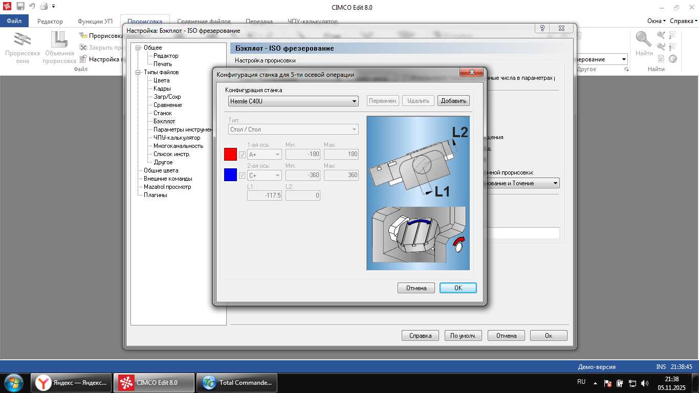

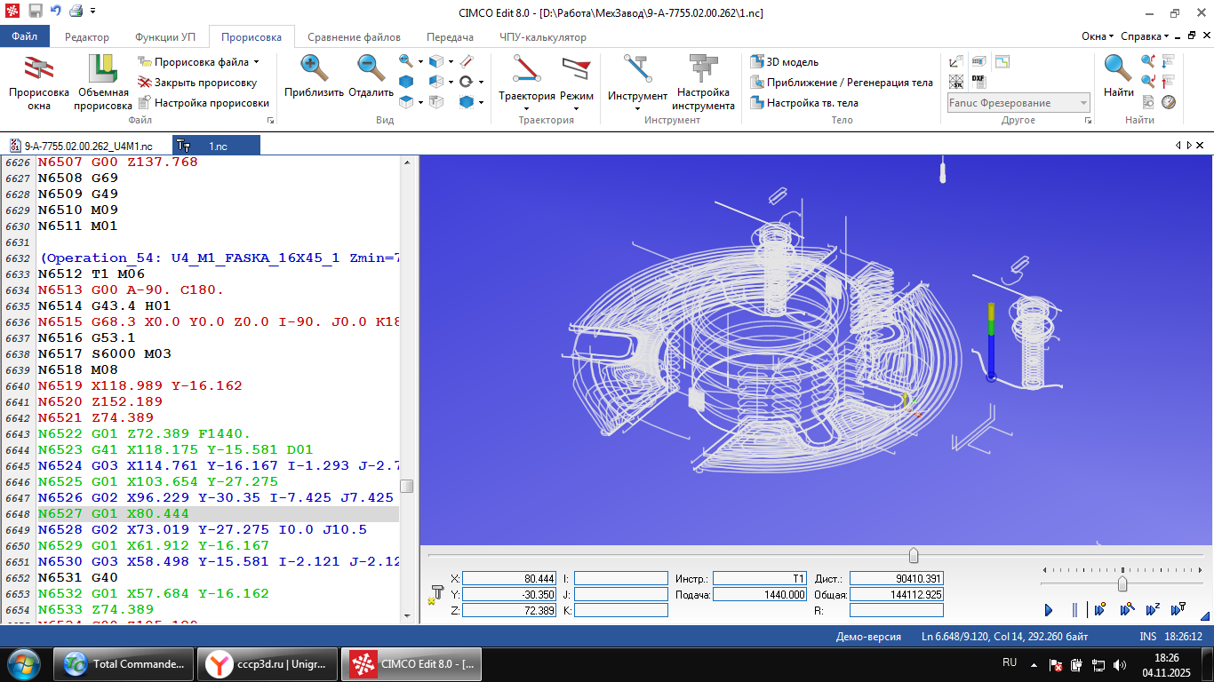

Stanislav
Возможна ли в CIMCO правильная трассировка 5и координатной обработки (хотя бы позиционной). Верный код который был отработан на стойке hnc (фанук) отображается не верно.  В симко задано фанук фрезерование станок HERLML С40U аналогичной компоновки.  Такая проблема как в 8ке так и в 2024 версии.
Файл программы прилагаю.
Например этот переход делается в другой плосокости
Может можно как то CIMCO объяснить этот код чтобы он верно его отрабатывал, раз он не понимает что это такое. Хотя это стандартный код фанука.

an-kval
Если кинематика постпроцессоров в nx и в cimco (там тоже есть) правильно настроена, отрисовывает как полагается.

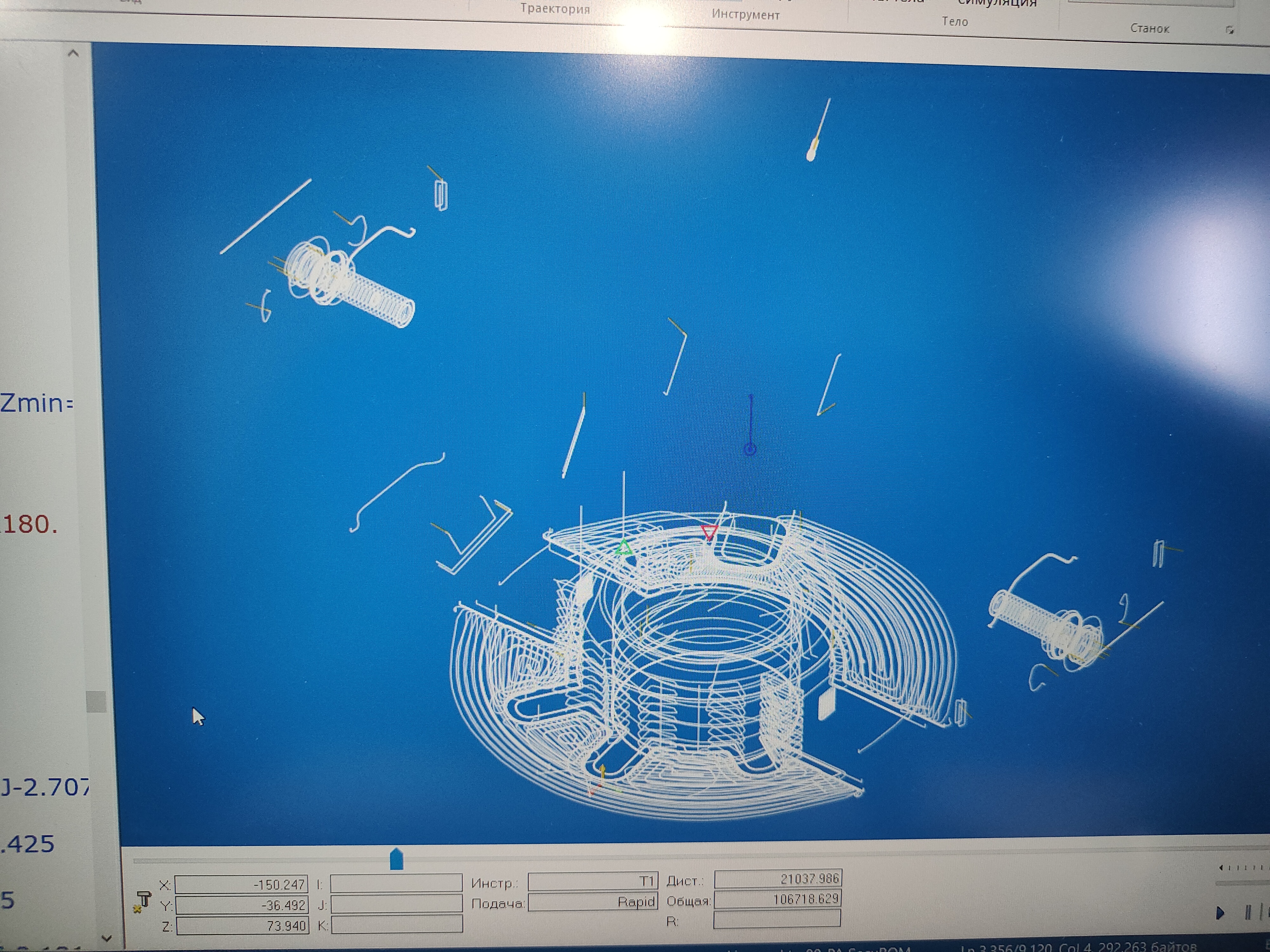

Stanislav
04.11.2025 в 21:38, an-kval сказал:
Можешь показать как правильно отрисовывается моя (реально отработанная)  программа на стандартном 5и осевом стол-стол станке ось А и С.
Что тут еще настраивать не понятно. Вот такой кинематики у меня станок. Фанук фрезерование выбрано.
Edited by Stanislav
an-kval
Ты чтоли проект (модель) скинь и укажи что надо обработать. Где возникает косяк. ХЗ что там твой пост выдает.
an-kval
Edited by an-kval
Stanislav
06.11.2025 в 07:54, an-kval сказал:
Тут правда mazak стойка
Есть какие то непонятные траектории. Вернее сказать наверное они разнесены в пространстве немоного не верно. Дальше чем должно быть. но в целом да ближе к истине картинка.
Буду тогда смотреть как это приводится к более правильному отображению.
an-kval
В cimco одна траектория твоя была смещена (контур одним проходом), добавил G54, встала на место.

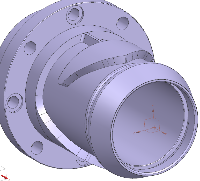

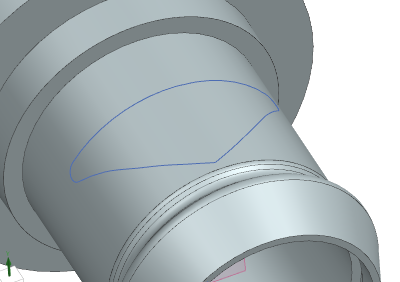

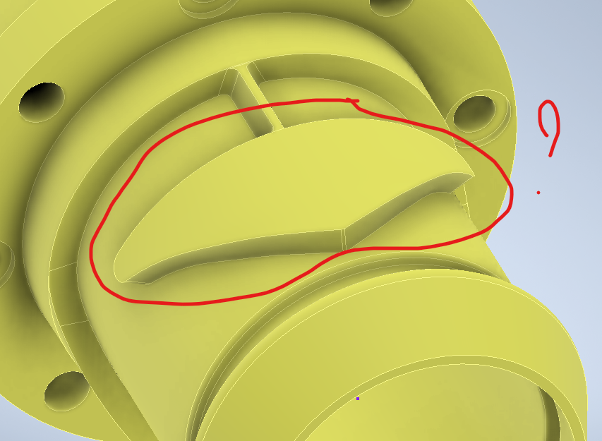

Добрый день! Подскажите пожалуйста, какая последовательность действий что бы построить такую геометрию.
Имеется: Фасетная модель, которая криво импортируется, много лишних пересечений поверхностей.
Хочу сделать такую твердотельную, что бы сделать фрезеровку в 4ой оси после токарки.
Чертежа этой развёрнутой поверхности нету, как используя оригинальную модель, сделать такую же но твердотельную?
Edited by Artas28

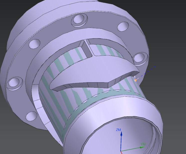

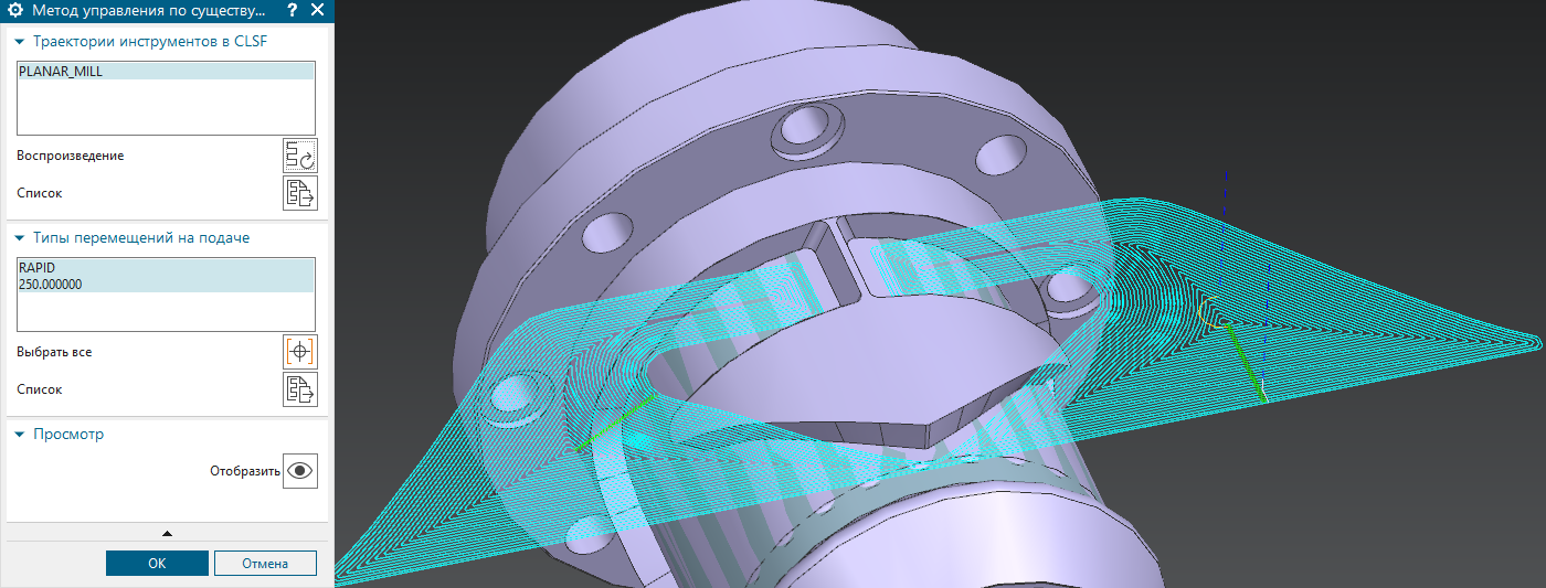

Добрый день! Может кто подсказать, что я делаю не так.
Есть 2д обработка развёртки в planar mill.  Экспортирую его в CLSF Standart.
Выбираю Variable_countur. Метод траектория. Выбираю свой файл.
Вектор проекции ( К прямой). Деталь и область резания  является цилиндр.  Ось инструмента, 4- осевая нормально ОП.
Траектория не строится. В чём может быть проблема?
5 часов назад, Artas28 сказал:
делаю не так
Наверное ты и сам знаешь, но все же.. так ты не "намотаешь" обратно на цилиндр эту обработку.
На счет того, почему вообще не строит, то я бы для начала убрал выбор области резания и проверил, а вообще куда проекция попадает, и попадает ли хоть на деталь.
Ось инструмента при этом выбери просто к прямой (ось цилиндра). Это ведь одно и то же, что нормально ОП, которая является цилиндром?
