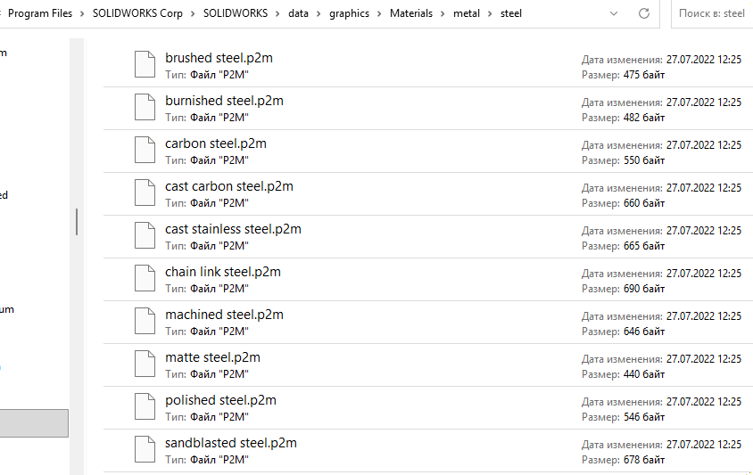

Добрый день, коллеги!
Вопрос на засыпку: где вы берете внешние виды материалов и как их "подсовываете" Солиду если нужного внешнего вида нет в стандартном наборе? Может, где-то есть большая база, которую можно скачать и вставить в Солид?
Snake 60
@KonstruktorRus рисую в фотошопе безшовную текстуру (на ютубе куча уроков как ее создать) вставляю как любую другую текстуру в солиде: Внешние виды => Текстура
KonstruktorRus
11 часов назад, Snake 60 сказал:
рисую в фотошопе
Не, этот вариант не для меня ибо навык рисования у меня -100500, фотошопом не владею вообще. Я конструктор. А фотореалистику делать нужно. Поэтому и ищу где взять нестандартные внешние виды.
Krusnik
7 минут назад, KonstruktorRus сказал:
Ну рисуйте в SW)))
Надо вам текстуру в цветочек - рисуете цвеотчек, делаете массив цветочков и сохраняете картинку в JPG...
Profit
