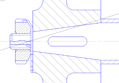

Соединение шкива с валом
Подскажите, пожалуйста, с помощью чего здесь шкив соединен с валом и правильно ли вообще это изображено? Как я понял, одна деталь - это круглая шлицевая гайка, а вот что непосредственно между ней и шкивом?
12 минуты назад, МаксимSa сказал:
ГОСТ 11872-89 - стопорные многолапчатые шайбы класса точности А, предназначенные для стопорения круглых шлицевых гаек по ГОСТ 11871
20 часов назад, МаксимSa сказал:
С помощью шпонки - она передает вращение. По оси вращения держится как раз за счет гайки и конуса на валу. Похоже, сессия на дворе...)
2 часа назад, ANT0N1DZE сказал:
С помощью шпонки
Конус еще момент передает, если шкив поджат гайкой то за счет плотности посадки часть момента передаваться будет.
