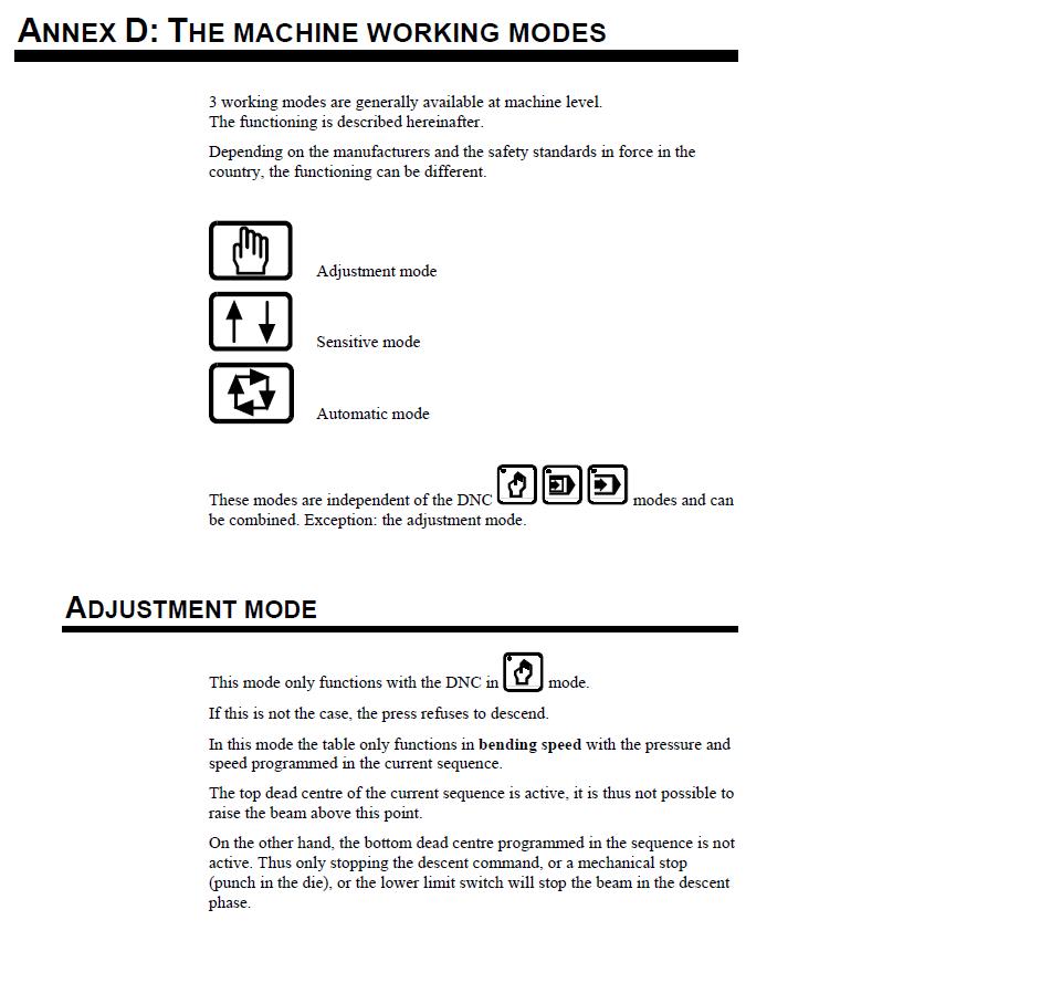

Tad, в режиме регулировки- Adjustment mode, системы защиты не активны, поэтому лазерная защита не может быть причиной не опускания балки в этом режиме.
Но в PCSS реализована не только защита, а и вся схема электроавтоматики. Конечно, что-то конкретное можно сказать только после анализа схемы и состояния машины.
